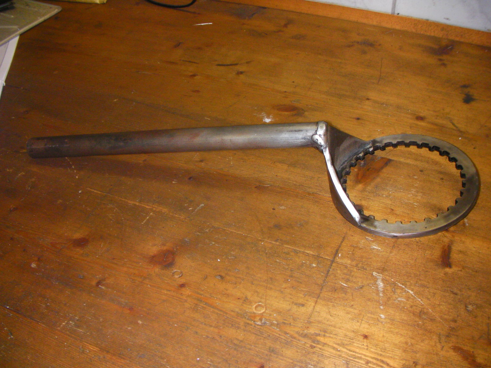

Du brauchst sowas .
Ist zwar Eigenbau aber der von KTM sieht auch nicht anders aus

Genau
Hättest Du zwischen die Stahllamellen noch eine Reibscheibe genietet könntest Du den Korb auch mit festhalten.
