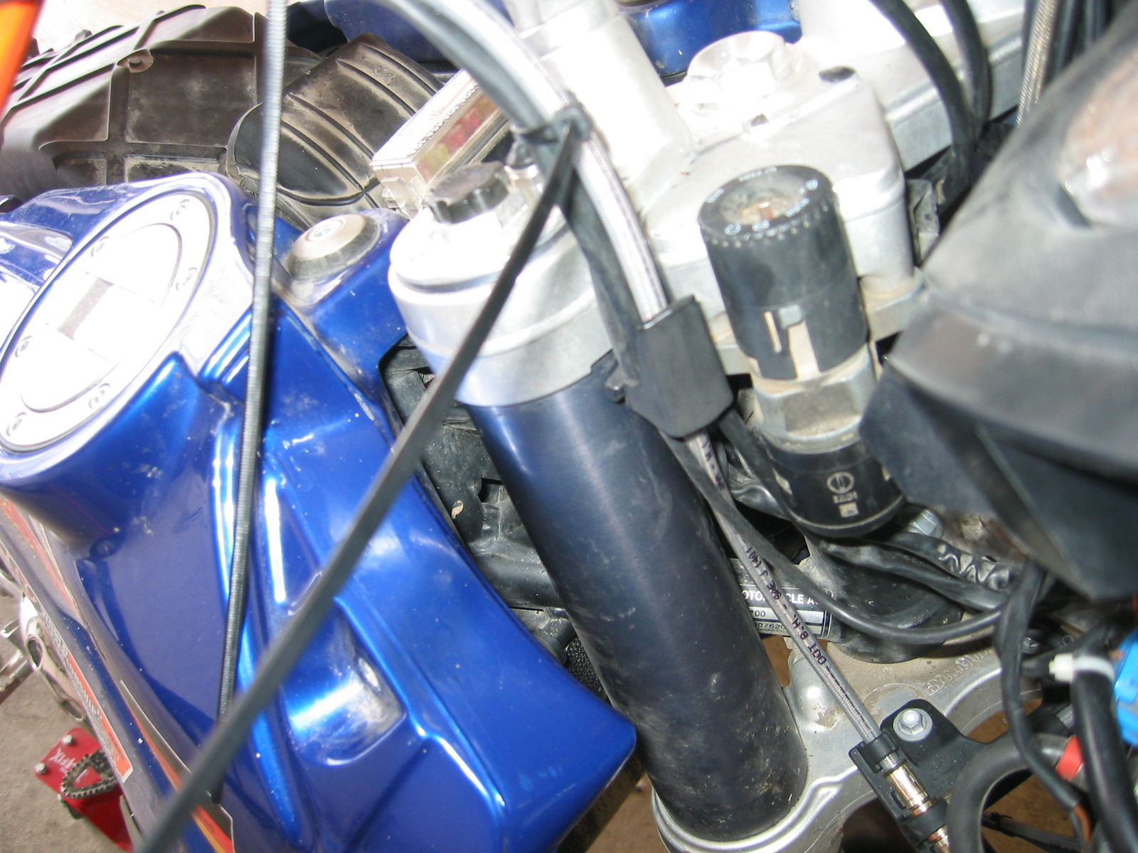

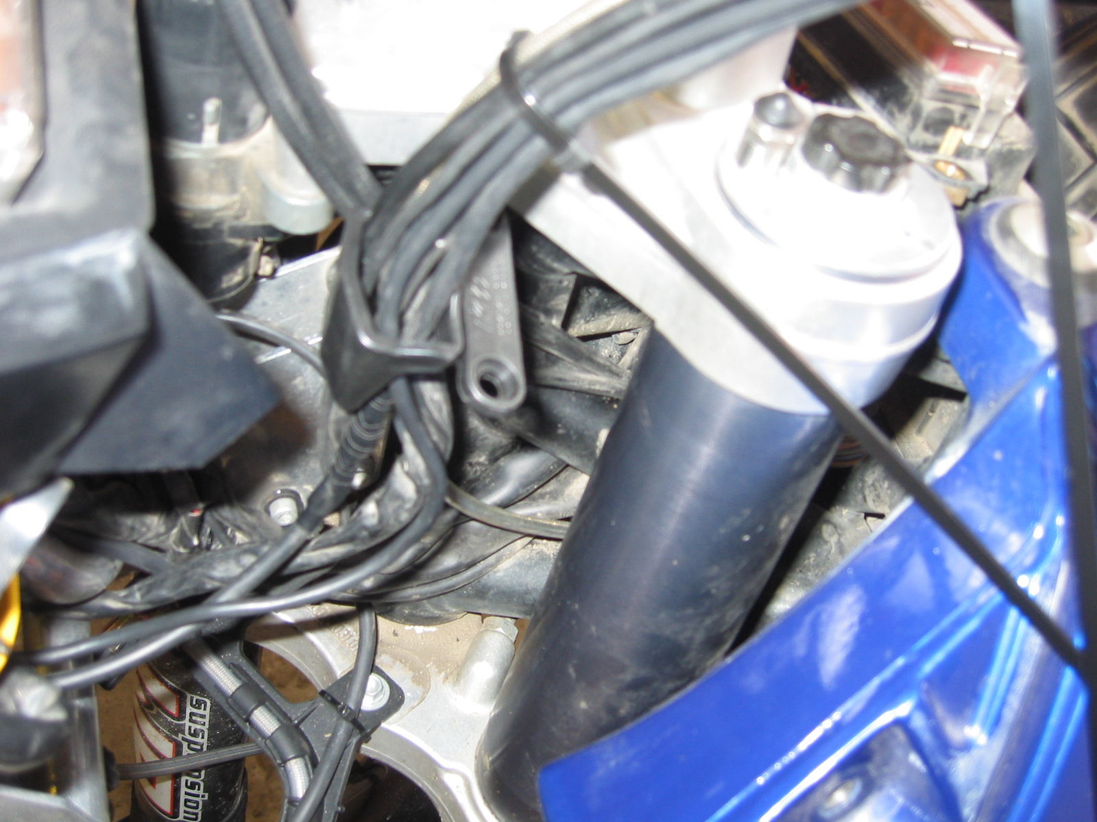

Anbei die ET-Liste mit Art.Nummern die Du für Deinen Umbau brauchst:
4 x 0012060164 ZYL.SCHRAUBE DIN6912 M 6X16 SS
6 x 0603100141 CU-DICHTRING DIN7603-10X14X1
2 x 0014060153 SK.BUNDSCHRAUBE M 6X15 SW=8
1 x 60113012000 BREMSLEIT. V. 430/740/825MM 06
1 x 60101077000 BREMSSCHLAUCHFÜHRUNG OBEN 06**
1 x 60101078000 BREMSSCHLAUCHFÜHRUNG UNTEN 06
1 x 60101079000 KABELFÜHRUNG 06
** da steht zwar 06, ist aber die Bremsleitung der 07er S, also mit 265 mm Federweg. Die Nummer für die Bremsleitung der R ist 6011301200033
Der einzige Unterschied zwischen den beiden Leitungen ( beide Stahlflex ): Die Leitung der S hat eine "durchsichtige" Kunststoffummantelung und die der R hat eine schwarze Kunststoffummantelung.
Ich habe das "Tachokabe"l gekürzt und einen neuen Stecker montiert. Du kannst das Kabel aber auch so unterbringen, also "aufrollen" oder sonst wie kürzen. Wenn Du einen neuen Stecker zum Kürzen des 3-poligen „Tachokabels“ anbauen möchtest, brauchst Du
entweder
1 x 000700000AR Stecker AR
oder
1 x 000700000AM Stecker AM
Welchen genau weiß ich jetzt nicht mehr > aber vergleiche einfach den Stecker am Mopped mit denen in der angehängten PDF
 Dateigröße:  280.36 KB
 Angeschaut:  1343 mal
 Dateigröße:  237.65 KB
 Angeschaut:  1329 mal
