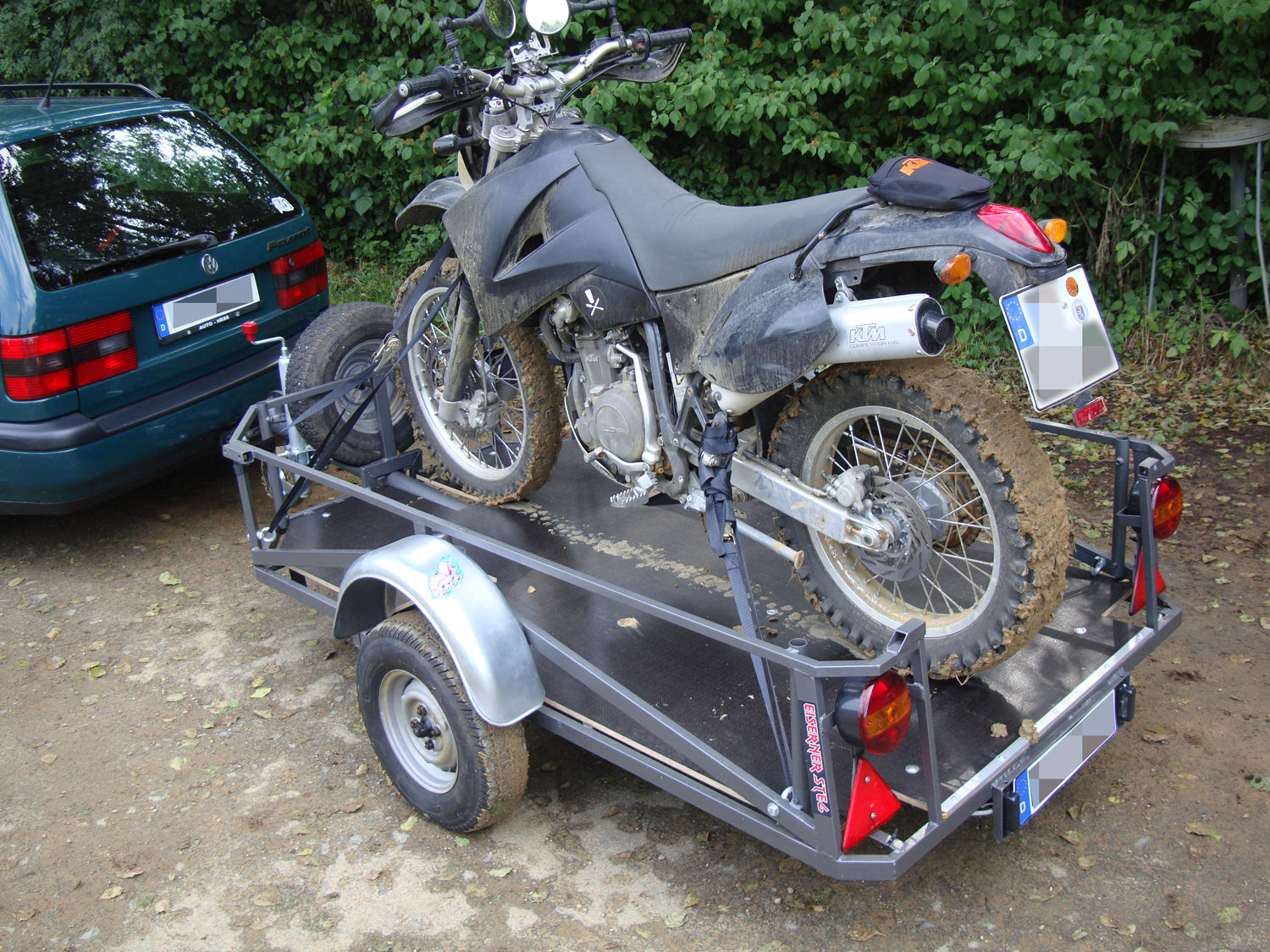

pro klotz!
hab ein olles kantholz zwischen reifen und unterer gabelbrücke und muss sagen: es tut nicht mehr so weh beim runterspannen.
bei langen und großen enduros muss der laderaum mindestens 2,3 meter haben was die meisten baumarktanhänger nicht bieten. in manchen ländern wird das aushängen der ladeklappe hinten nicht gerne gesehen bzw zum anlass genommen rumzumäkeln. zudem muss man bei der zuladung ab zwo mopeds auch aufpassen. 2xlc8 plus sprit und krimskrams ist vielen kleinen hängern schnell zuviel.
durch zufall, ebay (und leichtsinn) bin ich an einen eigenbau-crossanhänger von '68 gekommen der sich als restaurationsobjekt herausgestellt hat. durfte 3 stahlträger austauschen, das ding sandstrahlen und habe das gestell dann mit brantho-korrux-superrostschutzspezial-lack gerollt und ne neue siebdruckplatte draufgedübelt. aber immerhin für <600€ fahre ich mit einzelradaufhängung was ich nie, nie wieder missen mag.

... das mit der Klappe wird dann nicht gern gesehen, wenn dadurch Leuchten und Nummernschild verdeckt werden...
@ Error
hat dein Hänger grünes Nummernschild (Anhänger für Sportzwecke, billiger im Unterhalt)
