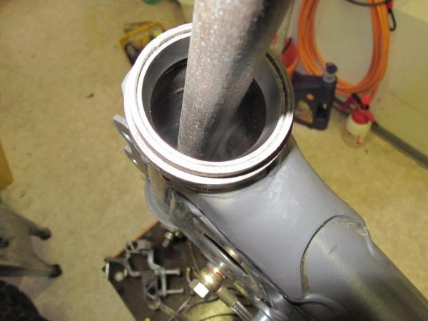

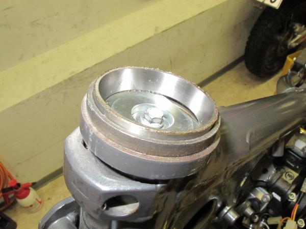

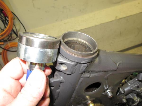

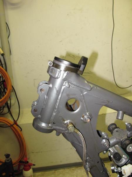

Die Lenkkopflager sollen gewechselt werden, da einige Rattermarken auf den Lagerschalen zu sehen sind.
Mit diesem kleinen Werkzeug ist das alles kein Problem. Es wird in die Lagerschale reingekippt und mit dem Lieblingspanzerkettenbolzen wub von oben ausgeschlagen. Leichtes Anwärmen des Lenkerkopfes kann dabei nicht schaden.
Image 11329  Image 11330
Drei kräftige Schläge mit dem Zweipfünder und der Fisch ist gegessen!
Image 11331

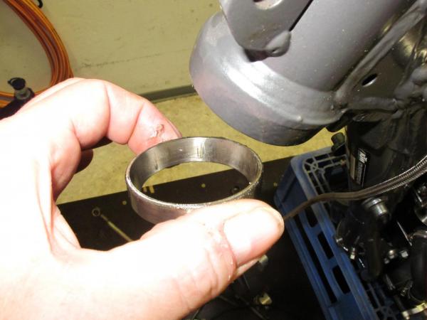

Deutliche Rattermarken
Image 11332
Oben passiert das Gleiche, nur eben anders rum.

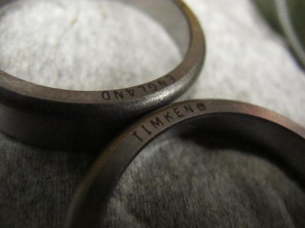

Interessand ist die Aufschrift auf den Lagerschale. Zur Erinnerung: der Rahmen ist von 1997.
Image 11334

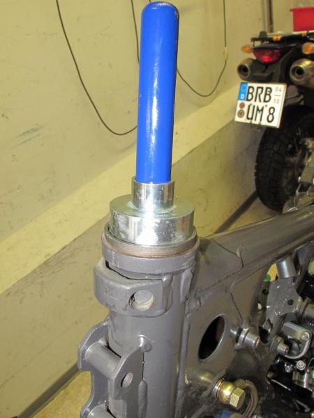

Erneuter Werkzeugwechsel. Dieses Teil stellt sicher, dass wirklich nur auf den Rand der Lagerschale geschlagen wird.
Image 11336

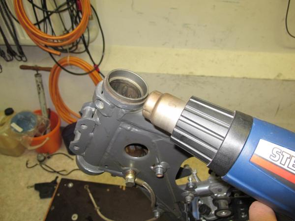

Vorher wird natürlich wieder kräftig angewärmt.
Image 11335
Wenn die Lagerschalen richtig im Lenkkopfrohr auf Anschlag sitzen, ist das deutlich zu hören.
Image 11337  Image 11338

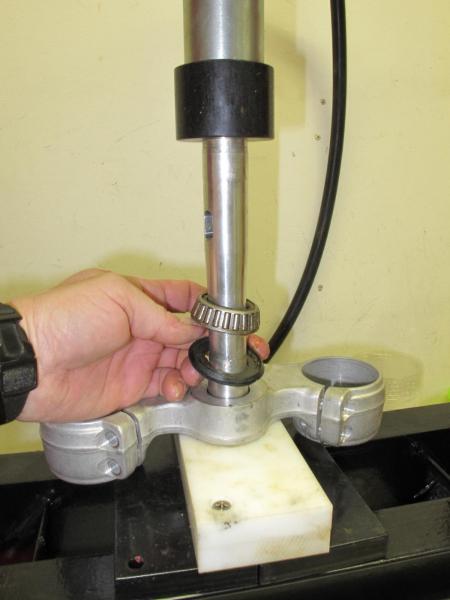

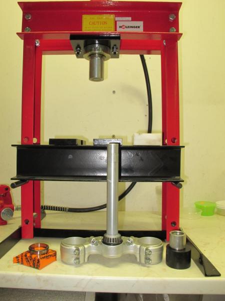

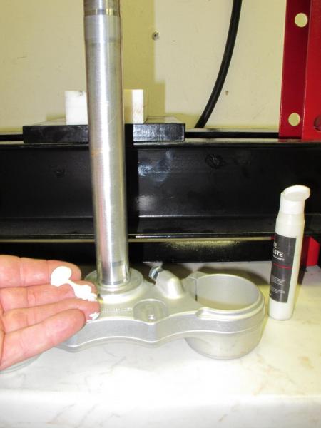

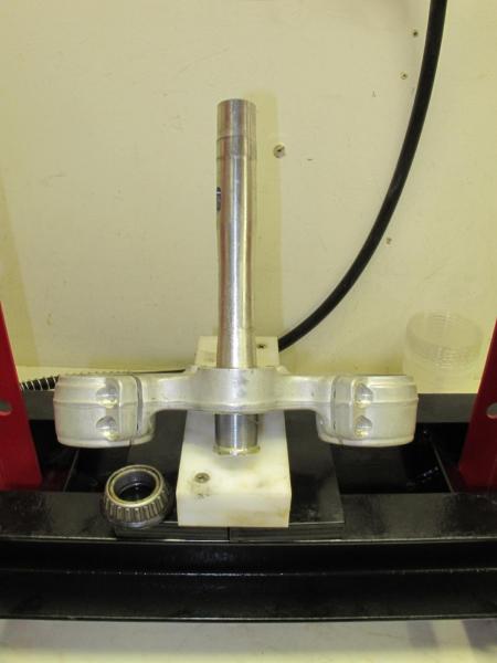

Da der vorhandene Rahmen keine Schrauben zum Einstellen des Lenkeranschlages hat, musste ich eine untere Gabelbrücke finden, die solche Schrauben hat. Das Gute liegt so nah! Die LC8 hat sowas. Da die ADV einen Versatz von 18mm hat, ich aber gerne, wegen der besseren Handlichkeit einen Versatz von 20mm haben wollte, fiel dei Wahl auf die untere Gabelbrücke der SE. Da muss nur das längere Schaftrohr gegen das kürzere der EXC getauscht werden. Da ich außerdem noch eine nagelneue untere Gabelbrücke von einer EXC habe, wurde dort zusätzlich zum Schaftrohr auch das Lenkkopflager und der Dichtring zur weiteren Verwendung ausgebaut. Eine kleine Presse tut dabei hervorragend ihren Dienst. Unter Zuhilfenahme einiger Druck- und Unterlegestücke, die der freundliche Häuptling aller Nordlichter gefertigt hat, geht das alles recht zügig von der Hand.
Image 11340  Image 11341
Die Verwendung von Keramikpaste vor dem Zusammenbauen hilft später, ein Festfressen des Lagers auf dem Lenkschaftrohr zu verhindern.
Image 11342  Image 11343

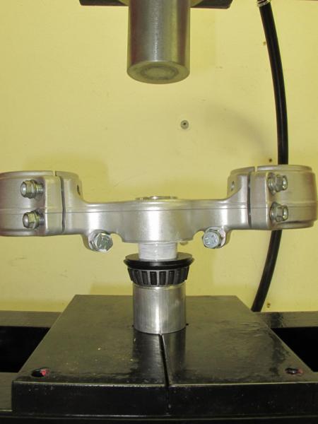

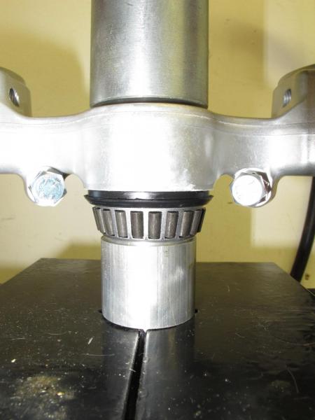

Jetzt wird das neue Lager zusammen mit dem Dichtring auf das neue Lenkschaftrohr aufgepresst. Ein Bund am Druckstück sorgt dafür, dass der Lagerkäfig, der aus Blech besteht, nicht verbogen wird.
Image 11344  Image 11345

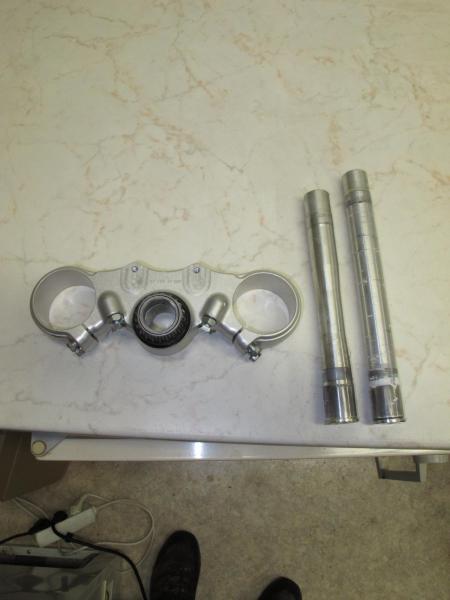

Hier nochmal die unterschiedlich langen Schaftrohre und das fertige Teil.
Image 11347  Image 11346

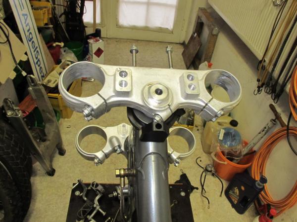

Die Gabelbrücke ist auch schon mal probehalber draufgesteckt.
Image 11349

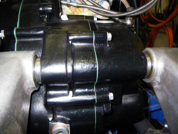

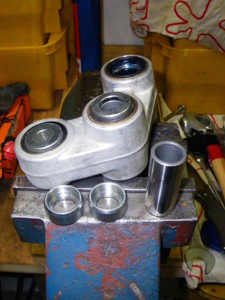

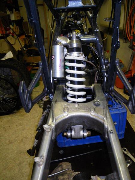

Also ab in die Werkstatt und das Projekt 660 etwas vorangetrieben. Da der Dreher endlich Zeit hatte, sind die Distanzscheiben für die Schwingenlagerung fertig geworden. Derweil hatte ich schon mal neue Lager in die Schwinge gepresst und natürlich auch neue Dichtringe.
Image 11371  Image 11372
Hier sieht man schön die zusätzlichen Distanzen zwischen dem Motor und den seitlichen Schwingenlagern.
Image 11373

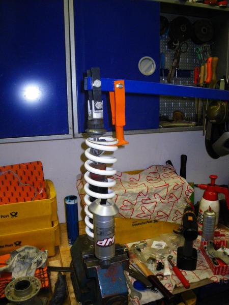

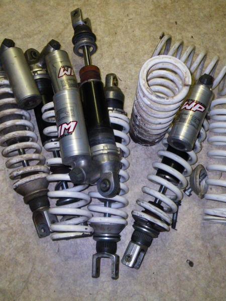

Als nächstes wurde aus einem Haufen Federbeine das passende rausgefunden und mit einer Federpresse, Eigenbau Zehlaus(Konstruktion)/ BRB(Color) Mr. Green , mit der gewünschten Feder, hier eine 70/260er, versehen.
Image 11374  Image 11375

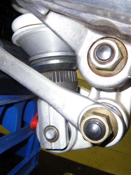

Der Kniehebel der Umlenkung bekommt neues Fett in alle Lager. Eines der Lager kann nur unter Zuhilfenahme einer Fettpresse geschmiert werden.
Image 11376  Image 11378
Mit dieser Fettpresse war sicherlich schon mal jemand bis kurz vor Stalingrad gewesen Cool .
Image 11377

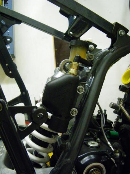

Federbein und Umlenkung sind eingebaut.
Image 11379  Image 11380

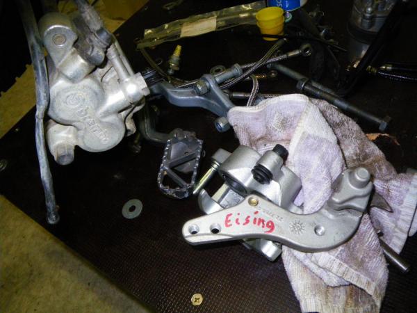

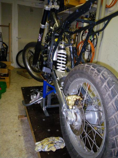

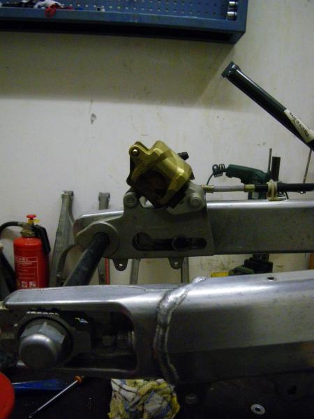

Hinterradbremse und Fußbremszylinder sind dran.
Image 11383  Image 11384

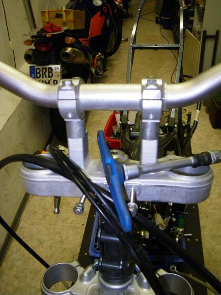

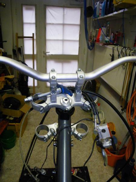

Die obere Gabelbrücke bekommt erstmal einen provisorischen Lenker mit der ungefähren Erhöhung, die später mit der Befestigung des Lenkungsdämpfers erwartet wird.
Image 11386  Image 11387

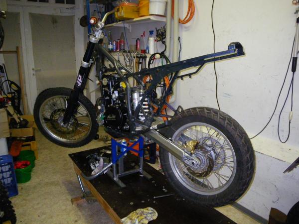

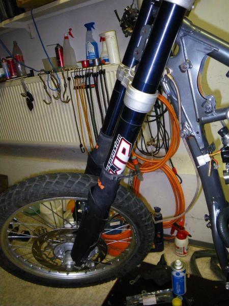

Die Gabel und ein Satz "Noträder" lassen das neue Mopped zum ersten Mal auf eigenen Füßen stehen Very Happy .
Image 11388  Image 11389
Sieht doch schon mal richtig gut aus Cool

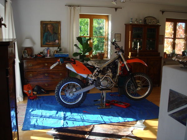

Ja, sowas gibt es tatsächlich . Ich habe so eine Spezialwerkstatt. Die lässt sich mit wenigen Handgriffen zum Wohnzimmer umfunktionieren .
