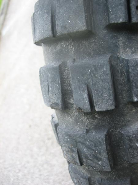

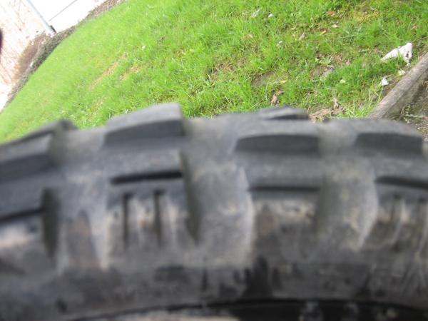

Also jetzt nach 3300km ist das Ding fertig. So sah er nach 2300km aus.
Image 12046
Image 12047
Image 12048
Image 12049
Am Ende haben am Vorderreifen die Sägezähne hinten eben mit der Haut des Reifen abgeschlossen und am Hinterreifen waren noch 2mm drauf.
Zum Fahrverhalten ist noch zu sagen das der eine beschriebene Rutscher der einzige war, es gab keine weiteren Überaschungen - war wohl was auf der Straße unsure Bin damit vom scouten fürs Wald4teltreffen durchs Mühl4tel auf kurvigen Straßen bei 5°C und nasser Fahrbahn im Schatten heim, war gut. Auch zum Ende gabs keine Rutscher, wie vom TKC gewohnt, der wird ja wie Glas zum Schluss.
Also auf Asphalt trocken sehr gut, nass auch gut - ich bin hinten dann mit 1,8bar gefahren, fühlte sich besser an - vorne mit 2,0.
Auf Schotter immer noch Top.
Wenns nass wird im G'hocktn (Wald4tel) dann schmierts kräftig, auch mit nur 1,4bar in den Reifen wacko
Also für TKC Fahrer eine echte Alternative, bzw. Verbesserung weil er ist auch leiser und geht vorne leichter in die Kurve, bzw. ist nicht so schwamig.
Mein Reifen ist es nicht, habe mir wieder den GT200/GT205 aufgezogen - der ist im G'hocktn einfach viel besser (hinten), hält min. genauso lange und bei nassem Asphalt mach ich halt langssam.

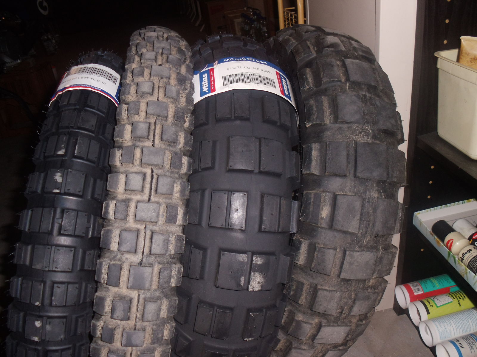

BeitragVerfasst am : Fr, 27. Dez 2013, 22:50    Titel: Antworten mit Zitat
23.12. bestellt,
27.12. geliefert, sprich erster Werktag,
von reifenchef - mit der günstigste für den E10, den ich fand, und eine erfreulich flotte Lieferung. Der vordere ist aus frischer Produktion, hinten ist DOT Mitte 2012 (was noch ok ist).
Morgen wird montiert.
TKC führt vorne gut im feuchten Geläuf? Na, wie ich schrieb, ich bin doch noch ein Frischling auf der ADV, und das war mein erster Eindruck. Das heißt vielleicht auch: Im Vergleich zum TKC kann es jetzt noooch besser werden Laughing

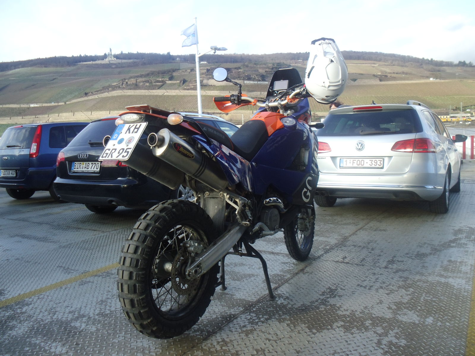

BeitragVerfasst am : Di, 31. Dez 2013, 2:02    Titel: Antworten mit Zitat
Montiert. Erste, längere Ausfahrt/Tour. Sonnenschein, Strassen meistens trocken, nur en bisserl winterlich feucht, 2-5 Grad Celsius.
Nicht voll gefahren, eher normal, mit ein paar Mal Gas auf aus Spass an der Freud.
Bremsen vorne: Mehr Grip als TKC.
Haftung in Kurven: Mehr und berechbar, ohne an die Grenze knieschleifend zu gehen.
Grip hinten: Schwarzer Strich, bei diversen Wheely-Versuchen. Okay, dafür ist es auch kalt derzeit.
Grip hinten auf der Strasse im Vergleich zu TKC: Deutlich mehr. Kein Schwänzeln, wenn man mal bei 100 den Hahn aufreißt, wie beim TKC. Ambitioniertes Beschleunigen aus der Schräglage geht auch sehr viel besser.
Also: Zur Zeit geht es auf der Strasse in die erwartete, positive Richtung - für einen reinen Stollenreifen.
Morgen geht es ins schmierige Geläuf, ne kurze Ausfahrt über 2 Stunden über Fewldwege unterschiedlichster Art. Ich bin gespannt.
Im Anhang nen Foto vom montierten Zustand.

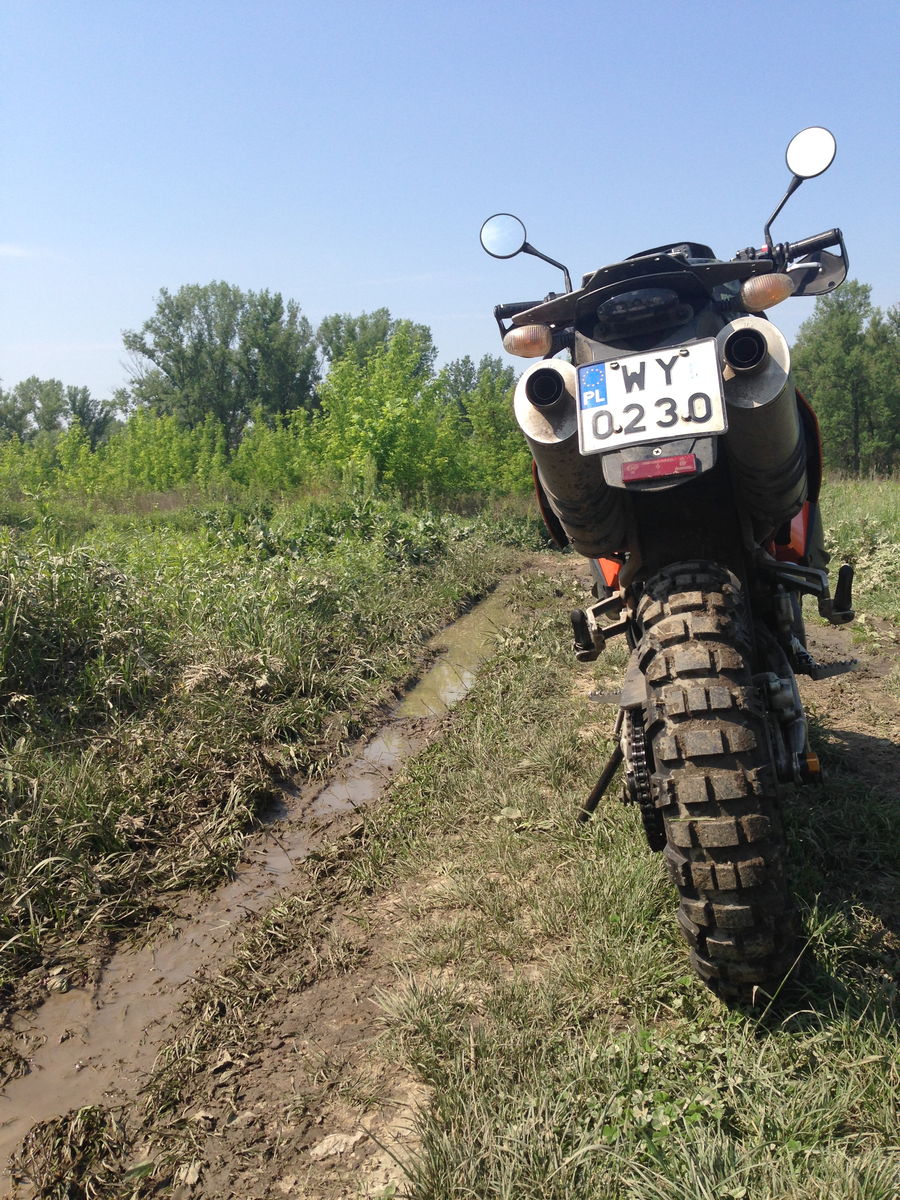

BeitragVerfasst am : Mo, 26. Mai 2014, 19:23    Titel: Antworten mit Zitat
Ich habe jetzt den E09 montiert. Profil dem 10er sehr aehnlich. Gestern in bischen matschigem Gelaende gewesen. Geradeaus gut, aber Seitenstabilitaet nicht besonders, was bei dem Profil aber auch nicht wirklich verwundert. Und heute bei Regen auf Asphalt: Hujjjj, der dreht aber schnell durch!
Werde die Testreihe baldmoeglichst fortfuehren! Smile
Ich will nen MT21 der zumindest 160 km/h vertraegt! Sad gibts nicht, ich weiss Sad Sad Sad
