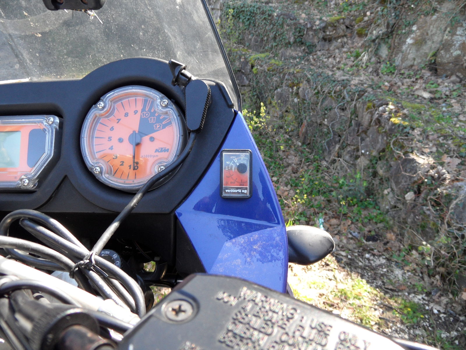

BeitragVerfasst am : Do, 8. Sep 2011, 9:07    Titel: Thermometer auf SE Antworten mit Zitat
marco @ Mo, 29. Aug 2011, 16:26 hat folgendes geschrieben:
Einfach mal bei Conrad nach "Thermometer wasserdicht" suchen und schon habt ihr eins; sogar mit Solar und externem Fühler in (B x H x T) 66 x 30 x 12 mm für 10 eur ...
Hallo an die Gemeinde,
ich habe mir den Conrad-Thermometer um heiße EUR 9,90 geleistet.
Passt sehr gut auf das Cockpit der Superenduro. Das bereits vorhandene Abrinn-Loch musste ich leicht mit einem 5,5mm-Bohrer vergrößern, das Kabel mit dem Themperatur-Fühler hinter die Maske durchziehen und das Display mit einem wasserfesten Klebeband fixieren.
Alles zumsammen hat 20min gebraucht.
Zu Beginn habe ich das Thermometer schräg aufliegend eingebaut (um auch die Kante für das Klebeband zu nutzen - Foto 1), da konnte man das Display aber fast nicht lesen. Flach am Cockpit aufliegend und mit zwei Befestigungsstreifen auf den oberen Kanten links und rechts hält das Ding "bombenfest" (Fotos 2 und 3).
Ob das Ding die Ligurische Grenzkammstraße nächste Woche übersteht, kann ich euch gerne in zwei Wochen erzählen!
lg aus Wien
Harald
Image 11826
Image 11824
Image 11825
