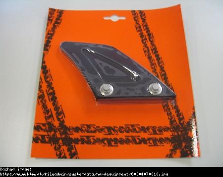

Guckt mal da:
http://www.ktm.de/fileadmin/systemdata/hardequipment/60004070010(2).jpg
Diese Kettenführung gibt´s von KTM als Powerpart für alle Adventures!

BeitragVerfasst am : Do, 8. Jul 2010, 21:49    Titel: Re: Kettenführung? Antworten mit Zitat
Alpenfan @ Do, 8. Jul 2010, 21:41 hat folgendes geschrieben:
Guckt mal da:
IST FALSCH !!! KTM hat das Teil für die SE falsch eingestellt, die Artikel Nummer 60004070010 beschreibt unsere schwarze Plastikführung.
Siehe hier:
HotFire @ Do, 1. Jul 2010, 20:29 hat folgendes geschrieben:
was Du gerne hättest, aber nur mit schweißen halten würde ist das hier:
KTM KETTENFÜHRUNG 06
Art.Nr.: 63004070000
8,69 €
HALTEBLECH KPL.
Art.Nr.: 54607070144
17,31 €
Siehe Teil 26 und 30:
