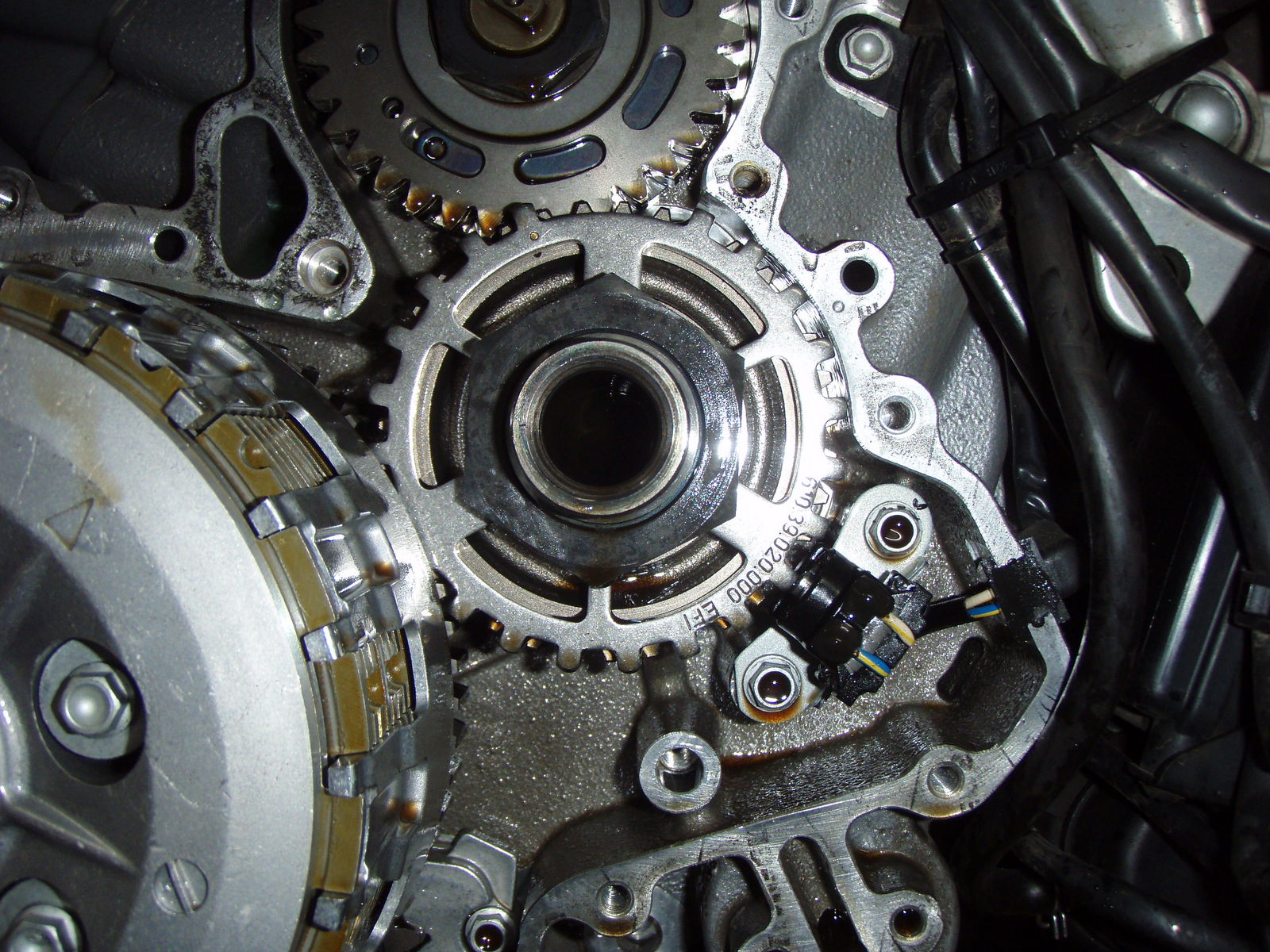

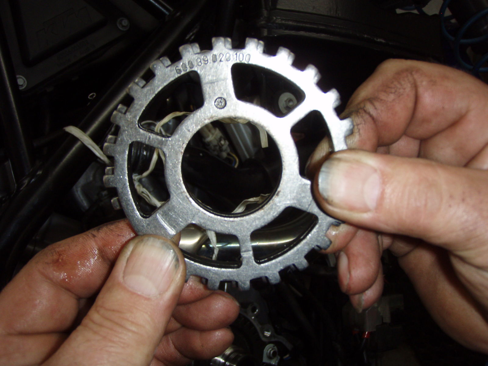

Habe den Umbau heute zum Abschluß gebracht: und sie läuft super.
Also Nachdem meine Ventile in der 950er verbrannt waren die Nockenwellen Verschlissen und ich im letzen Sommer noch einen Koldenfresser bekam, hatte icheigendlich mit KTM schon abgeschlossen, auch hatte weil es hier auch keinen gescheiden Mech gibt (nur geldgirige Besserwisser). So habe ich mich in letzter Sekunde zu diesem Umbau entschlossen, weil ich auch nicht wuste welches Motorrad die Nachfolge antreten würde. Ducati Multistrata 1200 stand hoch im Kurs, auch weil hier eine vernünftige Werkstatt in der Nähe ist.
Den 990er Motor habe ich relativ günstig bekommen und im Herbst eingebaut. Ging ganz gut und sie lief auch gleich nachdem wir den Seitenständerschalter der 950er eingebaut hatten. Der Motor hatte untenrum so bis 5000 u/min einen tierichen Bums und dann nix mehr. Habe dann hier im Forum geforscht und mich belesen und bin auf den Zündgebersensor gestoßen. Leider ist der in den Tech.Unterlagen so gut wie nicht beschrieben. Also alten Motor zerlegt und dann haben wir das Zündgeberrad gefunden. Habe heute endlich Zeit gefunden und den Umbau gemacht. Dazu Rechte Motorseite Gehäuse demontiert und die Kupplung ausgebaut Geht mit Pressluftschrauber ganz gut. Dann das Zündgeberrad ausgebaut und gegen das der 950er getaucht.
War einfacher wie ich erwartet hatte und es gab auch keine Überraschungen. Dann der druck auf den Anlasserknopf.... Direkt willig angesprungen in gleich ohne Gas auf 2300 U/min hochgedreht. Gleich viel leiser, und seitenweicher Motorlauf bemerkbar. Jetzt nach der Probefahrt 35 Km habe ich wieder dieses Grinsen im Gesicht wie damals nach der 1. Probefahrt 2003.
Sie läuft super hängt willig am Gas und schiebt willig nach vorn. Im Vergleich zu Vorher um einiges stärker von unten heraus ( hebt schön die Vorderhand zum Gruß ) und der Motor laüft geschmeidiger ( mein Eindruck ).
Hänge noch zwei Fotos an einmal das eingebaute Zündgeberrad und einmal die beider Räder ubereinander gelegt.

Na die Geschichte mit dem Zündgeberrad wurde hier ja nun schon öfters angesprochen.... und die Möglichkeit einer PN hätte ja auch noch bestanden Cool
Aber schön das Sie jetzt wieder läuft, das grausame Motorgeräusch/-lauf eines EFI-Zündgebergesteuerten-VergaserCDI betriebenen LC8-Motors liegt mir noch von OT08 in den Ohren wacko naja der ist ja dann eh später an Öldruckmangel gestorben dry
