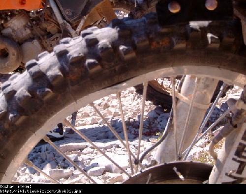

moin auch
Kroatien bedeutet ausschliesslich scharfkantige Steine
da reisst schon mal ne Felge
an sich gute Enduroreifen werden zackig zu Glatzköpfen Rolling Eyes
zB ein Karoo nach 2 Tage
oder ein MC5 nach 3 Tage

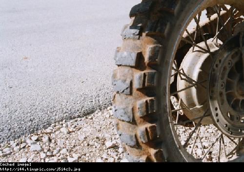

der Hessler Stefan hat 2007 auf ner HP2 mal jeden Tag nen Unicross platt gemacht
na, gut, der zieht auch entsprechend am Kabel

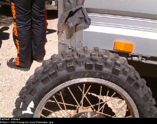

ich bin 2005 mit dem MT18HD gut gefahren
der hat die 4 Wertungstage auf ner EXC leidlich überstanden
und die dicke Karkasse hält entsprechend dagegen

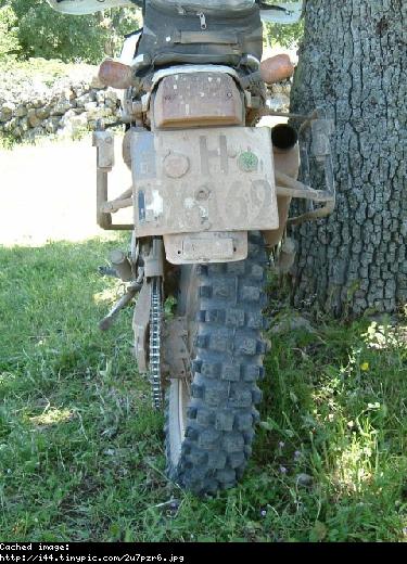

Noch 'ne Idee: Dunlop D908RR
Im Sand und Silt bergauf (wie heisst das auf deutsch?) neigt das Heck zum Auskeilen, auf hartem Untergrund fühlt er sich wohler. Und die Karkassse scheint steif genug, um es mit dem Gewicht der Dicken aufzunehmen. Zumindest gabs auf auf steinigen Wegen noch keinen Durchschlag.
Und die Haltbarkeit scheint auch zu passen.
