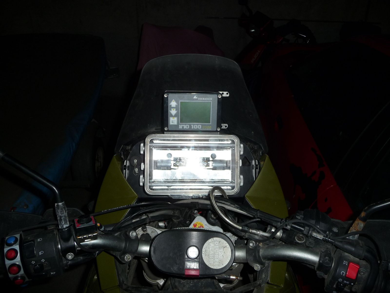

BeitragVerfasst am : Fr, 19. Feb 2010, 10:31    Titel: Antworten mit Zitat
Hätte das Navi an erster Stelle überhaupt Platz gehabt?
Bin gerade am basteln und überlegen wo ich es anbringe.
In der Mitte auf dem Lenker ist vom Platz her nicht so gut da ich viel mit dem Tankrucksack fahre und neben dem RB passt das 60er irgendwie nicht hin wenn man voll einlenkt.

BeitragVerfasst am : Fr, 19. Feb 2010, 11:13    Titel: Antworten mit Zitat
Der Vorbau ist ja bei mir an der Gabel montiert, so dass der Lenkeinschlag keine Rolle spielt.
Ich würde Dir ein Ram Mount empfehlen, wenn Du nicht grad nen 276/278er hast. Das kannst Du dann so je nach belieben und Zweck am Lenker platzieren. Diese Touratech-Halter befinde ich aktuell für sinnfrei ... haben ggfs. nur den Zweck der Diebstahlsicherung ... wenn überhaupt.

BeitragVerfasst am : Fr, 19. Feb 2010, 13:03    Titel: Antworten mit Zitat
Den abschließbaren Touratech-Halter hab ich ja noch von vorher, bekomme diesen aber leider nicht mehr im Cockpit unter, selbst dann nicht wenn ich Imo und Roadbook ganz nach rechts schiebe. Momentan hab ich es am Lenker, gafällt mir aber nicht.
Dann wirds wohl doch nichs mit der Zauberlösung die ich von Dir erwartet habe.....ich bin bitter enttäuscht

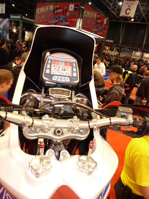

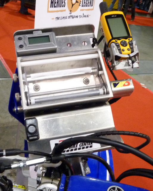

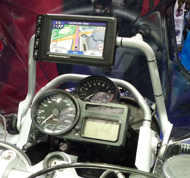

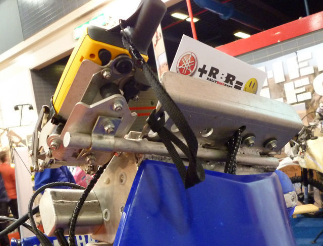

Vielleicht kannst Du ja irgendwo noch eine Stange "herauszaubern" ? Die Rallye-Cockpits bringen Dich leider nicht weiter.
@kantnS ... ich werd' ins kalte Wasser ... äh in den warmen Sand springen und bei der Tuareg starten.

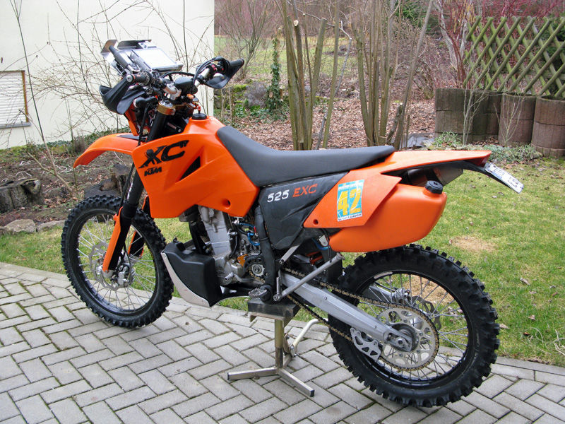

BeitragVerfasst am : Sa, 20. Feb 2010, 9:22    Titel: Antworten mit Zitat

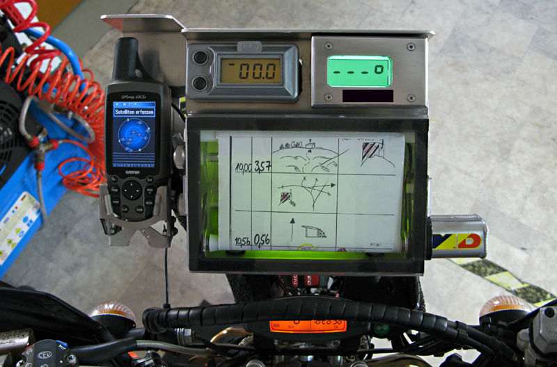

Das Navi auf dem Pic P1010159.JPG ist doch etwas exponiert montiert.
Ich habs so gelöst.
@ Stephan_Harz: viel Spaß bei der Tuareg.

Hast Du da einen Kompass-Repeater von Tony Schattat verbaut? Und schirmt die "Verkleidung" nicht die Naviantenne etwas ab? Ich habe wenig Erfahrung mit dem 60er, aber beim 276c wäre das fatal.

BeitragVerfasst am : Sa, 20. Feb 2010, 10:51    Titel: Antworten mit Zitat

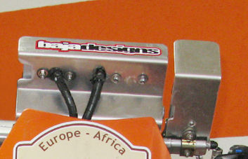

Jau die Platine habe ich von Tony, das Gehäuse habe ich aus dem vollen mit dicker Wandung gefräst, da geht nix kaputt.
Nein das Alu stört nicht die Bohne Smile Der Satellit kommt ja von oben, und auf dem Bild unten siehst es ist ja eh nur ein L Winkel.

Schick !
