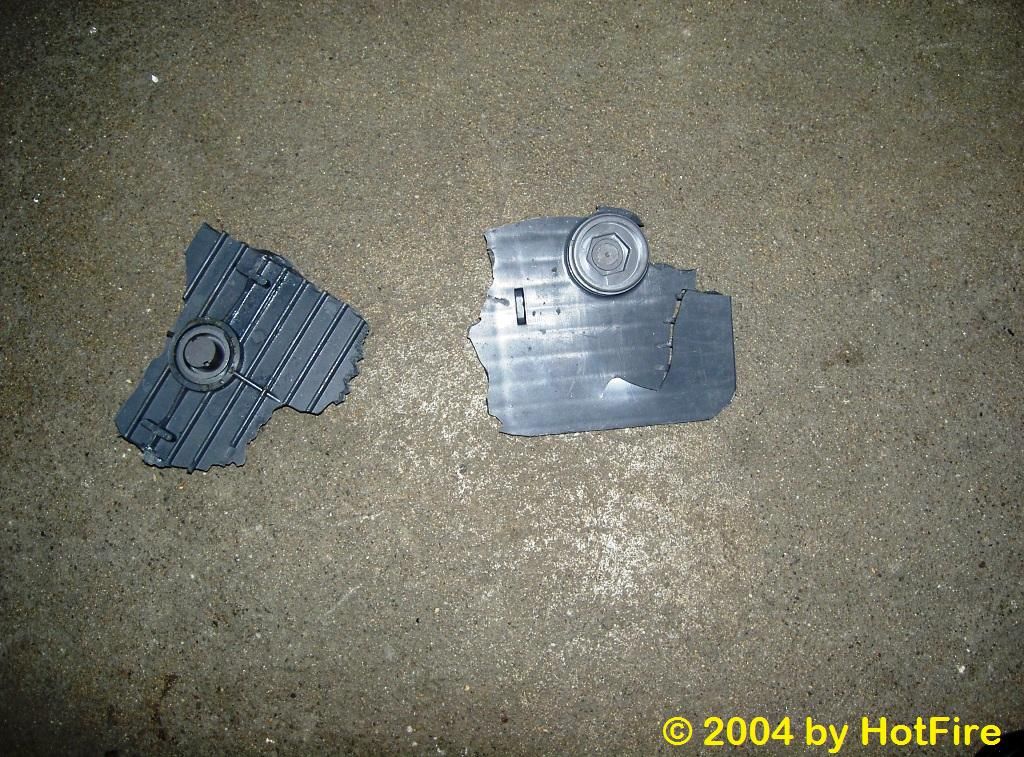

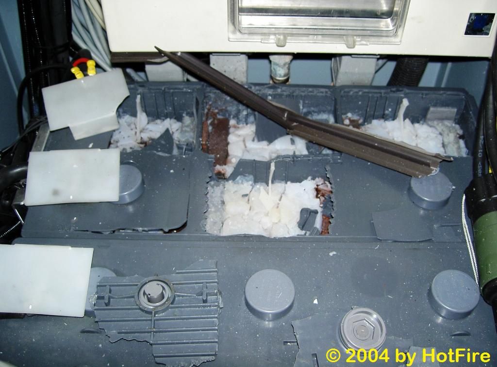

Hatte ich auch immer gedacht, bis an dem Tag, wo mir mit nem Riesenknall die Haare vom Kopf geweht sind.
An dieser explodierten hinteren Geelbatterie war nur der aufgeklebte Temperatursensor runter gefallen und das Geelakkuladegerät "dachte" die Batterie hat nur 18°C und wird wohl ehr so 40°C gehabt haben:
Die Druckwelle hat ne recht stabiele Kunststoffleiste vom Sicherungskasten abgesprengt . . .
 Dateigröße:  103 KB
 Angeschaut:  544 mal
Die Bruchstücke flogen ca. 20 Meter weit hinter mir her . . .

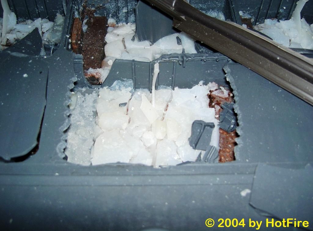

Hier sieht man das Aufgesprengte Geel durch die starke Ausgasung aufgrund zu hoher Stromstärken . . .

Das sieht nach einer defekten bzw. falschen Spannungregelung des Ladegerätes aus. Für einen Überdruck in der Batterie muss die Batterie anfangen zu gasen. Das erfordert >2,4V/Zelle bzw. höhere Spannung als 14,4V.
