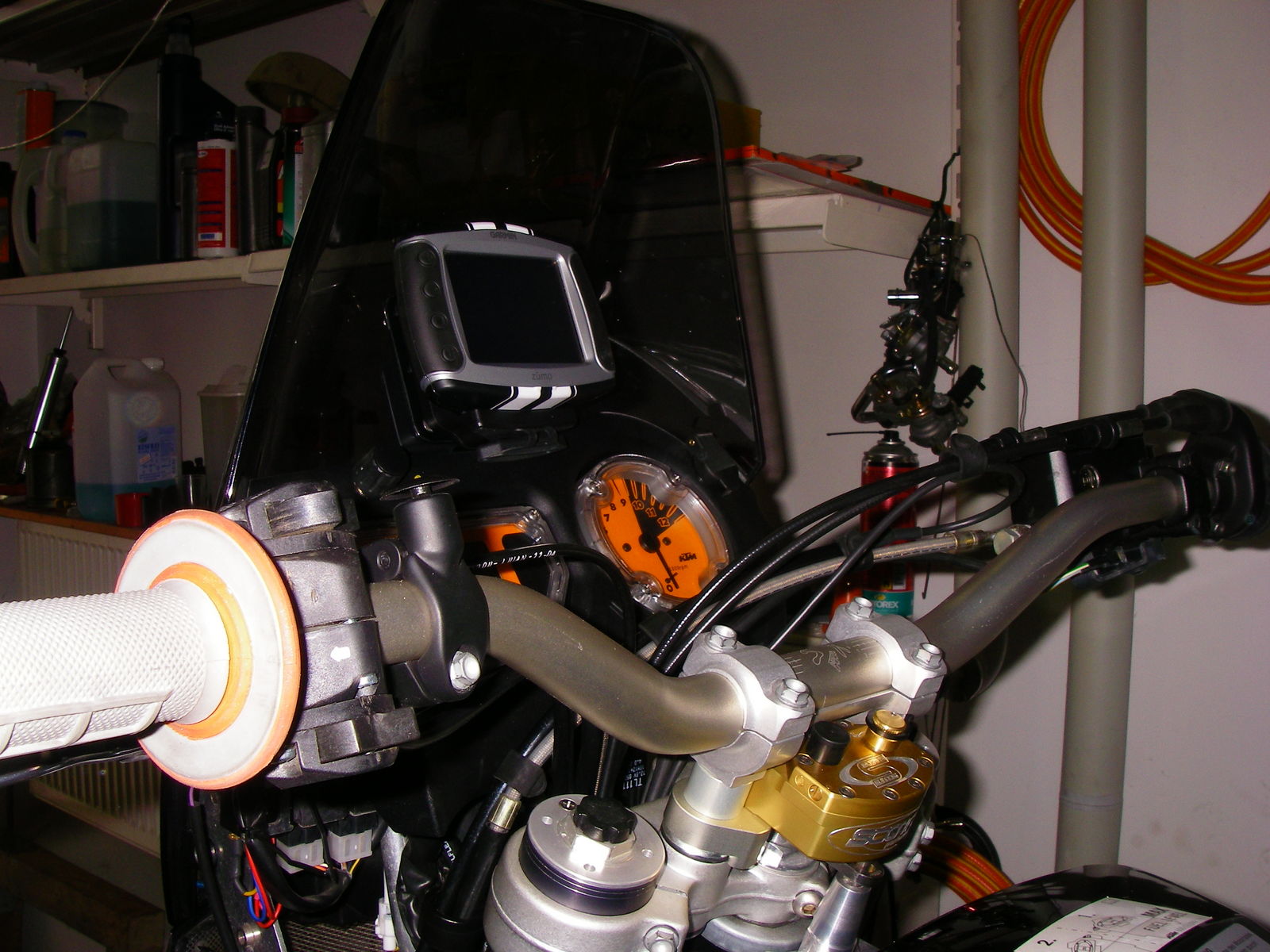

Wenn ´s hinten zwickt sollte man vorne aufhören! Rolling Eyes
Ansonsten ist alles gesagt. SX für normal große Fahrer um 1,93m perfekt! Bei längeren Touren im Sitzen (wer mach denn sowas???) kann der Lenker einfach und leicht etwas zum Fahrer hin geneigt werden.
Eher ist es ein Prob, wenn bei der Verwendung einer Lenkererhöhung der Lenker zu dicht an den Fahrer ran kommt wegen der nach hinten geneigten Lenkeraufnahme der Gabelbrücke. Dann ist entspanntes Angasen im Stehen kaum noch möglich. Deshalb und wegen der Möglichkeit, einfach einen LD zu montieren, hab ich auf LC4/640-Gabelbrücke umgerüstet und alles ist schicke Very Happy .
Gruß-BRB
