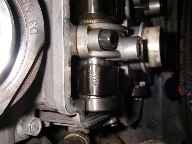

Du hast eine def. Nockenwelle bei 30000km festgestellt. Welches Schadensbild hatte diese?
Anbei ein Bild meiner Einlassnockenwelle vorderer Zylinder bei ca 17000km.
Wenn ich mir die Schadensbilder der Wapu-Welle anschaue und die anderen Schwachstellen zusammen rechne, bin ich mir bei dem Inspektionsaufwand nicht mehr sicher ob ich das richtige Moped fahre

@moppedmischl
Das ist für den Kilometerstand schon bedenklich Sad
Bei mir sinds erst 15000 km. Alle Nocken waren aber in gutem Zustand und ohne Pitting. Lediglich die Spitzen glänzten ein bischen mehr.
Bei meiner alten DR BIG haben die Nocken nach 70 000 km noch immer wie neu ausgesehen Smile Ausserdem hab ich mir zuvor bei anderen Motorrädern noch NIE Gedanken um den Zustand irgendwelcher Wellen oder bewegten Teile machen müssen Exclamation
Ich glaube ich bin insgesamt von der Haltbarkeit der verwendeten Materialien (ausgenommen Rahmen und Kunststoffe) nicht sonderlich begeistert Wink

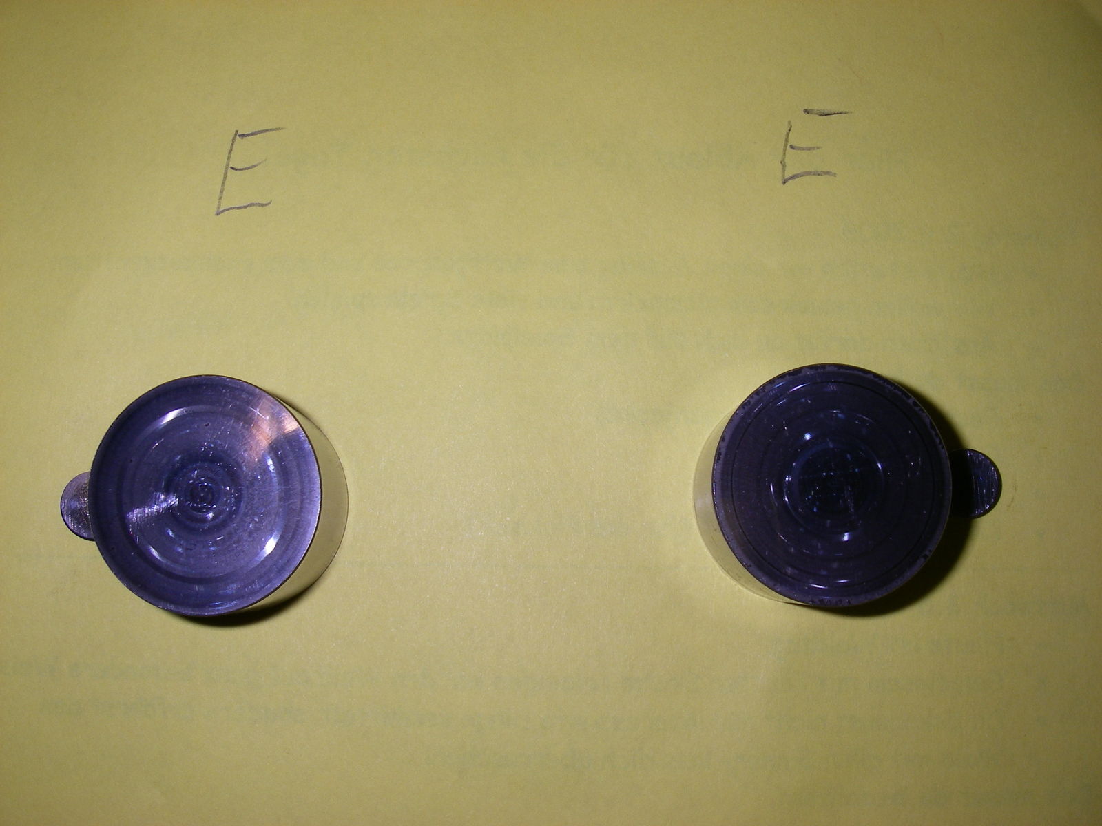

Genau
Mein Motorrad welches ich am längsten fuhr war auch eine Big.
Bei der hat sich bei ca. 93000 das Kurbelwellenlager aufgelöst.
Bis dahin mal bischen Ölwechsel, mal nen neuen Satz Kerzen und Ventile mit Schraubendreher und 10er Schlüssel eingestellt.
Damals wurde ich belächelt weil ich ja so viel Schrauben musste bis ich an die Ventile kam. mellow
Wenn die wüssten....
Aber die haben alle jetzt auch mehr wie einen Zylinder und bringen Ihr Mopped zum Service weg.
Stimmt aber schon, fahren tut die Kati besser, und bremsen auch Rolling Eyes
Komischerweise sahen die Stößel von den Auslassventilen auch nicht Neuwertig aus.

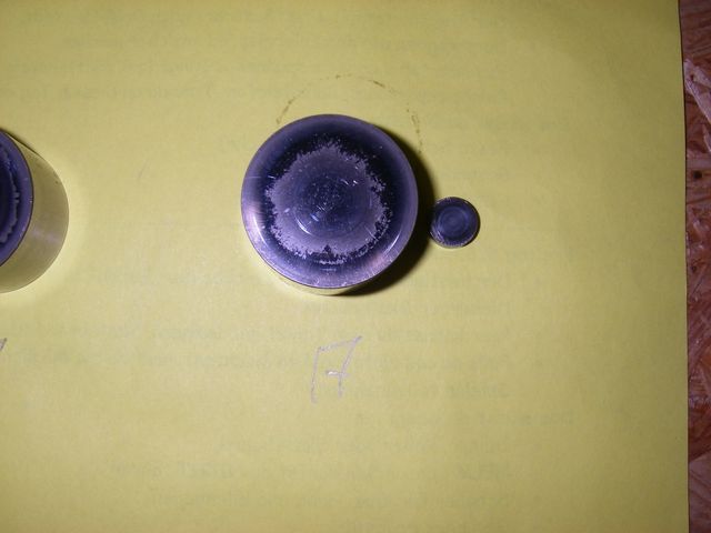

Das war Einlass
Jetzt Auslass:

Da sieht die Oberfläche der Stössel ja nicht mehr sehr glatt aus dry
Könnte evtl. der Grund für das Pitting auf der Nockenwelle sein, da jetzt erhöhte Reibwerte anliegen Exclamation

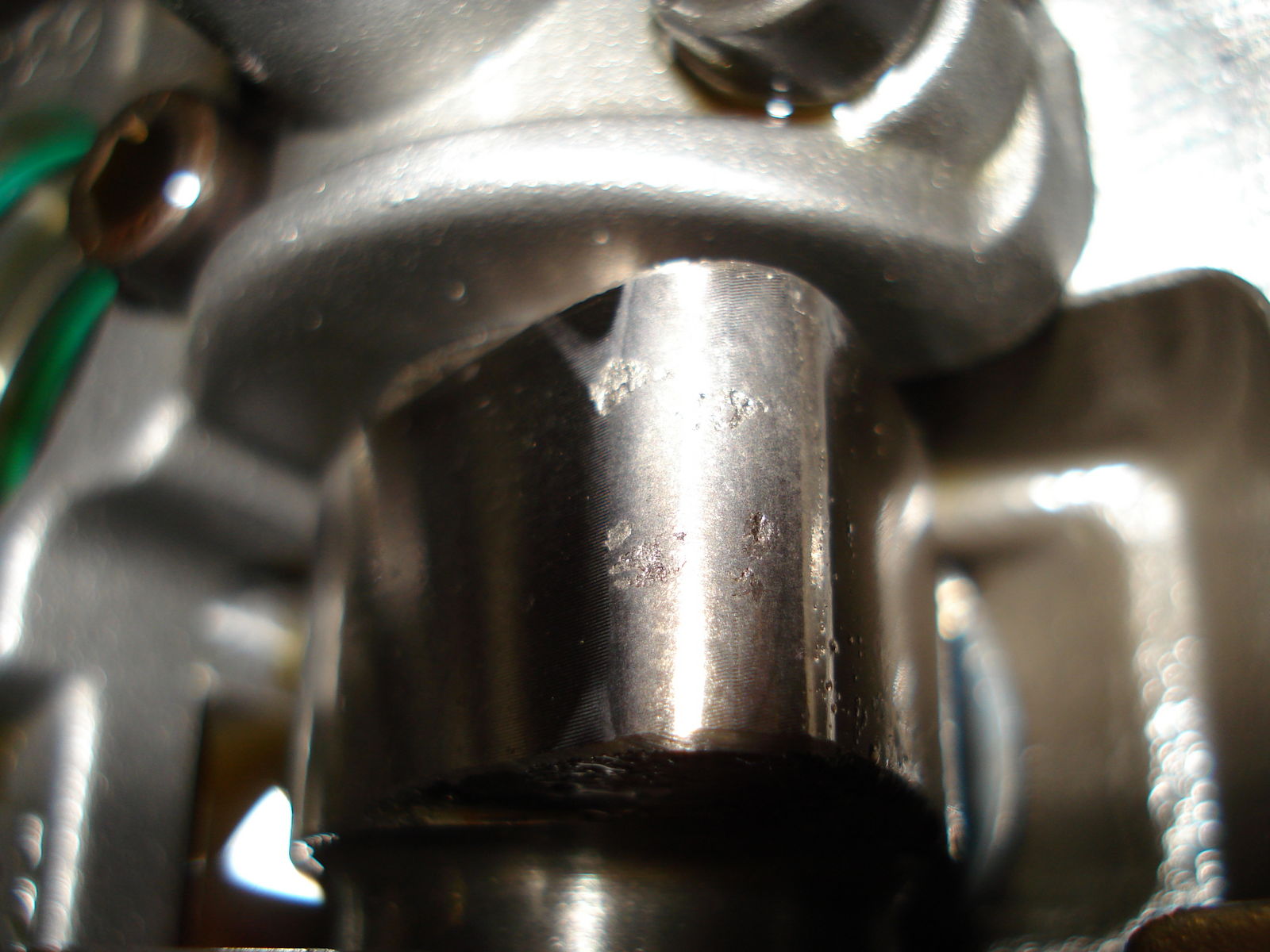

So sah die rechte Einlaßnocke vom hinteren Zylinder aus:

Das Problem ist:
Die Nockenwelle der EINLASS-VENTILE vorderer Zylinder ist beschädigt.
und
die AUSLASS-STÖßEL des ersten Zylinders sind auch "verschlissen"
Passt eigentlich nicht zusammen, gell.
15W50!
@ ollebolle
Den Steinbeißer von Loriot kenne ich, aber den Nockenwellenbeißer den wir uns eingefangen haben, den kannte ich bis jetzt noch nicht (Obwohl Pitting mir schon bekannt ist.) unsure
Frage: Haben noch mehr mit diesem "Nockenwellenbeißer" kontakt gehabt und wenn ja, bei wieviel km wurde es bemerkt?

Neueste Info von KTM:
Kulanz abgelehnt! Das Pitting an der Nocke ist so gering, daß die Nockenwelle noch weiter verwendet werden kann. Es ist unwahrscheinlich, daß der Schaden größer wird. wacko
Jetzt schlägts 13! Die sind doch nimmer ganz bei Trost. Ich bau doch keine Nockenwelle mehr ein, die schon anfängt sich aufzulösen. Das ist eindeutig ein Materialfehler (Härtung). Da ist ein größerer Schaden im Ventiltrieb ja schon vorprogrammiert.
