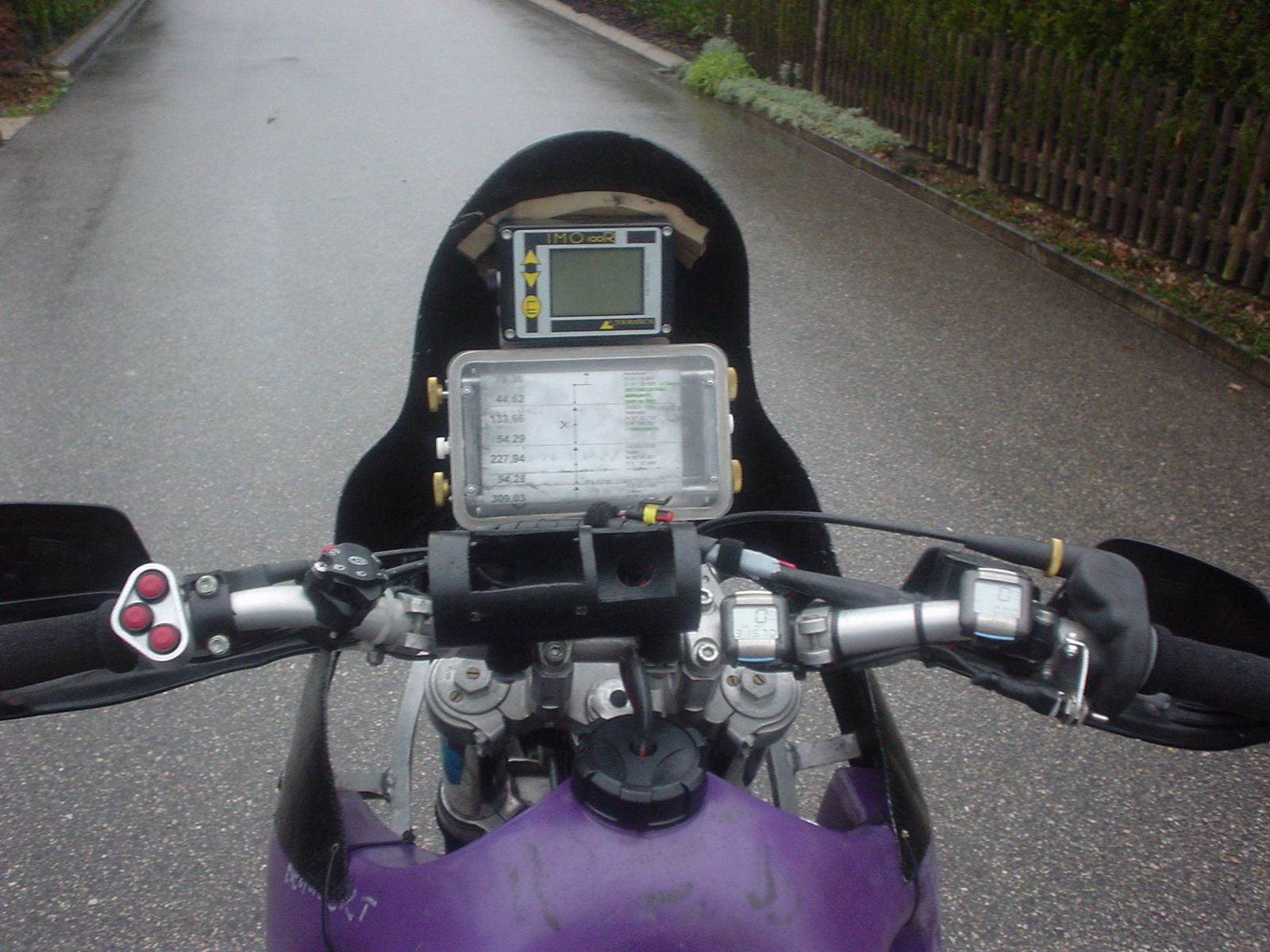

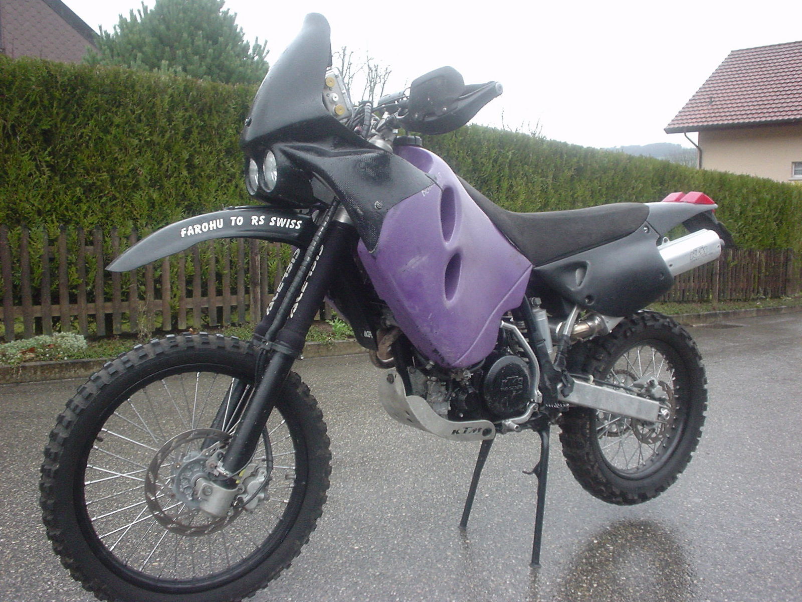

BonsaiOffline
Anmeldungsdatum: 24.08.2006
Beiträge insgesamt: 621
 →  83.000 km
KTM 690 RR
BeitragVerfasst am : Do, 27. Aug 2009, 19:37    Titel: Antworten mit Zitat
Tja, irgendwann verkauft respektiv verschenkt man mal was... was man besser behalten hätte.
Die 540er reut mich heute sehr das ich die weg gegeben habe...
die KATI im kleinen Schwarzen...
 Dateigröße:  94.03 KB
 Angeschaut:  9974 mal
meine alte 540er im Rallye Trim
 Dateigröße:  362.18 KB
 Angeschaut:  812 mal
das Zubehörglump hab ich Idiot auch noch mitgegeben..
 Dateigröße:  272.68 KB
 Angeschaut:  780 mal
vorher:

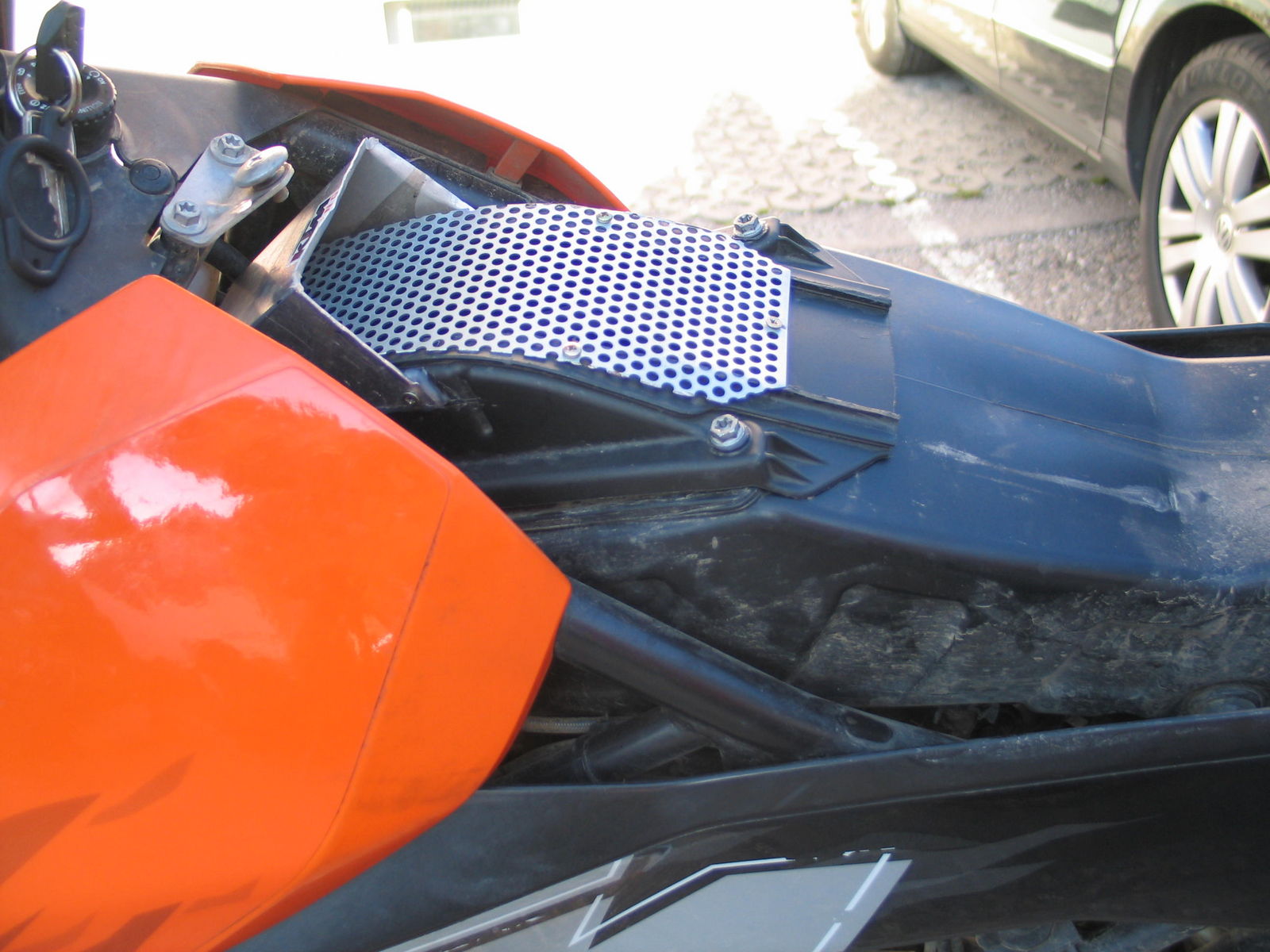

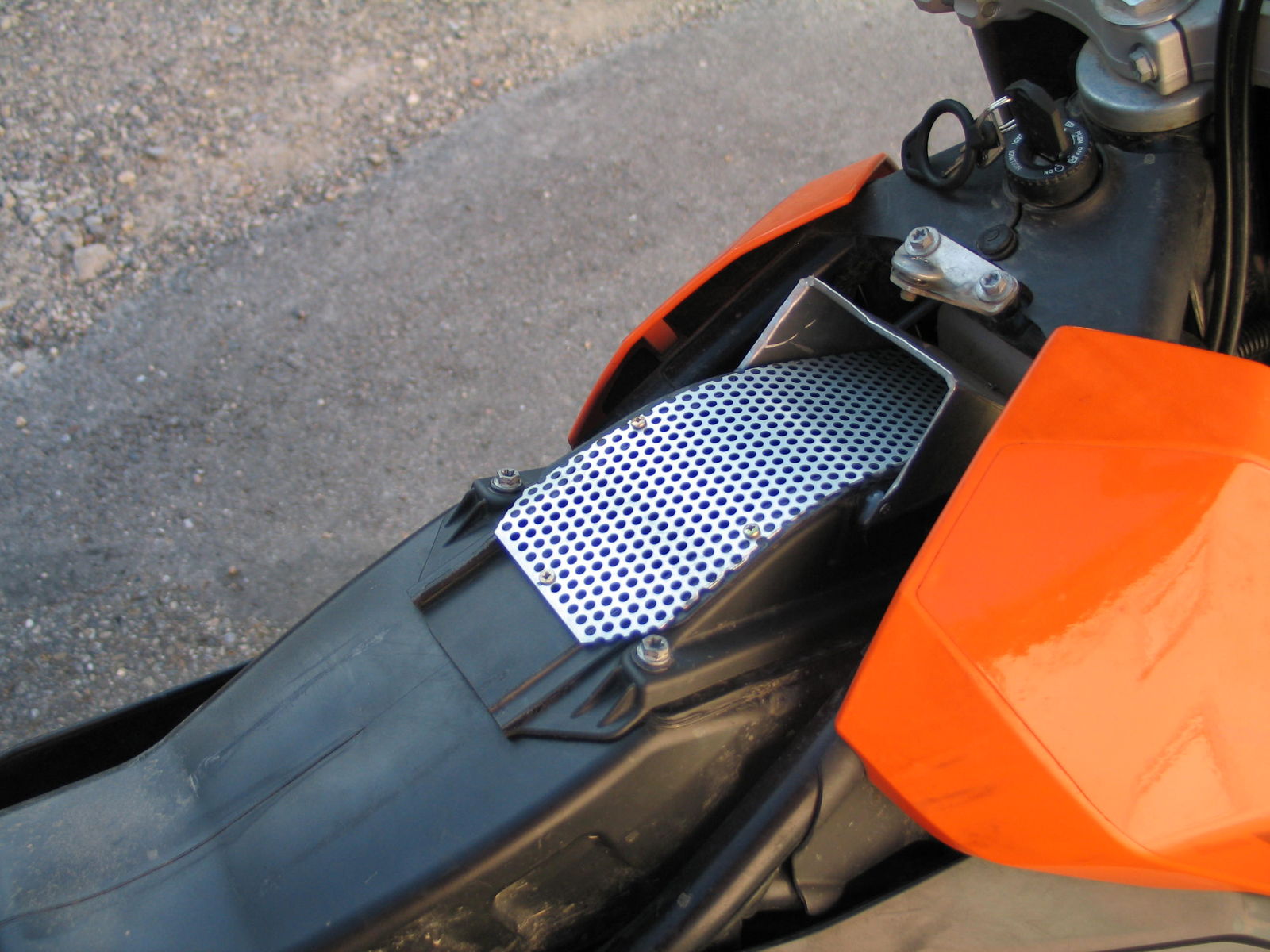

DownmannOffline
Anmeldungsdatum: 13.08.2008
Beiträge insgesamt: 128
LC4 690
BeitragVerfasst am : Fr, 28. Aug 2009, 8:57    Titel: Antworten mit Zitat
Zehlaus @ Mi, 26. Aug 2009, 21:23 hat folgendes geschrieben:
Downmann @ Mi, 26. Aug 2009, 18:01 hat folgendes geschrieben:
unsure arme Nostalgiker unsure
Jo, immer wieder gerne Cool
Mit ein paar kleinen Änderungen kann ich sie ruckelfrei ab 2500 U/min fahren…
Aha, sprich dich aus unsure . Denn das Konstantfahrruckeln hat sogar unser Obertechniker Stealth zu bemängeln.
Wenige Schritte:
1. den 8,5 kg Kat Auspuff in die Tonne - Akra dran.
2. Akra Kennlinie aufgespielt
3. Air Box Einlass individualisiert
4. Schaumstoff Luftfilter aus den Power Parts
Fertig.
Weniger Gewicht, mehr Drehmoment und untertourig fahrbar. Dazu noch weniger Sprit.
 Dateigröße:  257.33 KB
 Angeschaut:  855 mal
 Dateigröße:  240.8 KB
 Angeschaut:  785 mal
