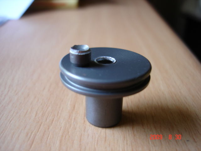

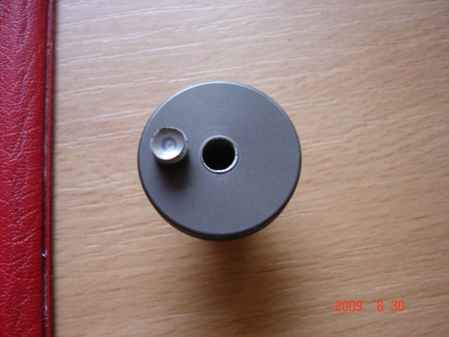

Hallo
Mir ist letztens beim MET der KNZ verreckt, danach mußte ich noch eine Schrauberniederlage einstecken denn der Tausch des O-Rings führte nicht zum erhofften Erfolg Mad Jetzt mit Ruhe und Abstand stellte sich der Kolben selbst als Ursache heraus. Am Kolben der kleine Nippel worauf die Feder sitzt war fast abgebrochen. Dadurch war der Weg fürs Öl auf die andere Seite frei, ungestört vom vermeintlich defektem O-Ring.
Den Nippel hat die Kugel durchgedrückt, das Material ist an dieser Stelle hauchdünn wacko
Solltet ihr eure defekten KNZ noch haben seht mal genau hin Wink
