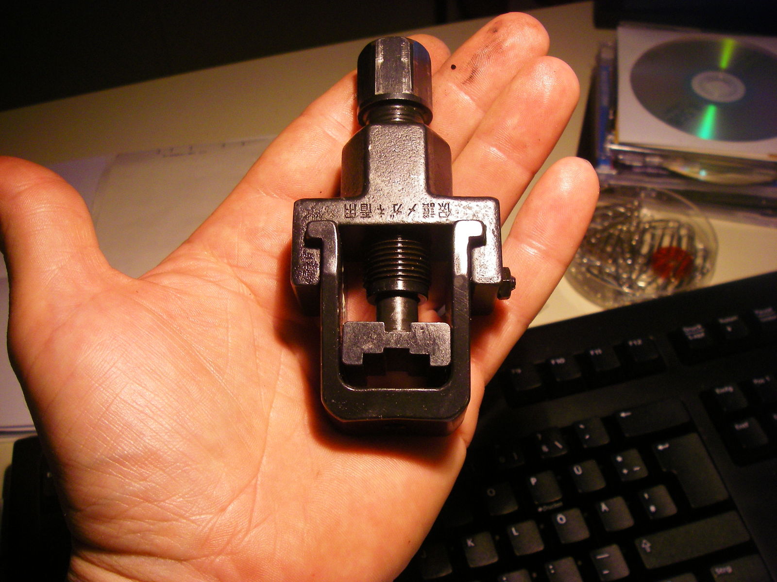

Arbeitszeit war ca. 2 h und ich kann nicht sagen, ob es sich lohnt oder ob man doch eine vernietete Kette verwenden sollte.
Wenn du einmal die Monster Trenn- und Niet-Werkzeuge kniend in der Hand
hattest, wirst du diese Frage nicht mehr stellen

BeitragVerfasst am : Fr, 21. Aug 2009, 16:57    Titel: Antworten mit Zitat
Monsterwerkzeug, genau dry !
Bei beiden LC4 habe ich Ketten selbst genietet. Haben jetzt je 12000km drauf.
Gruß-BRB

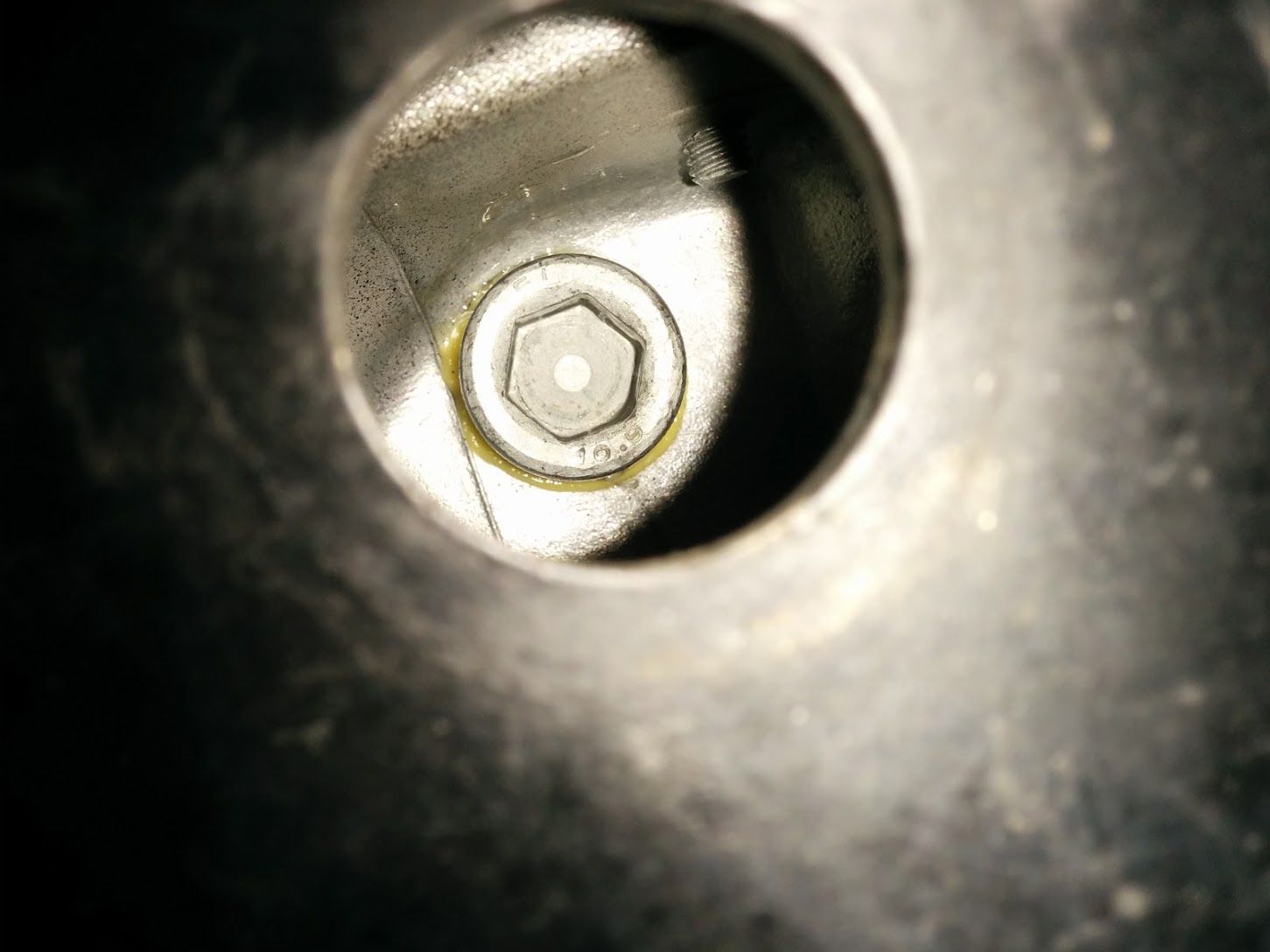

BeitragVerfasst am : Mo, 15. Aug 2016, 17:45    Titel: Antworten mit Zitat
Ich bin gerade dabei das Kettenkit zu wechseln und scheitere vorläufig beim Ausbau der Schwinge. Die Schraube der Federbeinaufnahme sitzt extrem fest und ist mit irgendwas noch reingeklebt.
Bevor ich nun Gewalt anwende: Gibt es da einen Trick um die zu lösen?

BeitragVerfasst am : Mo, 15. Aug 2016, 17:55    Titel: Antworten mit Zitat
die ist mit Schraubensicherung geklebt. Solltest du hinterher auch so machen. Ich schaetze, da hilft nur Gewalt. Warmmachen ist nicht, wegen Daempfergummis.

BeitragVerfasst am : Mo, 15. Aug 2016, 18:45    Titel: Antworten mit Zitat
Irgendwie siehts nicht nach Loctite aus. In der Betriebsanleitung steht: Schraube Federbein unten 80Nm Gewinde gefettet. Ich schau mir das nochmals genauer an...

BeitragVerfasst am : Mo, 15. Aug 2016, 19:01    Titel: Antworten mit Zitat
Das gleiche Problem hatte ich auch schon. Findest du in der Forensuche.
Würde eine gute Innensechskant Nuss nehmen, keinen L-Schlüssel mit Rohrverlängerung. So ein Teil verwindet sich zu sehr.
hatte es dami vorher versucht,,ohne Erfolg.
Dann mit Schlagschrauber und links-rechts, ohne Erfolg.
Dann Einen guten langen Steckschlüssel mit ordentlich hebel (50cm Drehmomentschlüssel) und die Schraube ließ sich ohne Prbleme lösen.
Wenn die Innensechskant Steckschlüssel ordentlich sitzt, gib ihm noch ein paar ordentliche Hammerschläge mit. Das trägt auch zum Lösen bei.
Das gelbe Zeugs am Schraubenkopf ist eher Fett vom Schwingenlager als Schraubenkleber.
Diese Schraube wird auch definitiv nicht geklebt oder mit Loctite gesichert.
Ich hab Molykote (Castrol Optimol TA) auf das Schraubengewindengemacht.
Stahlschraube in Kombination mit Alugewinde ist auf Dauer eher problematisch. Molykote hilf.
Wenn Du die Schwinge draussen hast, dann empfiehlt sich eine Entwässerungsbohrung im hinteren Bereich. Das schützt die Ketteneinstellschrauben vorm Festgammeln.
Würde hier aber auch Molykote Paste draufmachen.
Gruss
Goran

BeitragVerfasst am : Mo, 15. Aug 2016, 19:34    Titel: Antworten mit Zitat
Es war tatsächlich Fett und nichts war geklebt. Die Schraube sieht einwandfrei aus aber das waren bestimmt mehr als 80Nm mit welcher die angezogen wurde...
Irgendwie scheint ohnehin der Wurm drin zu sein. Der Schwingenbolzen steckt auch fest. Da dachte ich ich nehme unten das Federbein raus um den Schwingenbolzen zu entlasten aber auch das steckt fest... Question
Wie ich die Muttern beim Kettenrad löse kann ich mir auch noch nicht vorstellen. Mit einem normalen Ring/Maulschlüssel kann ich auch dort nicht genug Kraft aufbringen.
Ich habe die Aktion kürzlich problemlos bei der EXC gemacht. Bei der Adventure ist alles etwas schwergängiger Wink
Danke für die Tipps, das werde ich berücksichtigen.

BeitragVerfasst am : Mo, 15. Aug 2016, 20:43    Titel: Antworten mit Zitat
Schwingenarmbolzen:
Mutter lösen, mit dem Vierkant der Verlängerung einer 1/2" Ratsche auf der Stirnseite ansetzen und von der anderen Seite mit enem Rückschlagfreien Kunststoffhammer kräftig draufhauen. Sollte gehen.
Danach beim Einbau kräftig fetten, damit das nicht wieder passiert Wink
