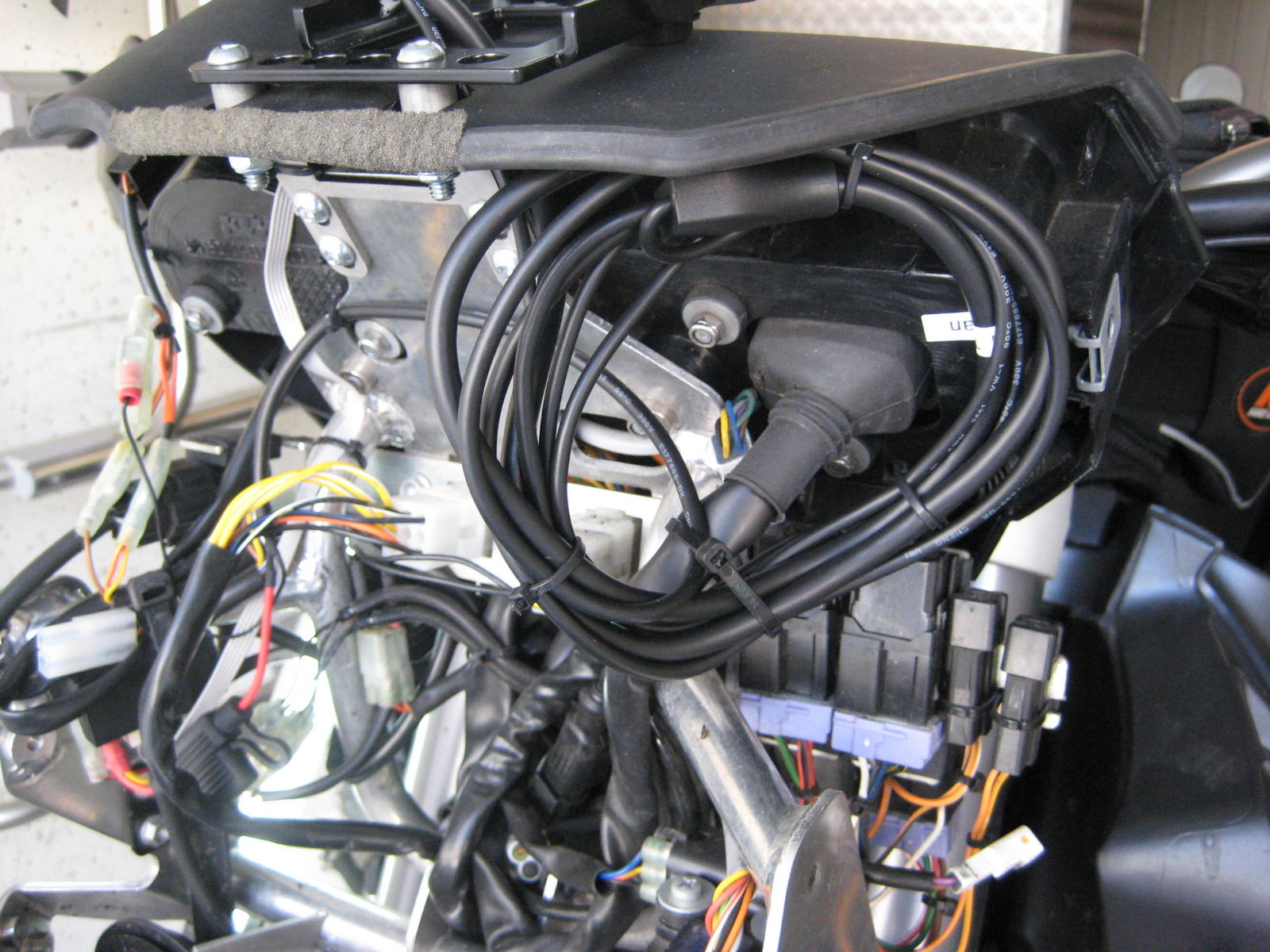

So hab mir nachträglich noch selbst ein Weihnachstgeschenk gemacht und ein Zumo 660 inkl. TT-Halterung (schwarz) und KTM-Adapter gekauft.
Trotz heutiger -3,5°C hab ich alles innerhalb von 3 Stunden montiert.
Folgende Details möchte ich euch nicht vorenthalten:
1. KTM-Halter an die Originalhalteplatte montiert.
Hierzu die beiden vorgestanzten Öffnungen der Armaturenverleidung herausgeschnitten (davor die Dichtung zur Scheibe gelöst)
2. Am KTM-Halter die eigendliche Verbindung zum Navi-Halter gekürzt (2 Langlöcher abgesägt, verfeilt und schwarz nachlackiert) um das Navi so weit wie möglich ins Cockpit zu integrieren.
3. Für das Anschlußkabel ein 8 mm Loch gebohrt und mit einem Schnitt zu einer Öffnung für die Distanzbuchsen geöffnet um das Kabel einfädeln zu können.
4. Das Anschlußkabel für den Kopfhörer hab ich in der relativ großen Öffnung für die Distanzbuchsen wieder nach oben neben das Navi geführt und mit Kabelbinder fixiert.
5. Angeschlossen wurde das Navi an geschaltenem Plus (ACC2).
6. Das recht lange Anschlußkabel wurde zusammengerollt und links am Verkleidungsträger fixiert.
7. Zum Schluß noch das Begrüßungsbild im Zumo angepasst (Bild mit Garmin + Zumo + KTM + LC8-Forumslogo) und fertig.
Hier noch ein paar Fotos:
Kabelsatz zusammengerollt

Kabelsatz zusammengerollt links am Halter Abschlüsse links unterhalb der Steckdose (ACC2)
 Dateigröße:  319.19 KB
 Angeschaut:  1471 mal
