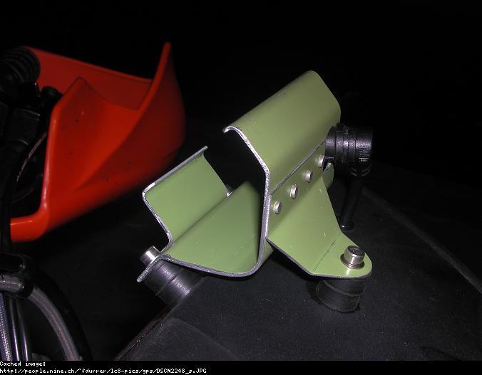

Ich fand die Befestigung des GPS am Touratech-Halter nicht so toll. Ausserdem macht Selberbasteln mehr Spass Smile
Habe den Halter heute zusammengenietet. Poste morgen ein Foto, wenn er montiert ist.

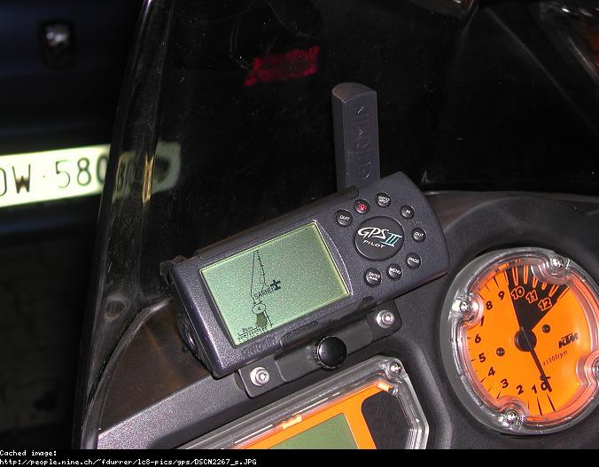

So geschafft Smile
Habe das Ganze aufgrund des Feedbacks vom Forum noch etwas umkonstruiert. Die Monage ist jetzt ähnlich zum Konzept von kateem.
Die Neigung lässt sich nicht verstellen. Habe ich so nicht hingekriegt und wollte den schon gebogenen Halter verwenden.
Die verstellbare Neigung kommt dann mit der Version 2 Rolling Eyes
So sieht das Ganze jetzt aus:
Und so, nachdem noch alles schön mattschwarz lackiert worden ist:

@ Fabi
Schöne, saubere Lösung!
Eine Verstellmöglichkeit wäre sicherlich klasse, ich selbst habe sie noch nicht vermißt. Warten wir aber mal auf den Hochsommer, vielleicht gibt´s dann wieder was zu basteln....
