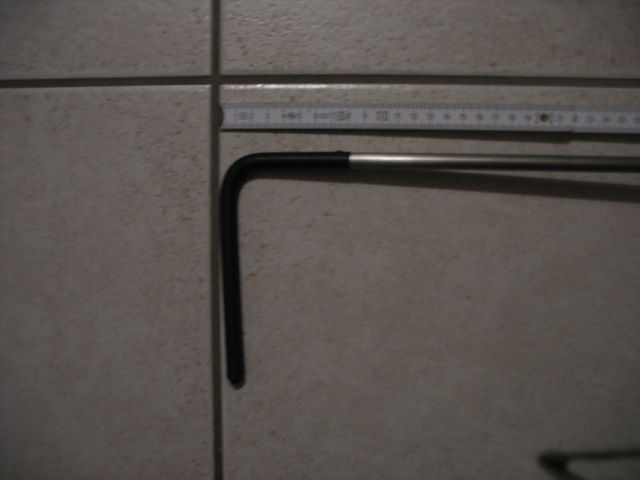

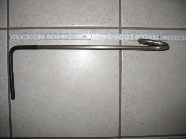

find ich toll dass es euch gefällt. Ich wusste nicht dass es das in einer Ähnlichen Form schon gibt. Ich wills ja auch net verkaufen. Da es Anfragen wegen den Abmessungen gab, hab ich nochmal fotografiert:
 Dateigröße:  48.3 KB
 Angeschaut:  997 mal
Die Länge ist brutto als Außenkanten 41cm

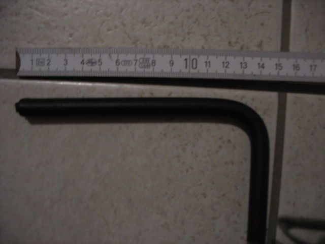

Der Winkel ist mit Absicht kleiner 90°, damit er unter Belastung 90° ergibt und sich nicht abspreitzt

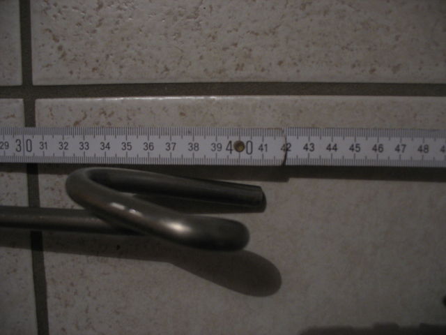

Die Länge ergibt sich aus der Breitedes Stauraumes unter der Sitzbank

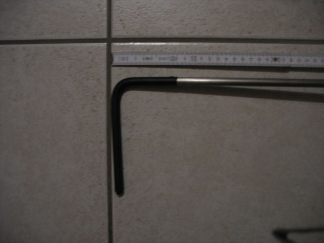

Na Fehlerteufel Mad
Ich meinte Natürlich dieses Bild:
Die Länge ergibt sich aus der Breite des Stauraumes unter der Sitzbank
