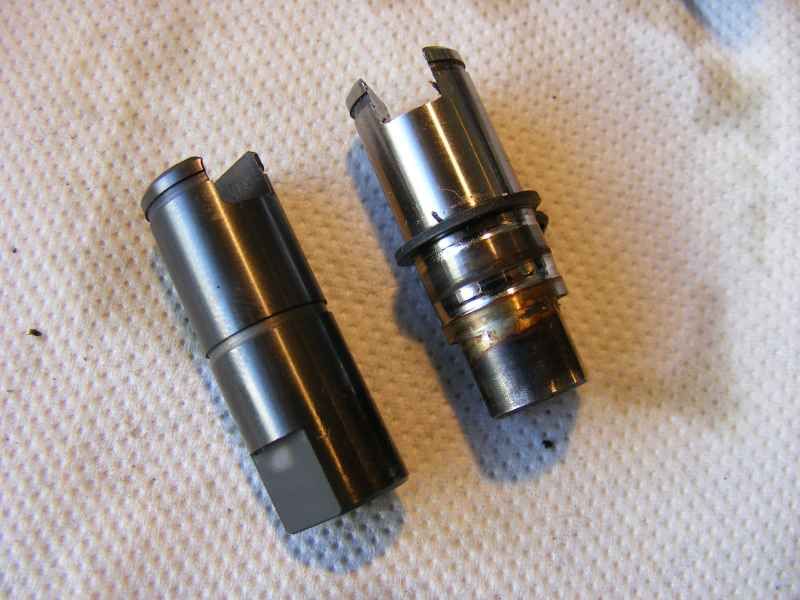

So die Inspektion ist gemacht und die Welle getauscht.Junge hat die ausgesehen,voll mit Riefen und die Dichtung voll mit weißem Rotz wacko Mr. Green

meine Wasserpumpenwelle nach 30.000... und noch ohne Kühlwasserverlust - hätte aber sicher nicht mehr lang gedauert!
 Dateiname:  DSCF3974.JPG
 Dateigröße:  63.62 KB
 Heruntergeladen:  739 mal

Ach ja... meine Kosten:
20 Euro Pfand für das KTM-Spezialwerkzeug
Ersatzteile:
65 Euro Ersatzteile (Kupplungsdeckeldichtung, WapuWelle + Dichtung, Kleinteile)
10 Euro ne Tube Silikonfett
0,02 Euro Backpulver + ein bischen Reis um den Ausgleichsbehälter sauber zu kriegen
10 Euro 1 Liter Frostschutz zum anmixen
Summasumarum: 85 Euro + ein paar Stunden meiner eigenen Zeit
