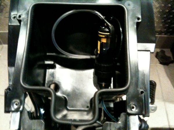

Seit kurzem nenne ich einen Scottoiler mein eigen. Bei Louis gabs eine Sonderaktion und da mir der aufwändig gebaute McCoi nicht an die KTM dran sollte (was nicht dran ist, geht auch nicht kaputt - also schön simpel solle es sein), probier ich es jetzt mal mit dem Scotty.
Den Unterdruckschlauch des Scottoilers habe ich direkt in den rechts an der Airbox endenden Gummischlauch angeschlossen (passt perfekt - als sei er dafür gemacht). Dann noch eine Verlegung der Öldüse ausgedacht und den Scotty-Behälter befestigt. (Da haben sie bei der Louis-Edition gespart... kein vernünftiger Halter dabei)
Bin jetzt ganz zufriden mit der Montage... alles schön kurz, simpel und überschaubar.
So hab ich ihn montiert:
und so soll er die Kette ölen (Idee geklaut bei beetle):
Ich kann nach 100km noch nicht wirklich sagen, ob dass jetzt das Ei des Kolumbus ist... Fakt ist: Das Teil saut deutlich mehr ein (war klar)... aber die Kette läuft auch deutlich geschmeidiger!
Ich denke mal... wenns so bleibt und ich nicht ständig Tropfspuren in der Garage produziere, bleib ich dabei. Das einzige was ich noch ändern werde, ist die Halterung. Die billig-Dinger die bei der Louis-Edition dabei waren, werd ich durch den Halter aus dem KTM-Scottoiler-Set ersetzen. Diese Kabelbinder -Plastikschlauchfetzen beleidigen doch irgendwie mein Auge...

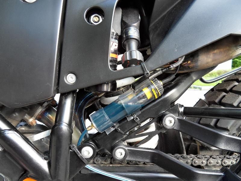

...bißchen anders gelöst! Saut nicht!
 Dateigröße:  120.68 KB
 Angeschaut:  2589 mal
 Dateigröße:  164.22 KB
 Angeschaut:  2535 mal

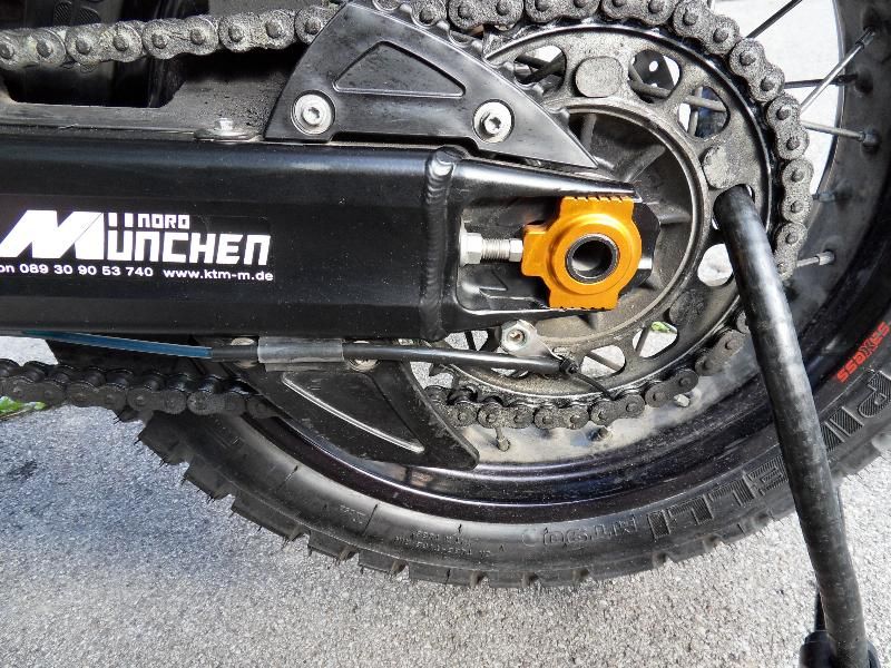

ich habe mir den lobo gekauft und bin sehr zufrieden. äusserst überschaubare technik und alles recht klein, so dass man alles gut und auch geschützt verbaut bekommt. der grosse scotty ist mir da einfach zu gefährdet, wenn man mal ein bisschen im gelände fährt.
der kleine tank passt prima in das fach beim rücklicht, das magnetventil an die federbeinaufnahme oben und das stellventil ein bisschen drunter, so dass man mit den fingern noch drankommt. aber eigentlich brauchts das nicht, weil man das genau einmal einstellt und dann sich einfach nie mehr drum kümmern muss, es sei denn man wechselt irgendwann das verwendete öl...
ölen tue ich direkt hinterm vorderen ritzel, so dass die kette gleichmässig benetzt ist und nicht nur auf einer seite. schleudert zwar ein bisschen was ab, das ist mir aber herzlich banane.

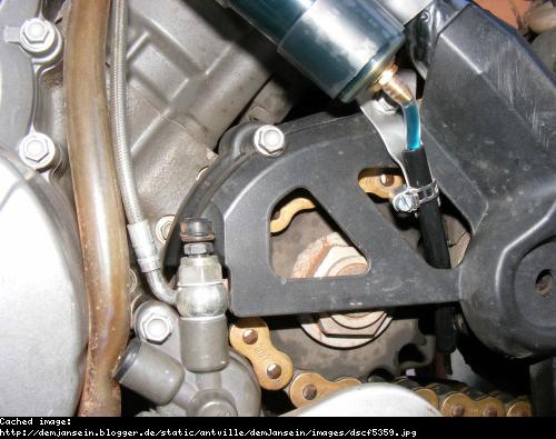

Mir war das aussen zu offen und daher wird von innen geölt (am hinteren Ritzel),
siehe hier, letztes Bild: http://www.cls200.de/front_content.php?idcat=259
Gruß Dieter

schaut bei mir ähnlich aus. düse liegt nicht an, sondern hat ca. 1mm luft zur kette und zielt genau auf die mitte der rollen.

ich bin der Chef von CLS und wollte mal ein paar Worte zum Öleranbau los werden.
Das Öl muss über das Kettenrad in die Kette gelangen.
Wenn man sich die Wirkungsweise eines Ölers und den Aufbau einer Kette ansieht wird man auch verstehen weshalb.
Der Schmierstoff muss unter die Kettenrollen, Problem ist, das Öl ist träge, die Kette extrem schnell. Lässt man die Düse am Kettenrad anliegen (kein Abstand, das ist wichtig) wird der Öltropfen als Faden abgezogen, vom Kettenrad auf die gleiche Geschwindigkeit wie die Kette beschleunigt und durch die Fliehkraft gleich dort hin gebracht wo das Öl auch hin soll. Das Öl muss in den Spalt zwischen die Ketteninnenlasche und die Kettenrolle. Wird es dort hinein gedrückt zieht es durch die Kapillarwirkung unter die Rolle und schmiert die Kette ab.
Tropft man das Öl einfach mittig auf die Kette hat man diesen Effekt nur sehr abgeschwächt oder man versaut sich das ganze Motorrad mit Öl.
Anbaubilder meiner Öler bei einigen KTM Modellen finden sich hier:
http://www.cls200.de/front_content.php?idcat=53
Ich verlege die Ölleitung wenn es geht auf der Innenseite der Schwinge, führe de Ölleitung dann unten um den Schwingendrehpunkt herum und dann nach oben Richtung Steuerung. Dadurch wird der Einbau praktisch unsichtbar und die Ölleitung bewegt sich beim Ein- und Ausfedern des Motorrades fast gar nicht mit.
Wenn es jemanden interessiert und niemanden stört könnte ich auch noch eine Menge über die Funktion und Steuerung von Kettenölern schreiben.
Allzeit gute Fahrt
Heiko Höbelt
