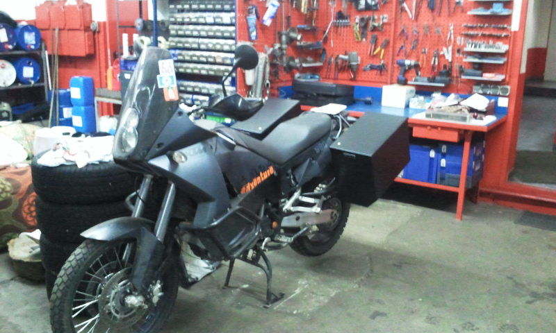

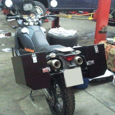

So ich reih mich jetzt auch mal in die Reihe der Koffereigenbauer ein.
Hab heute meine Koffer fertig bekommen, naja bis auf kleine Details.
Material: 2,5 mm Alu lackiert
Bauart: gekantet und geschweisst
Verschlüße und Schlösser von Därr München
Gummidichtung am Koffer und am Deckel Kantenschutz (kommt noch)
Innen mit Filz ausgekleidet
Volumen: ca. 41l
Bauzeit: ca. 20std.
Kosten: ca. 200€ ,
was noch kommt ,ein Fach für Kochzeug und Werkzeug usw. und eine 12V Steckdose zum Laden von Kamera etc.

schöne Arbeit aber irgendwie kommen mir die Koffer für 41 Liter sehr breit vor. Was haste den jetzt für ne Fahrzeugbreite?

Die Koffer haben die Maße: (LxBxH) 450x 275x 390 ca. die Maße der orig. Alukoffer von KTM und der Träger is einer von KTM.
Frank RD04 hat folgendes geschrieben:
Sehen gut aus - saubere Arbeit.
Wie hast du die am Träger befestigt? System TT oder auch Eigenbau?
Eigenbau, Aluwinkel und Eisenhaken wegen der Stablilität im Gelände (was man halt mit Koffern fahren kann)
