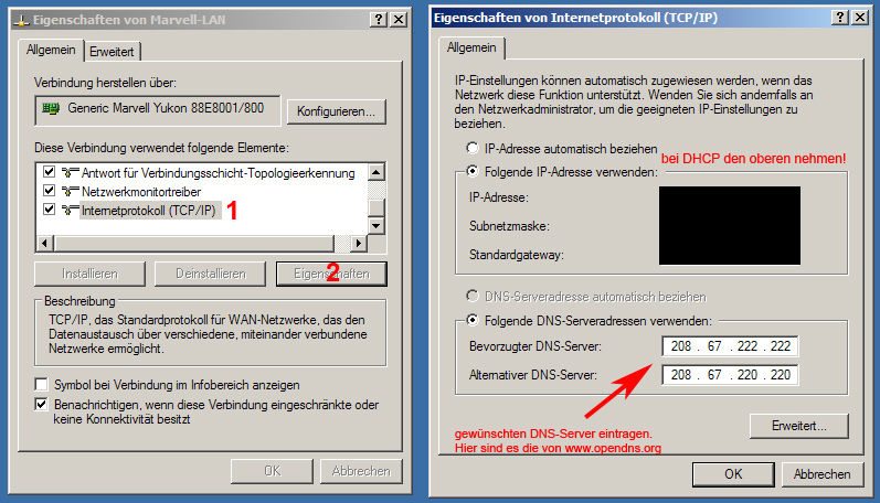

Wie ja bereits mehrfach festgestellt wurde, liegt das Problem bei der DNS-Auflösung.
Da hat M$ aber ausnahmsweise mal mitgedacht: Man kann mit Bordmitteln einen alternativen DNS-Server benutzen.
Ich nutze freie DNS-Server von www.opendns.org (kostenlos); der Seitenaufbau dauert minimal länger, aber dafür funktioniert wenigstens das gesamte Internet.
Unten mal ein Screenshot von den benötigten Einstellungen:
 Dateigröße:  130.53 KB
 Angeschaut:  519 mal

-ghost- @ Di, 10. März 2009, 12:56 hat folgendes geschrieben:
Hallo ghost,
habe es so wie du geschrieben hast gemacht und scheint zu funzen .. danke schön dafür.
VG Martin
