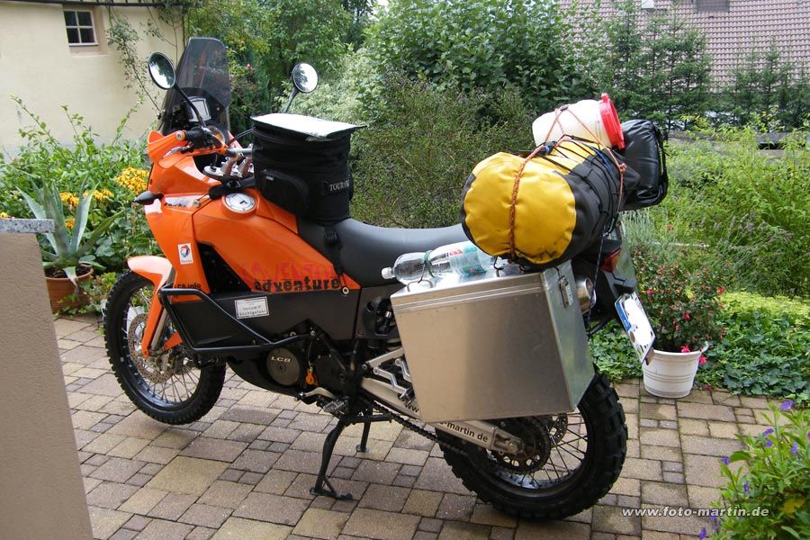

Laughing @motorradjunkie
was hast Du geraucht Mr. Green
hast meine Selbstironie nicht verstanden Wink
ich hab nen Bierbauch, fahr ne N , - wenn ich (bald) 55 bin gibts mit Sicherheit noch Benzinmotoren, .....
nur die dicke Mama war übertrieben - das Mädl ist leicht und schlank und wirkt blutjung
 Dateigröße:  150.26 KB
 Angeschaut:  773 mal
