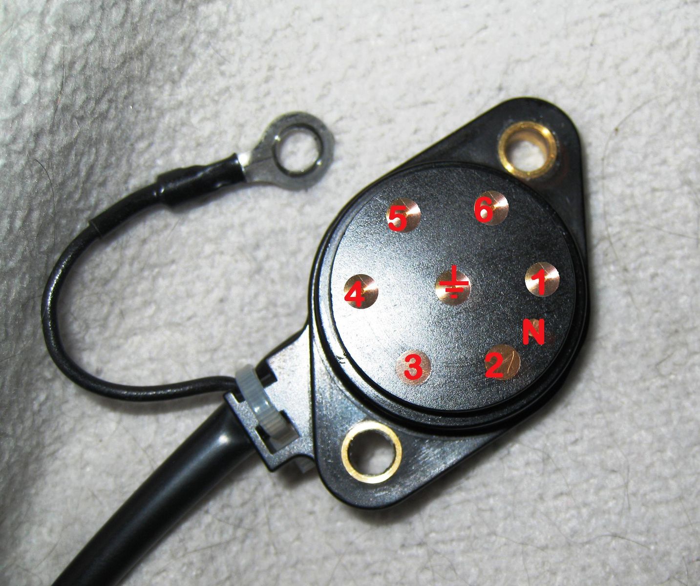

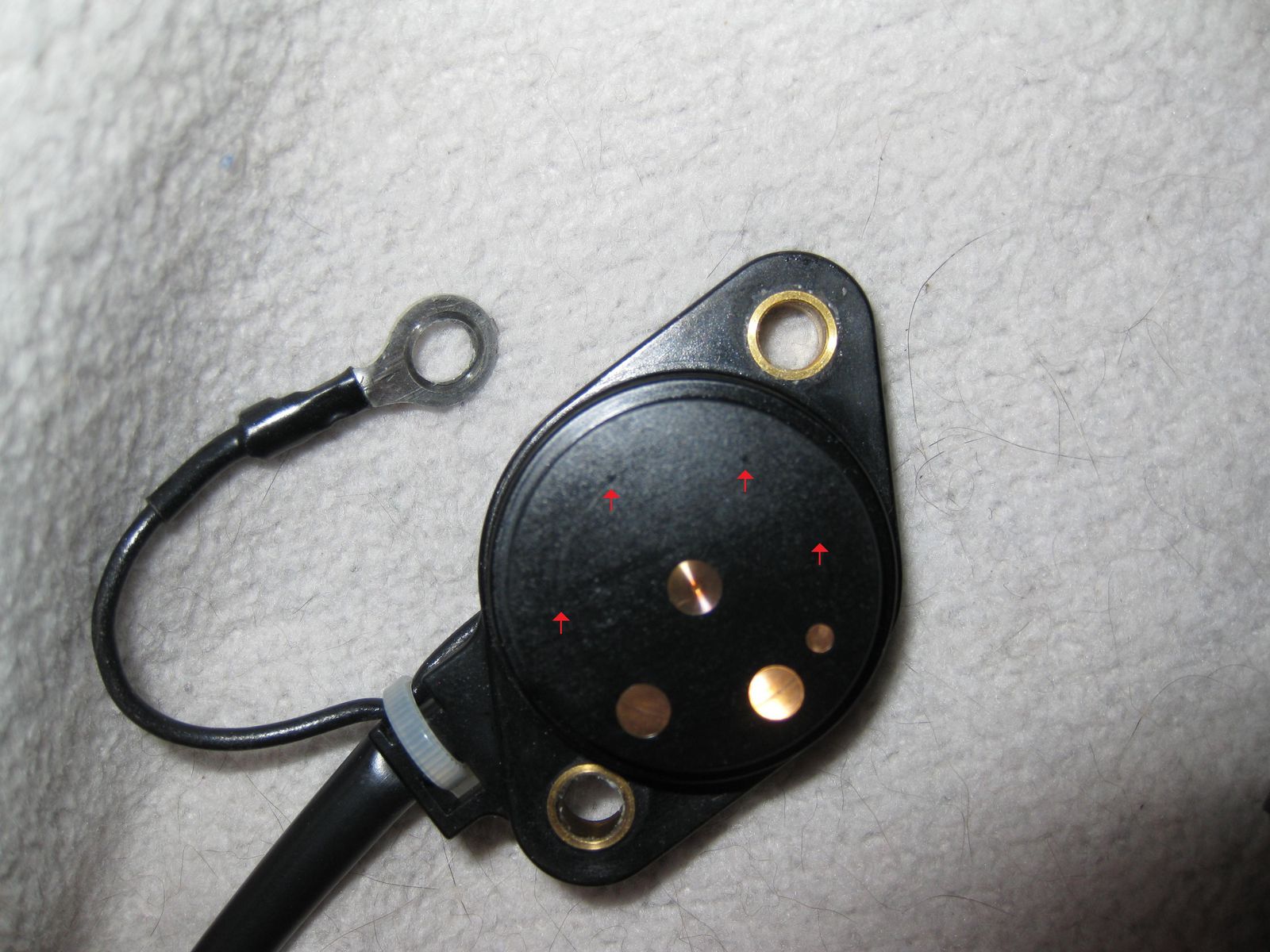

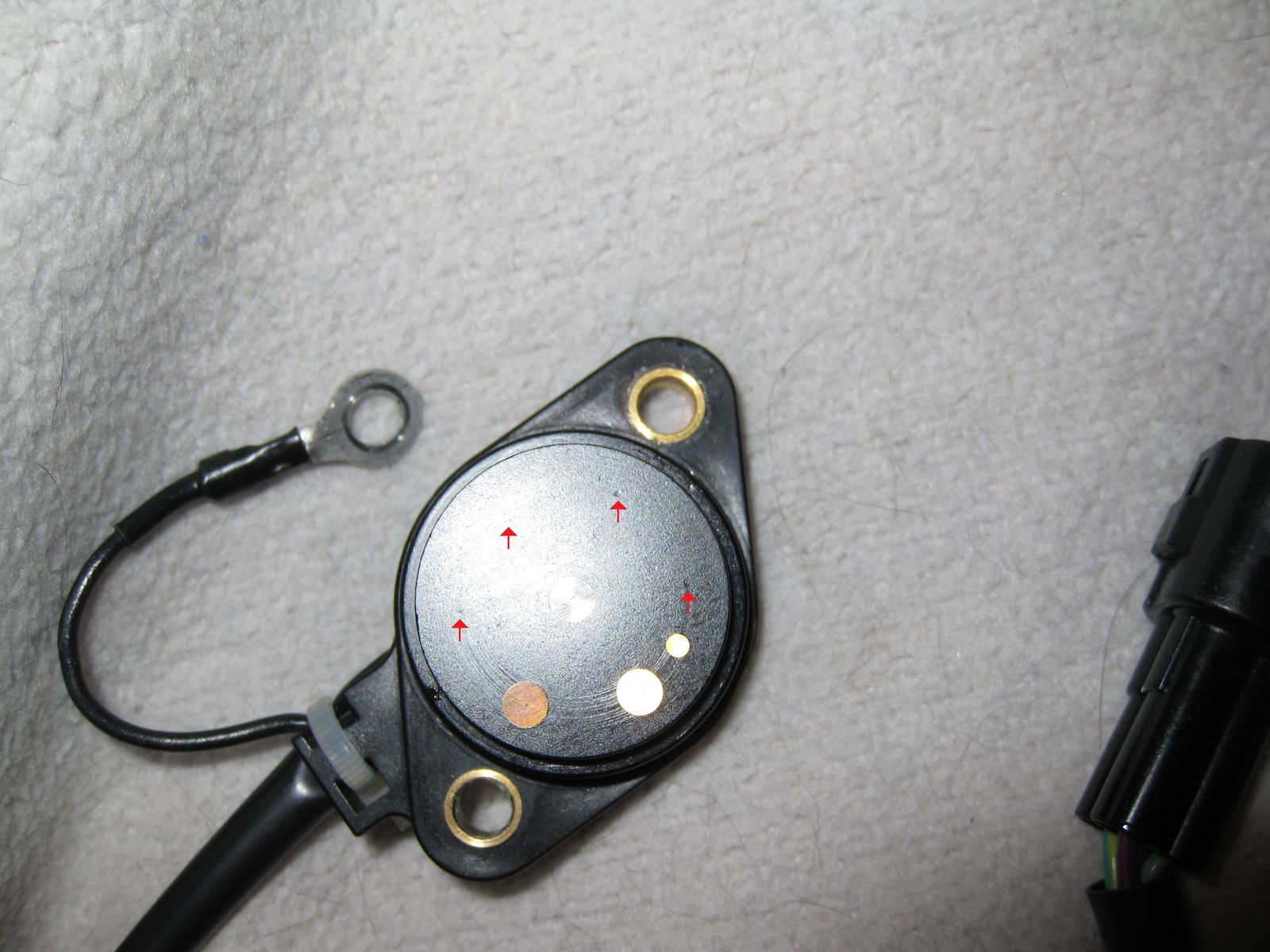

Schweißdraht wird zu dünn sein !

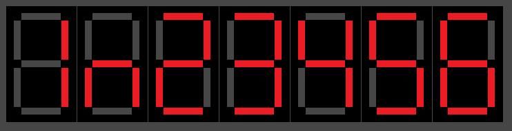

Die Anzeige kannst Du Dir richtig platzsparend aus ner 7 Segmentanzeige machen ! Wenn Du die nicht "TREIBEN" willst, kannst Du die ja auch mit 30 Dioden und 7 Wiederständen beschalten, dann brauchst Du keine Elektronik.
Hier die Bilder:

Danke für die Bilder. Das sollte ich doch hinbekommen. Hast du von allem gleich die passenden Bilder parat? Very Happy
LED-Segmentanzeige mag ich grad nicht haben. Ich bilde mir das ganz simpel und einfach mit 6 kleinen LED's in Reihe verbaut ein. Schaut dann schematisch so aus:
Image 9221
Wink
OK, 6 LED´s würde mir zu groß und unübersichtlich werden aber jeder so wie er mag dry

OK, 6 LED´s würde mir zu groß und unübersichtlich werden...
Bei 3 mm-LED's ca. 5 auf 30 mm.
