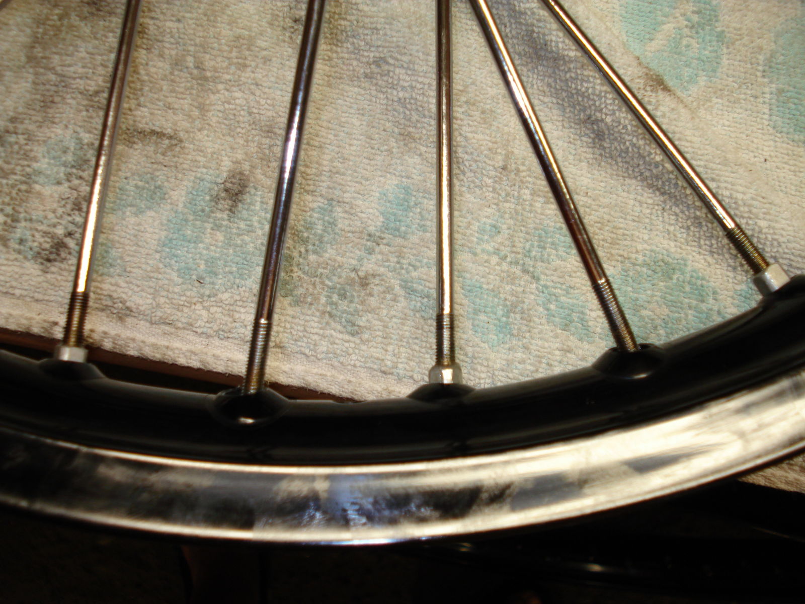

Jetzt ist sowieso erst mal Essig mit Excel-Eintragung. Hab heute vom motocross-shop.de eine falsch gebohrte Felge bekommen heul.
Paßt wahrscheinlich nur für EXC, LC4 und Husaberg aber definitiv nicht für die LC8-Nabe. Jedes 2. Loch ist hier falsch.
Wahrscheinlich kann der Olli vom motocross-shop noch nicht einmal was dafür. Die Felgen kommen gebohrt von Haan-Wheels in Holland.
Also was tun, wenn man nächste Woche mit dem Mopped wegfahren möchte und die Felge 2 Wochen Lieferzeit hat?
Richtig. Beim Smile eine DID DirtStar-Felge von der SE bestellen und hoffen, daß die rechtzeitig da ist.

Danke für den Tipp, hab mir aber eben beim Smile eine DID DirtStar-Felge von der SE bestellt. Die kostet nur unwesentlich mehr, ist qualitativ gleichwertig zu Excel und kommt garantiert richtig gebohrt.
