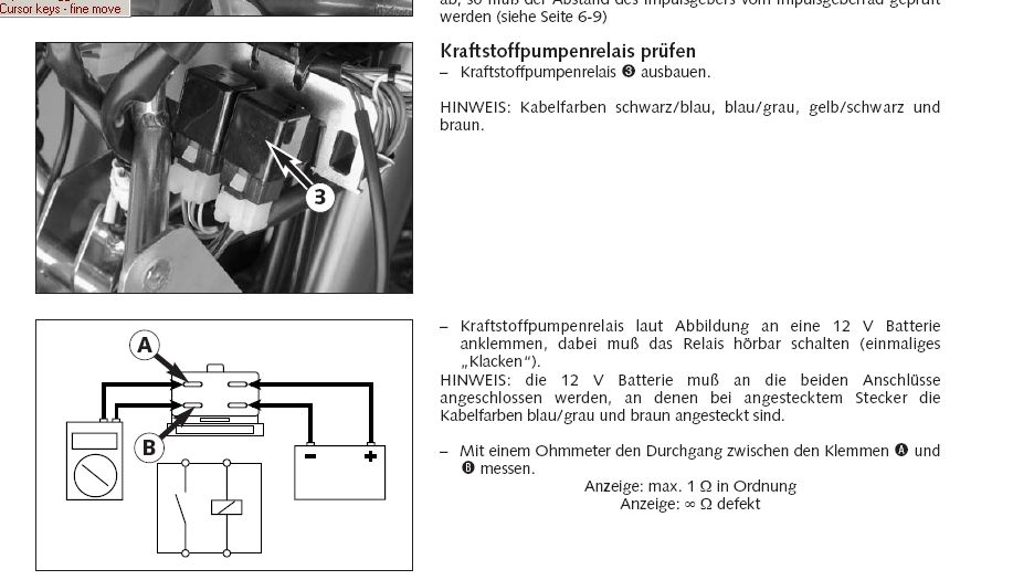

... jaja Peter,Kabeldurchgänge prüfen usw.das geht alles, aber wie prüfst du zum Beispiel ein Relais das einen hauweg hat (geht.....gehtmal nicht)???....
weiß jemand auf die schnelle wo das Relais von der BP sitzt, welches das ist, welche Bezeichnung (habe das schwer im Verdacht)

Beiträge insgesamt: 7577
BeitragVerfasst am : Mi, 31. Dez 2008, 17:20    Titel: Antworten mit Zitat
RA Seite 102, machst Du jetzt auf Silvester?
Kostet, 3x Reifenwechsel, Danke
