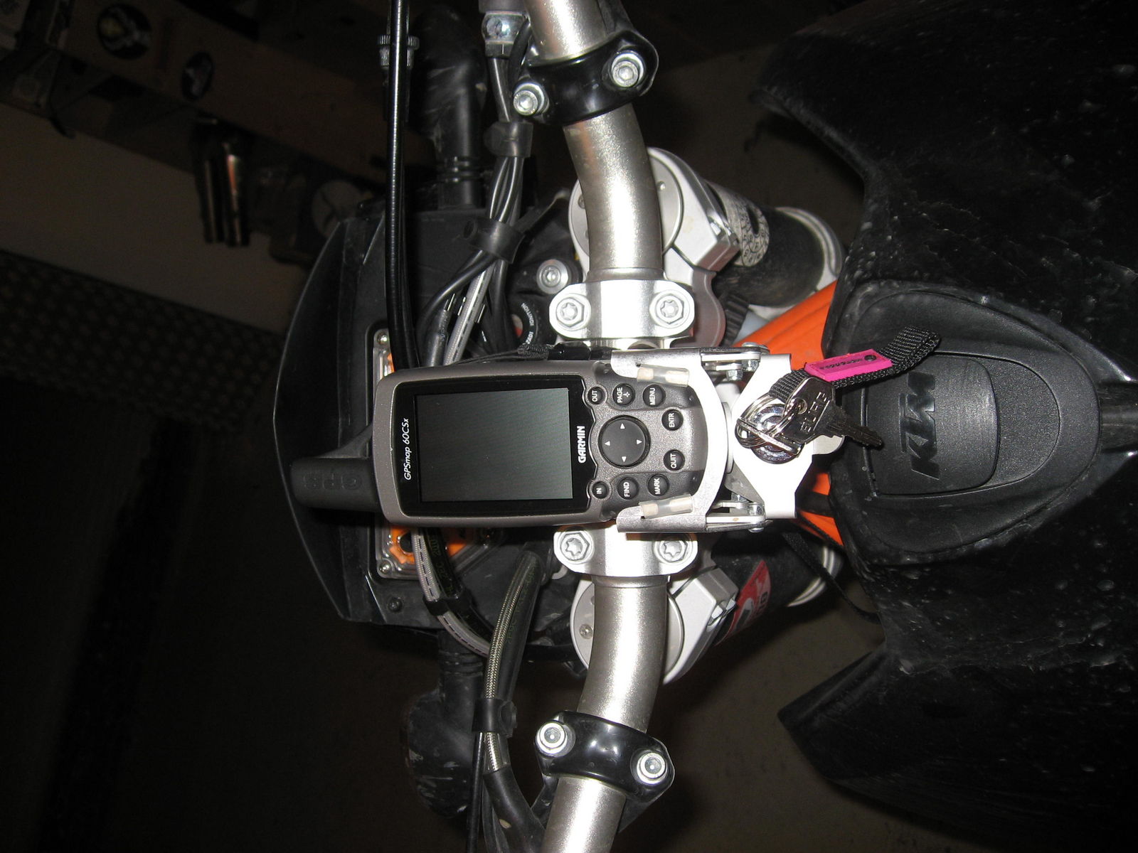

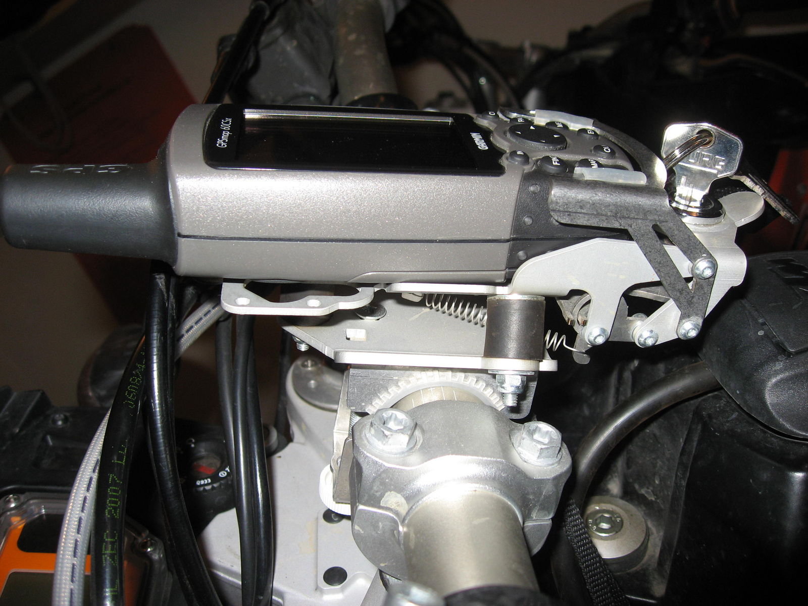

BeitragVerfasst am : Mi, 14. Jan 2009, 20:56    Titel: garmin 60sx Antworten mit Zitat
hab seit einem jahr das ding auf dem lenker montiert. touratech halterung + mountainbike-lenker-halterung um 90° gedreht (inkl. zusätzlichem montageloch). passt perfekt und hält bis jetzt alles aus (inkl. albanien!!).
verdeckt zwar die totale sicht sitzend auf den tacho, aber der speed intersiert mich via lcd display nicht wirklich bzw hab keine zeit dafür Rolling Eyes
strom nehm ich mir von der installierten V12 steckdose, wenn ich's länger brauch
anbei die gewünschten bilder
chris
