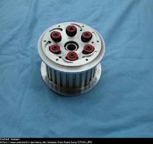

Antihopping-Kupplung einbauen! Mr. Green
Edi

Naja, die 600€ könnten besser angelegt sein, als in ein:
Ach...
Würde halt das Problem lösen, dass das Hinterrad stempelt (ausbricht) trotz ABS. Kupplung ziehen um das Motorschleppmoment vom (entlasteten) Hinterrad wegzunehmen wär natürlich die 600€ günstigere Variante Very Happy
Was machst Du bei Fahrten im Gelände (Steilabfahrten), wo unsere Hinterradbremse eh schon kein Vertrauen mehr aufkommen lässt ? Dann nimmst Du Dir auch noch die Möglichkeit einer gescheiten Motorbremse ?
Ich denke das ist was tolles für die Rennstrecke und für Leute die absolut nicht im Stande sind Ihre Kupplung einzusetzen und dann im Offroadbetrieb eh nix Ihrem Motorrad abverlangen !

Was "brüllst" denn hier so rum??
Es ging doch nur darum warum trotz ABS das Hinterrad ausbricht. Und das liegt halt nun mal an der Motorbremse die das ABS nicht mitregeln kann.
Meine Vorschläge waren etwas ironisch, wie man das "Problem", wenn man es als solches sieht, "lösen" kann.
