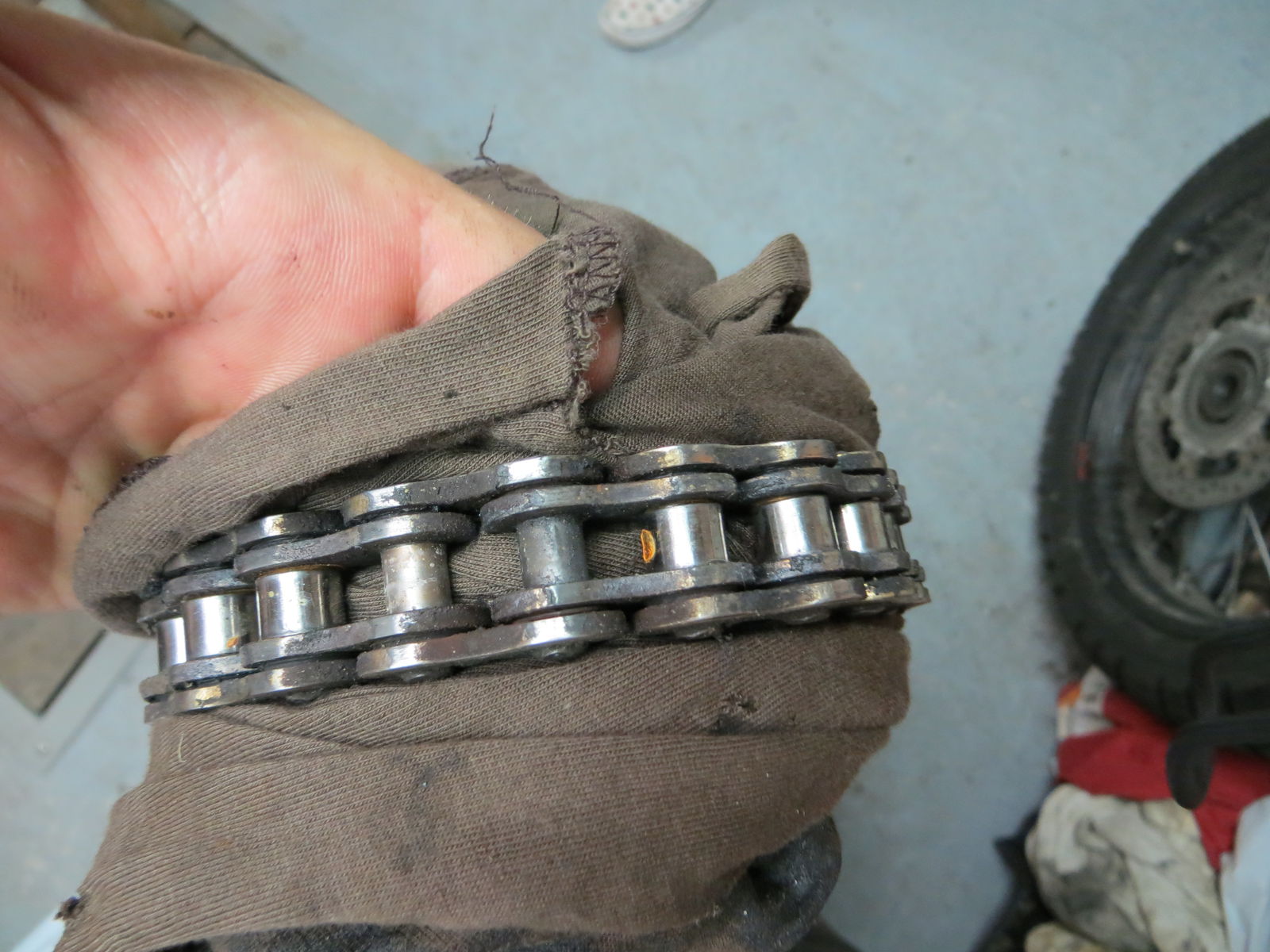

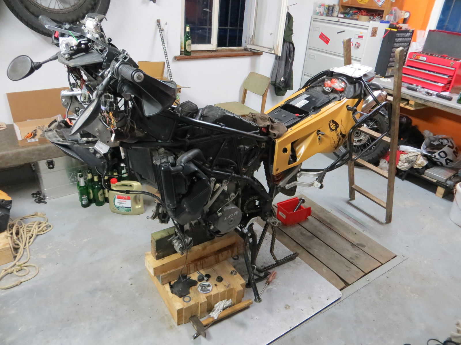

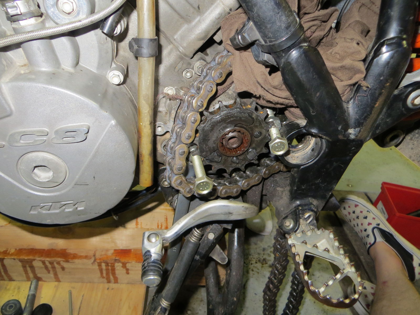

BeitragVerfasst am : Mi, 19. Jun 2013, 7:40    Titel: Antworten mit Zitat
Noch nen Tipp für Unterwegs, wenn Ritzel nicht runter will, kein Föhn und kein Abzieher zur Hand ist..
die anderen Bilder nur so..
improvisierter Abzieher
 Dateigröße:  335.06 KB
 Angeschaut:  802 mal
fehlt da nicht was? Kette hinüber
 Dateigröße:  248.64 KB
 Angeschaut:  828 mal
Endlich für kurzgewachsene EFI Fahrer, mobile Aufstiegshilfe
 Dateigröße:  299.65 KB
 Angeschaut:  792 mal

BeitragVerfasst am : Mi, 19. Jun 2013, 11:21    Titel: Antworten mit Zitat
Squisher @ Mi, 19. Jun 2013, 7:40 hat folgendes geschrieben:
...fehlt da nicht was? Kette hinüber...
Alter Klamottenkutscher Laughing
Gruß-BRB

BeitragVerfasst am : Mi, 19. Jun 2013, 15:27    Titel: Antworten mit Zitat
Ja und wo sitzt man dann wenn man endlich von hinten bequem aufgestiegen ist [Wir werden alle nicht jünger ...]? gruebel Das ist mir zu hart. Der Fakirkurs an der VHS war schon belegt. heul

BeitragVerfasst am : Mi, 19. Jun 2013, 15:57    Titel: Antworten mit Zitat
Obacht, da steckt ja noch der Schlüssel im Sitzbankschloss! Wenn jetzt einer mit dem Ding davonfährt, zahlt die Versicherung nicht. Wink

BeitragVerfasst am : Mi, 19. Jun 2013, 19:20    Titel: Antworten mit Zitat
Servus,
das hättest Du aber nicht alles abbauen müssen um die Kette zu wechseln Very Happy
