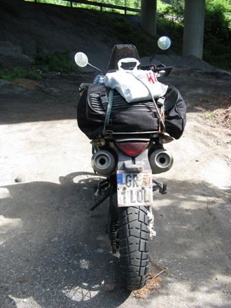

Ich bin den Heckumbau endlich mal angegangen. Hier das Ergebnis.
Das Kennzeichen hat exakt diese Position, da ich den unteren Motech Kofferträgerhalter so mit den selben Schrauben wie das Kennzeichen befestigen konnte. Die Löcher, welche durch´s wegdremeln der Kamelhöcker entstanden sind, habe ich mit einem Alublech verschlossen.
Man beachte die Kennzeichenbeleuchtung. In dem Miniteil sind 3 LED´s. Die hat tatsächlich ein E-Prüfzeichen und ist zugelassen. Mein Smile hat so etwas im Sortiment. Habe ich vorher noch nie gesehen, gibt es auch nicht bei den großen Drei.

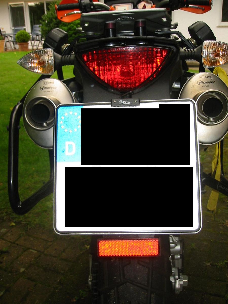

von Anfang an hat mir das Originalheck nicht besonders gut gefallen.
Ich wollte aber bei einem Umbau das Originalrücklicht behalten und auch sonst sollte es nicht zu viel Aufwand machen.
Habs nun dieses Wochenende angepackt und auf den nachfolgenden Bildern könnt Ihr das Ergebnis sehen.
Den Pickel der Originalkennzeichenbeleuchtung (was für ein Wort) wurde mit einem Dremel entfernt. Das Kennzeichen selbst ist auf ein 2 mm eloxiertes AL-Blech verschraubt. Dieses Blech dient zum einen als Verstärkung für die Nummerntafel und zum anderen als Halter für die Rizoma Kennzeichenbeleuchtung (36.- Euro bei meinem Smile ).
Der Rückstrahler (auf dem Bild von innen fehlt Dieser noch) wurde mit einem 1mm AL-Blech befestigt.
Vielleicht fertige ich das ganze Blech nochmals aus einem Stück in 1mm Dicke an, die Gewichtsersparnis beträgt immerhin ca. 120 g Wink
