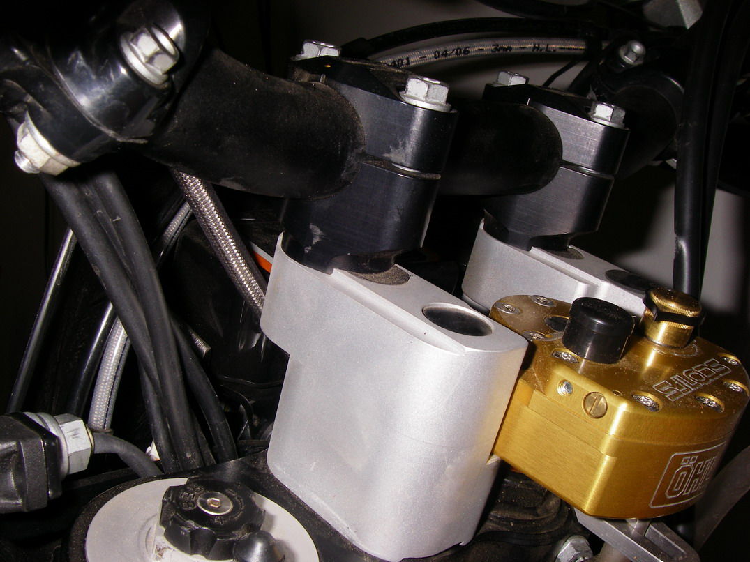

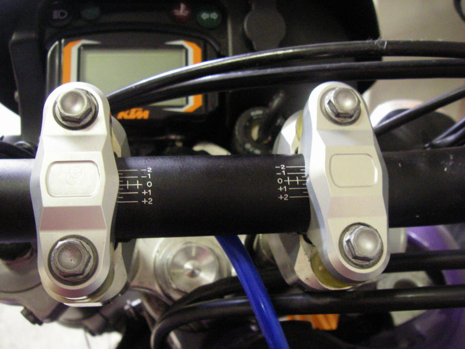

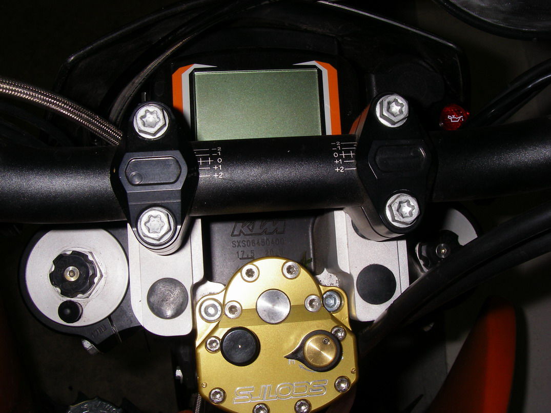

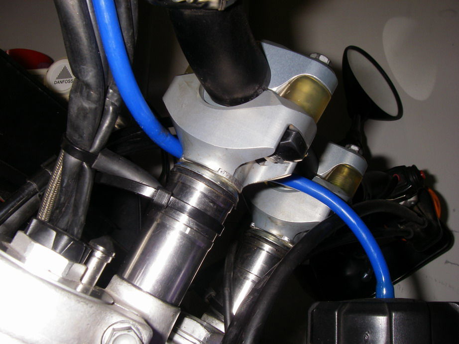

BeitragVerfasst am : Mi, 11. Jun 2008, 12:29    Titel: Antworten mit Zitat
Bülda
Gruß-BRB
 Dateigröße:  96.52 KB
 Angeschaut:  778 mal
 Dateigröße:  106.7 KB
 Angeschaut:  774 mal
Lieber arm dran als Arm ab!

erzähl mal bissl was dazu.
wieviel mm kann die Dämpfung arbeiten?
fühlt sich das irgendwie "weich" an?

BeitragVerfasst am : Mi, 11. Jun 2008, 17:06    Titel: Antworten mit Zitat
NoCarrier @ Mi, 11. Jun 2008, 13:49 hat folgendes geschrieben:
BRB(Blöder Rübenbauer) @ Mi, 11. Jun 2008, 13:29 hat folgendes geschrieben:
Bülda
Gruß-BRB
@NC,
ist schwer zu messen. Das Einzige, was geht ist, die Lenkerenden in vertikaler Richtung zu belasten. Da ist dann bei einem 805mm langen Lenker ungefähr 15mm (also+/-7,5mm) Weg zu verzeichnen. Die Dämpfung soll aber laut Hersteller in alle 6 Richtungen arbeiten. Die verbauten gelben Gummis sind die mittlere Stärke. Gibt es noch in ROT=hart und GRÜN=weich. Eine EXC400 mit den grünen Gummis fährt sich wie ein Elektrobike Smile . Mit den gelben Gummis ist kein Eigenleben des Lenkers zu merken. Nur die Vibs sind auf ein sattes Drittel geschrumpft Very Happy . Das Teil gibts wie abgebildet von KTM und in schwarz direkt beim Hersteller: http://www.xtrig.de/index.php?lang=DE&uid=452378767a4f80a2978208ee14c31f73&page=shop&id=&ucat=&pid=19. Dazu gibts dort noch ein paar Lenkererhöhungen und eine nicht gedämpfte Lenkeraufnahme(Foto). Achtung: das Schwarze Teil passt nicht auf die gefräßten Gabelbrücken von KTM/Husaberg.
Gruß-BRB
 Dateigröße:  139.61 KB
 Angeschaut:  823 mal
 Dateigröße:  135.82 KB
 Angeschaut:  797 mal
