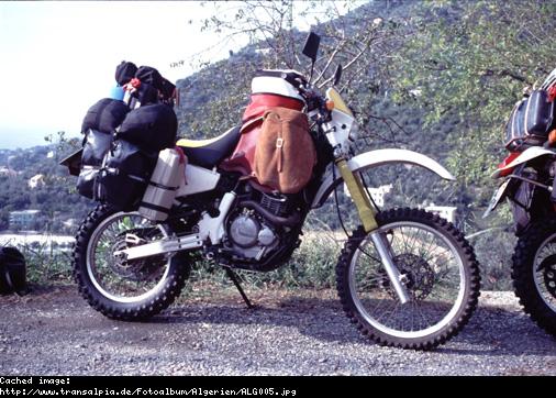

Dann will ich auch mal meinen Senf zur Glaubensfragendiskussion beitragen Razz
Ich habe bei meinen Fahrten in die Wüste schon beides ausprobiert und es hat beides seine Vor- und Nachteile
Packtaschen Pro:
  • Geringere Verletzungsgefahr an den Haxen beim Sturz
  • Demzufolge auch entspannteres Fahrgefühl für Anfänger, weil der Druck weg ist "Wenn ich mich jetzt maule ... und dann die Koffer....", so lernt es sich echt gut.
  • Baut idR schmaler als Koffer
Packtaschen Contra:
  • Man ist beim Packen immer der Letzte, alle müssen ständig warten Wink
  • Bei einem Sturz auf Schotter oft "Totalverlust" (Grobes Nähzeug nicht vergessen!!!)
  • Wenn nicht ordentlich verzurrt, kann es bei Bodenwellen zu ganz üblen Schwingungen kommen (Kann aber auch bei zu Dünnwandigen Trägern mit Alukoffern vorkommen.)
  • Alukoffer sind prima Sitzgelegenheiten
  • Aber meiner Meinung nach das wichtigste: In Stofftaschen lässt sich Wasser in Kunststoffbehältern nicht durchsichsicher gegen Akaziendornen transportieren! Also sind Metallbehälter erforderlich und das ist wieder Gewicht oder man nimmt das Risiko in kauf.... Ich habe in Algerein dadurch 5 Liter Wasser verloren ich kann Euch sagen das ist ein Sch...gefühl
Letzendlich muss es aber jeder selbst erFahren.
Das Bild zeigt meine DR fahrfertig in Genua mit Ortlieb-Taschen, Obendrauf rechts und links Schlafsack uns Isomatte (wer konnte ahnen dass es wie Hund regnet), davorgeschnallte auf jeder seite 2*2,5Liter Wasser, hinten auf dem Träger Reservekanister und Schuhe, in den Tanktaschen Wasser.
Ich hoffe ich konnte die Verwirrung perfekt machen Very Happy

O.K. Dann bin ich ja beruhigt *g* Eine Sorge weniger...
@ Odie:
sieht ja abenteuerlich aus wie Du beladen hast *lach* Hat das denn gehalten mit dem Wasser an den Taschen???????? Bzw. wie lange?? ;-)))

Dank der vielen Spanngurte hat das alles super gehalten, aber genau das macht ja auch das Beladen so zeitraubend. Was man auf dem Bild nicht sieht ist der Träger hinter den Packtaschen gegen den das alles gezurrt ist, so klappts auch mit dem Auspuff Wink Die Wasserkanister standen zusätzlich noch auf den hinteren Fussrasten.
Die 7.000km Algerien hats gut überstanden bis auf die Undichtigkeiten durch Akazienstachel (wirklich ein Sauzeug) Mad

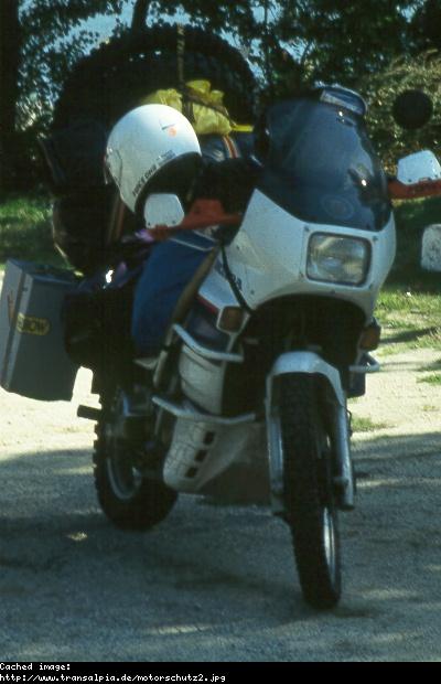

Übrigens funny DAS ist abenteuerlich beladen (1996 meine erste Fahrt in die Wüste)
