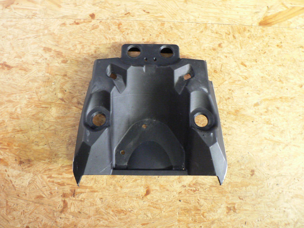

Hallo Turbo,
Besten Dank für die Teile, war alles super verarbeitet. Es ging auch recht schnell nachdem ich die Anpassungen für das HG Rücklicht gemacht habe.
Das Problem mit dem Loch konnte ich auch Lösen, Stichsäge sei Dank.
Wens interessiert ein paar Bilder von meiner "Lochlösung".
Gruss Sagi
Jetzt ich mein Heckfach wieder und keine unötigen Löcher
 Dateigröße:  172.43 KB
 Angeschaut:  812 mal
So sieht es von Unten aus alles Dicht
 Dateigröße:  151.51 KB
 Angeschaut:  814 mal
Nachdem ich mit der Stichsäge das alte Heck auf das Heckfach reduziert hatte
 Dateigröße:  145.63 KB
 Angeschaut:  820 mal

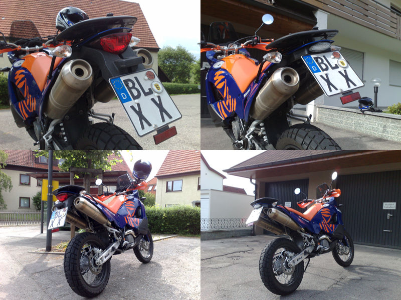

Und so sieht das Moped mit TDI Heckumbau und meinem Kuchenblech aus. Leider ist die Zulassungsstelle ziemlich restriktiv und gibt nur diese breiten Teile aus. Wink

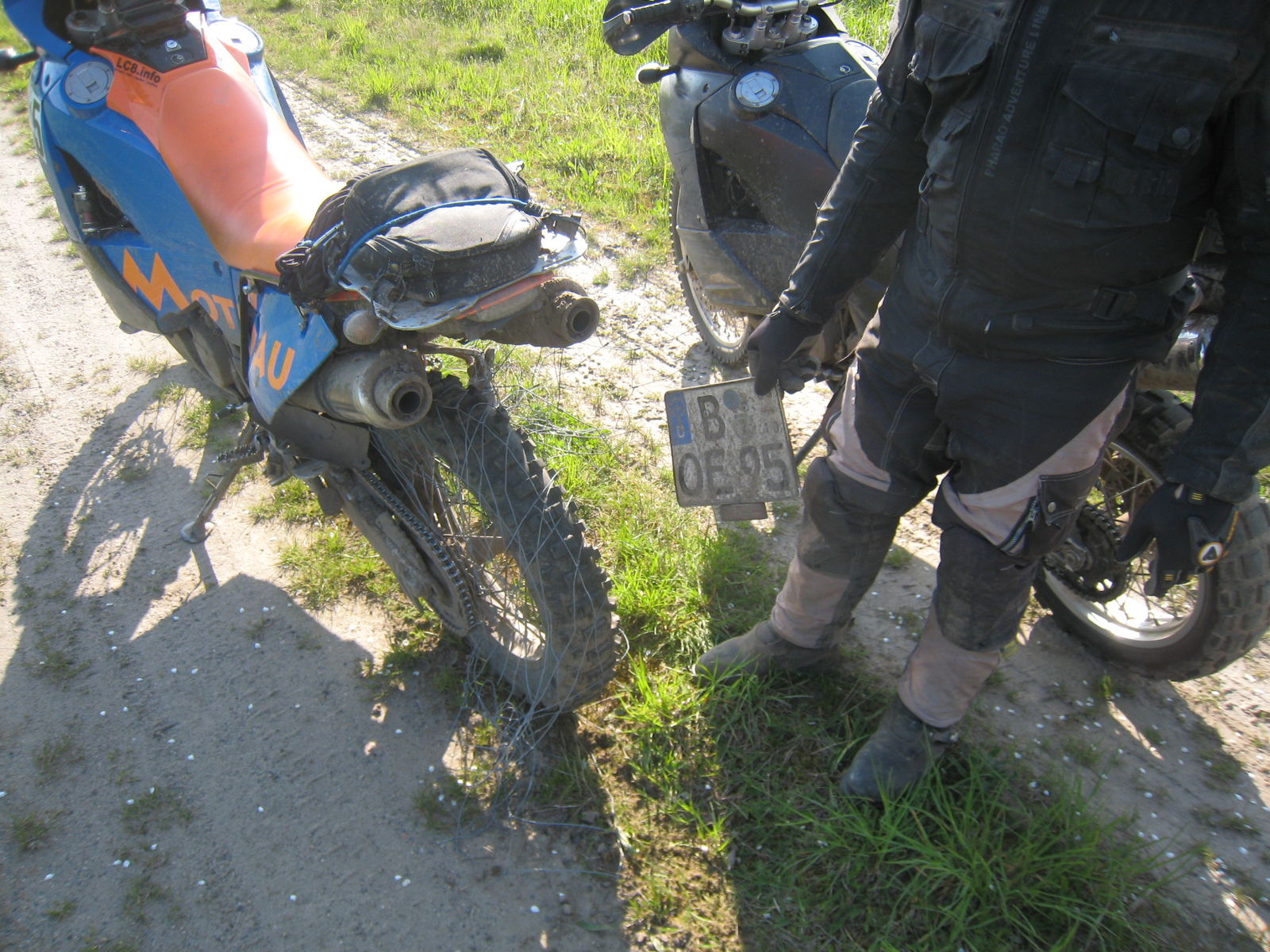

wirklich offroadtauglich
 Dateigröße:  386.34 KB
 Angeschaut:  838 mal

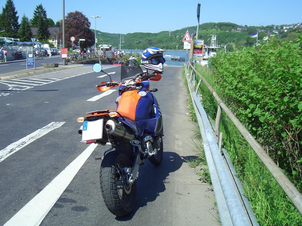

KuebbaOffline
Anmeldungsdatum: 02.12.2006
Beiträge insgesamt: 665
BeitragVerfasst am : Mo, 12. Mai 2008, 10:59    Titel: Antworten mit Zitat
.... habs auch endlich geschafft - hier mal ein Heck mit schwarzer Beleuchtung.
TD: tolle Arbeit! auch wenn ich zwischenzeitlich meine Zweifel hatte, daß ich die "Spaltmaße" noch zusammen bekomme - siehe da, nach und nach kam alles zusammen und paßt jetzt wie angegoßen! Bei der Gelegenheit habe ich direkt mal Akras montiert Mr. Green
Bernd
 Dateigröße:  222.03 KB
 Angeschaut:  841 mal

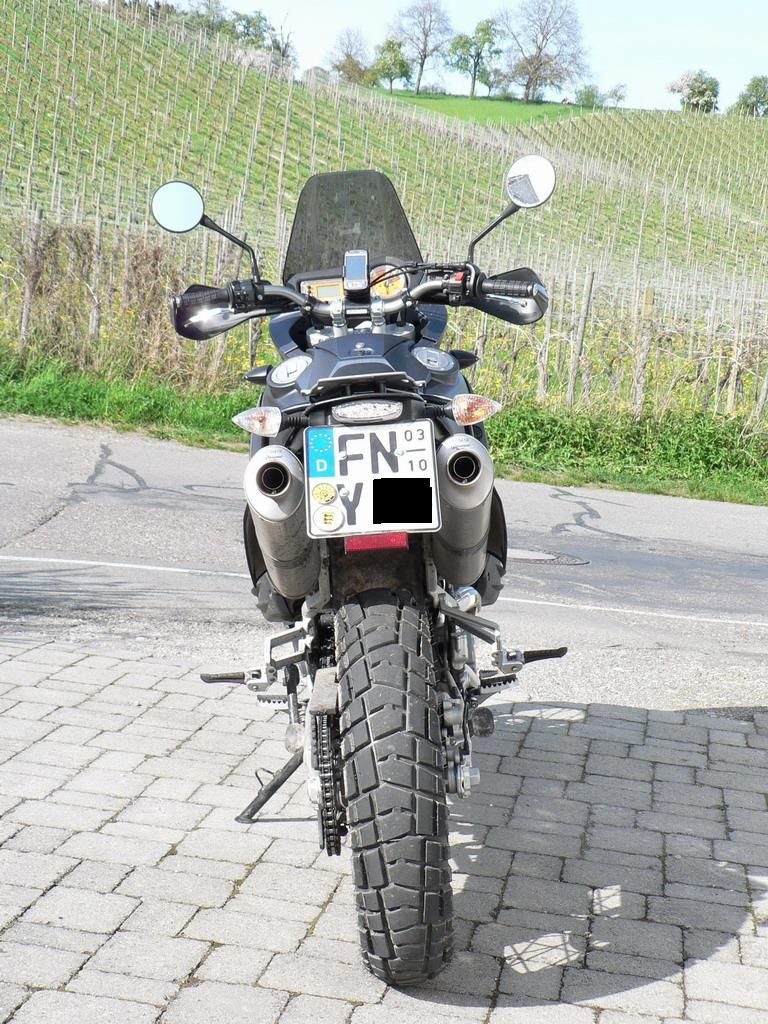

desmoOffline
Anmeldungsdatum: 15.11.2005
Beiträge insgesamt: 107
 →  45.000 km
BeitragVerfasst am : Di, 13. Mai 2008, 18:26    Titel: Antworten mit Zitat
hier auch mal ein Bild von meinem neuen Turbo-Heck.
Ist noch aus der 5. Auflage und schon einige Kilometer eingefahren.
Super Arbeit, kann jedem empfehlen dieses Heck nachzurüsten!!
 Dateigröße:  312.45 KB
 Angeschaut:  797 mal

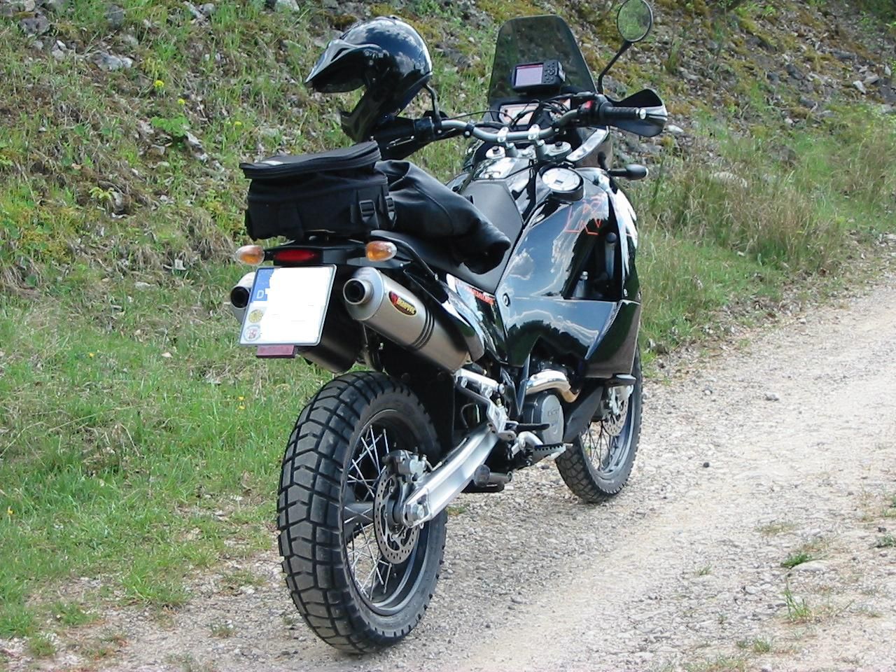

BeitragVerfasst am : Mo, 19. Mai 2008, 13:32    Titel: Antworten mit Zitat
sagi @ Do, 1. Mai 2008, 23:23 hat folgendes geschrieben:
...Das Problem mit dem Loch konnte ich auch Lösen, Stichsäge sei Dank....
Gruss Sagi
Moin zusammen,
Dank an Turbo für die perfekt passenden Teile und an Sagi für die clevere Lösung mit dem Originalteil. :-)
Jetzt sieht das Heck mit schwarzem Rücklicht so aus, wie ich es immer haben wollte Very Happy
-Frank-

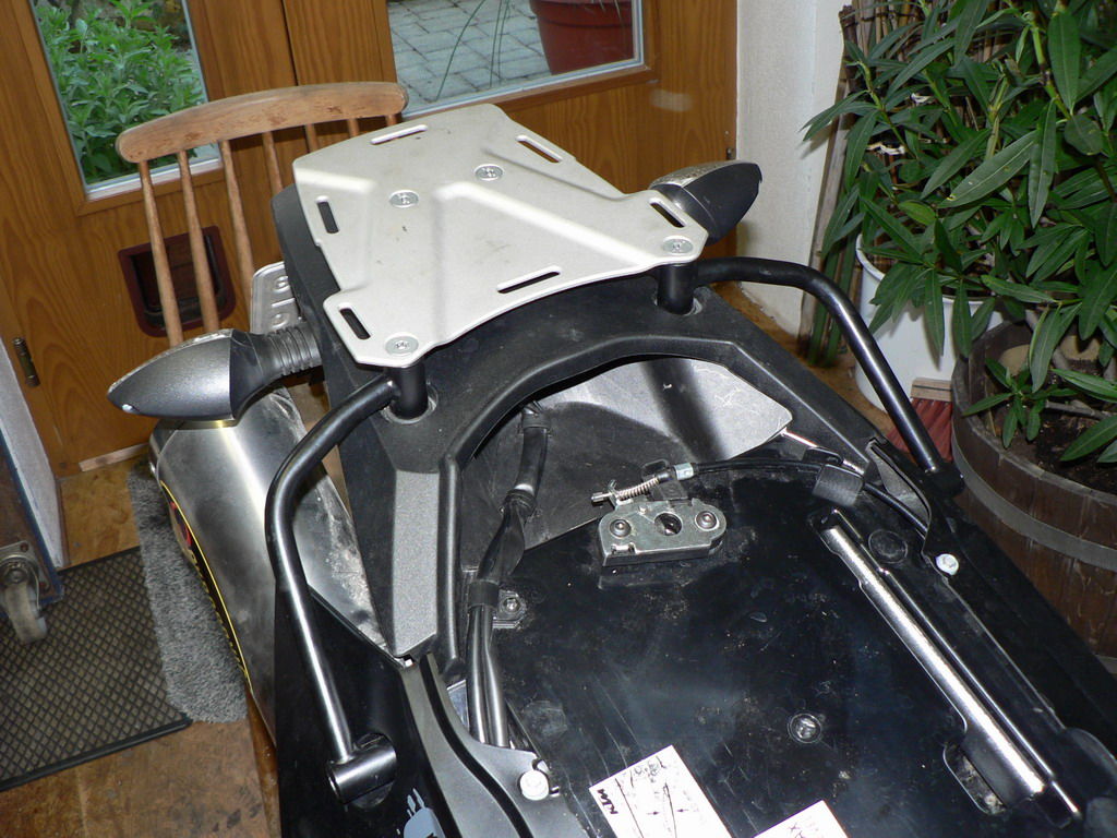

BeitragVerfasst am : Di, 20. Mai 2008, 5:51    Titel: Antworten mit Zitat
hm ... wenn ich mir das fertige Bild von Sagi anschaue, sieht's so aus, als sei das alles etwas schief. Oder hab ich nen Knick in der Optik ?
Mich wundert's etwas, dass ihr bei der 990er mit dem Umbau des Originalplatikteils noch soviel an den Seiten dran gelassen habt. Bei mir passte das nicht, bzw. wurde dadurch der TDI-Bügel zusammengedrückt und das ganze wurde dann ein Paar mm zu lang.
Roadrunner hat das ganze auch schon mal in der 5. Ausgabe gepostet und wenn ich mich richtig erinnere, auch weniger an den Seiten dran.
