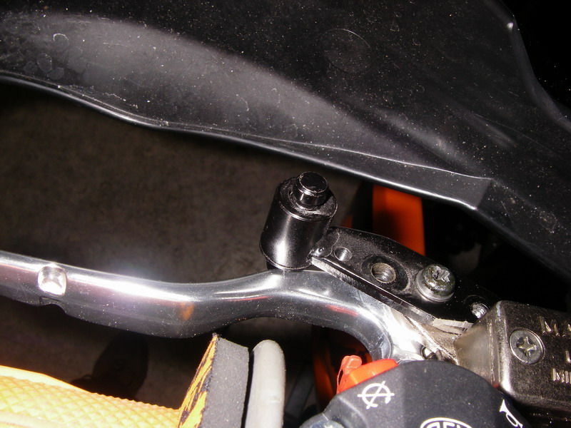

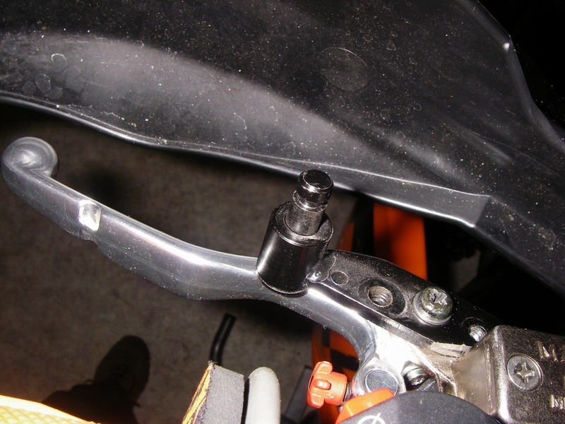

Stimmt nicht ganz. Für die zwei LC4 hab ich sie zwar schon hier liegen, aber noch nicht eingebaut. Aber in unseren zwei EXC hab ich sie schon fast zwei Monate drin.
@all
Einbau ist echt null Prob! Traut Euch! Dauert mit Kaffee und Stachelbeertorte ( Razz Endurotommy) 2 Stunden bei der Ersten und 1,5 bei der Zweiten. Nur ein Kupplungsgegenhalter für das jeweilige Möpp wird als Sonderwerkzeug gebraucht. Mit Schlagschrauber solls auch ohne gehen. Die Einstellung der Einkuppeldrehzahl wird mit Unterlegscheiben und verschieden harten Federn vorgenommen. Da die LC8 einen geteilten Seitendeckel wie unsere EXC´s hat, ist das in 20 Minuten gemacht. Ohne Ölablassen! Möpp auf die Seite legen reicht. Kein Feilen mehr, wie bei den alten Rekluse, der neue Mitnehmer liegt fertig bei. Den bei einigen von Euch verhassten Kupplungsnehmer könnt Ihr endlich an die Wand schmeißen und das Loch im Motor mit einer selbst gefeilten Platte aus 5mm Alu und der originalen Dichtung zumachen. Das Geilste an der Rekluse ist die Möglichkeit, die Hinterradbremse an den Lenker zu legen. Dabei könnt Ihr bei der LC8 die originale Kupplungspumpe gleich als Bremspumpe nutzen. Die durchgehende Leitung gibts bei Motobau und den DOT-Umbausatz bei TNT-Berlin. Der Druckpunkt bei der EXC ist fast wie bei einer SumoRadialpumpe! Jetzt noch statt des Killschalters einen umgekehrt funzenden Schalter (für´s Bremslicht) in die ehemalige Kupplungspumpe einbauen (TNT) und in den Brems-/Kupplungshebel an der richtigen Stelle ein Schräubchen reindrehen zu Betätigung des Bremslichtschalters. Das Ganze parallel zum Bremslichtschalter der Vorderradbremse verkabeln. Den ehemaligen Killschalter in der Kupplungspumpe müsst Ihr natürlich kurzschließen, was kein Drama ist, da Ihr ja jederzeit mit jedem eingelegten Gang starten könnt.
Ihr werdets nicht glauben mit welcher Leichtigkeit Ihr die steilsten Hänge rauf fahrt und noch besser wieder runter! Kein Ausploppen mehr oben, einen Meter vor der Kante! Und beim Berabfahren spielt Ihr die Stärke der Konstruktion so richtig aus! Jeweils einen Zeigefinger auf den Bremshebeln drauf und Ihr kontrolliert die Bergabfahrt wie beim Mountainbike ohne dass Euch das Hinterrad überholt. Ist Eurem Kumpel am Hang die Karre verreckt und Ihr wollt Ihm helfen? Kein Problem! Handbremse mit dem Zeigefinger einrasten(siehe Foddos) und Möpp an den nächsten Baum lehnen. Der ganze Umbau geht laut meinem TÜV sogar problemlos einzutragen dry .
Und jetzt bitte keine Diskiussion wegen der fehlenden Fußbremse! Nach nur wenigen Auf- und Abfahrten werdet Ihr die nie wieder haben wollen. Auch nicht, wenn Ihr wie ich seit dem 14. Lebensjahr mit Fußbremse groß geworden seid!!! Martina wub hatte regelmäßig ein paar Mal am Tag Bodenkontakt. Seit sie die hintere Bremse am Lenker hat, ist sie nur noch ein einziges Mal ins Schaukeln gekommen und ist.......in Lotses Arme gesunken gruebel .
Die Motorbremse funzt bis zur eingestellten Einkuppeldrehzahl perfekt. Kann bis Standgas runter eingestellt werden. Dann aber bitte nur mit eingelegtem Leerlauf kaltstarten, da zumindestens bei der 950 eine erhöhte Drehzahl bei Benutzung des Chokes anliegt.
Für Leute, die mit LC8 so fahren, wie andere mit der EXC ist das allesl vielleicht unnötig. Aber gerade bei denen hat sich eine ganze Menge die Teile eingebaut, weil es Kraft spart, längere Konzentration ermöglicht und damit den Spass vergrößert!!!
Übrigens: Rekluse JETZT kaufen!!! 2WD, der deutsche Importeur der Rekluse-Kupplung hat seit Anfang März diesen Jahres die Preise gesenkt und damit den günstigen Dollarkurs zum Teil an uns Kunden weitergegeben
Gruß-BRB
