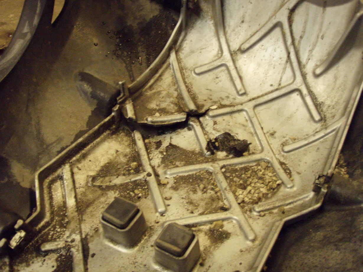

Wenn du schon Welder bist, dann mach es gleich richtig.
Jetzt mal strukturiert:
- Das Alu unten ist Alu-Guss. Das hält, auch wenn nicht gerade dünn, keine spitzen Steine aus. Steinschlag reicht. Über Sand oder Erde rutschen ist allerdings kein Problem.
- hochfliegende Steine können auch mal unter die LiMa- und Kupplungsdeckel fliegen und die eindrücken. Ölverlust ist nicht dramatisch, macht aber komische Geräusche ... Wink Hatte ich schon zweimal. Und die Deckel sind auch nicht günstig.
- der Seitenständer ist direkt mit dem Motor verschraubt. Ein kräftiger Schlag auf den Seitenständerhalter von schräg vorne und ein Stück Motor ist dank Herrn Hebel unten aus dem Gehäuse gebrochen. Schon bei mir passiert - teuer.
Mag jeder selber entscheiden, ob das für ihn Sinn macht oder nicht, aber ich freu mich drauf, das Teil zu testen.

BeitragVerfasst am : Fr, 1. Feb 2008, 19:17    Titel: Antworten mit Zitat
[img]der originale ist sicher nicht so schlecht, aber manchmal doch nicht so... Wink[/img]
 Dateigröße:  208.71 KB
 Angeschaut:  686 mal
