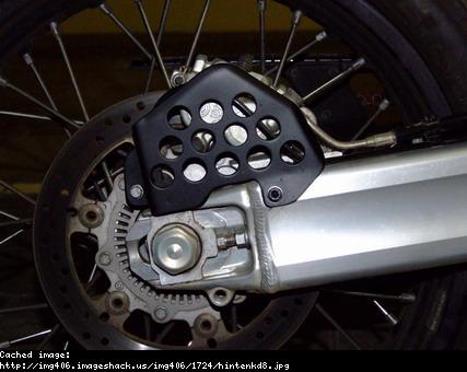

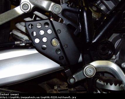

Welder @ So, 27. Jan 2008, 23:10 hat folgendes geschrieben:
wer gern durch gestrüpp oder lose schotterwege fährt wird wissen für
was die dinger nutze sind .
Für gar nix nicken
Bedenke, dass du deinen massiven "Schutz" am deutlich schwächer dimensionierten Fahrzeug-Rahmen, bzw Bremssattel anschraubst.
Mal davon abgesehen, dass der Geberzylinder, oder eine Bremszange kaum kaputtzustürzen ist und die Gummitülle vermutlich auch nix kostet (fahre noch die erste spazieren).
Übrigens: Das was wirklich häufig kaputt geht, nämlich, dass der Bremshebel bei nem Sturz nach oben gedrückt wird, wodurch der Sicherungsring aus dem Geberzylinder ausreißt und in Folge dessen der Kolben rausrutscht und Bremsflüssigkeit ausläuft - Kurz: Bremse Totalausfall - Dagegen hast du nichts unternommen.
Wie nennt man das? Optik top, Funktion verfehlt... Wink

wie gesagt was andere davon halten is mir schnuppe .
ich habe mich für die efi 990 entschieden weil sie ABS hat . da ich kein auto habe bewege ich mein K leines T echnisches M eisterwerk jeden tag
bei jedem wetter.
mit dem schutz hinten möchte ich eigentlich nur die ABS-leitung schützen
und den schutz vorn halte ich auch für sinnvoll weil ich schon zweimal die
manschette mit dem stiefel gelößt habe . vielleicht hallte ich ja auch nur
meinen fuß etwas anders weil mein knie ziemlich zentrifugiert ist.
na ja wie auch immer ich glaube nich das ich hier jemandem rechenschaft schuldig binn was ich an mein möppi bastel und was nich .
tschuldigung wenn ich einige damit belästige ! Wink

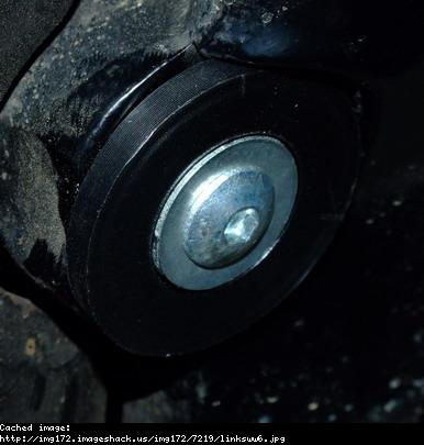

Wenn Du Schweißer auch Dreher bist, dann kannst Du Dir ja mal das Ding anschauen, welches Schradt im Beitrag darüber erwähnt hat.
Ein Bild dazu hängt dran, der zugehörige Beitrag ist hier:
http://forum.lc8.info/viewtopic.php?t=3164&highlight=mba
Daß der Minni das "©"an dem Teil hat, ist eine andere Sache - wollte ich nur nicht unerwähnt lassen Wink

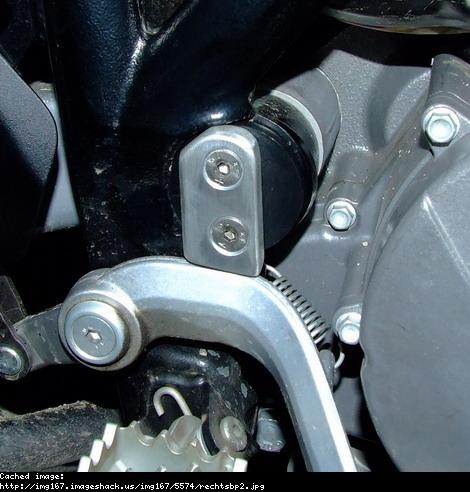

Etwas dezenter und hält 99% der Abflüge auch aus:
http://schradt.net/index.php?dir=mo/lc8/tun/&file=fbh
Kostet nur paar Euro bei KTM, oder halt selber basteln.
Mit ner M8er Schraube sicher nicht abzuscheren.

hab mir den Link angeschaut
ich mach's doch anders dann hatt die andere seite vom rahmen auch gleich nen deckel . denke das ich kunststoff mit sehr hoher festigkeit nehme ( POM)

so habe fertig Smile
rechte seite :
linke seite:
