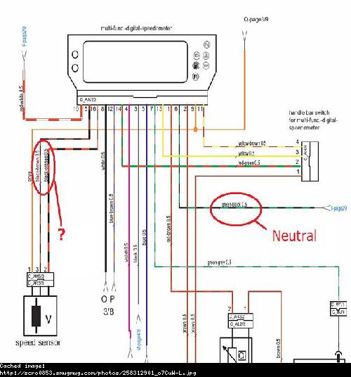

scro0853 @ Di, 26. Feb 2008, 1:06 hat folgendes geschrieben:
Weil wir gerade beim Thema sind, weiß jemand von Euch welches der Kabel vom Geber den Geschwindigkeitspuls an den Tacho sendet? Schwarz-Braun oder Schwarz-Orange?
Danke!
Sach mal bitte, woher Du den schönen Schaltplan hast...
Gruß-BRB

Eigentlich bin ich Dir ja BÖSE BRB, aber ich verrate es: Die sind auf der Rep.CD drauf!
