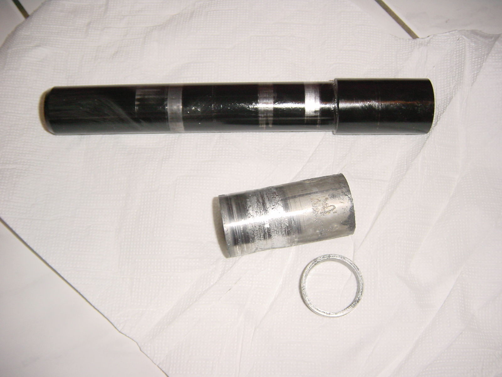

so siehts aus wenn es defekt is.
roter Punkt zum ventil.
glaub auch das die meisten händler das nicht beachten.
