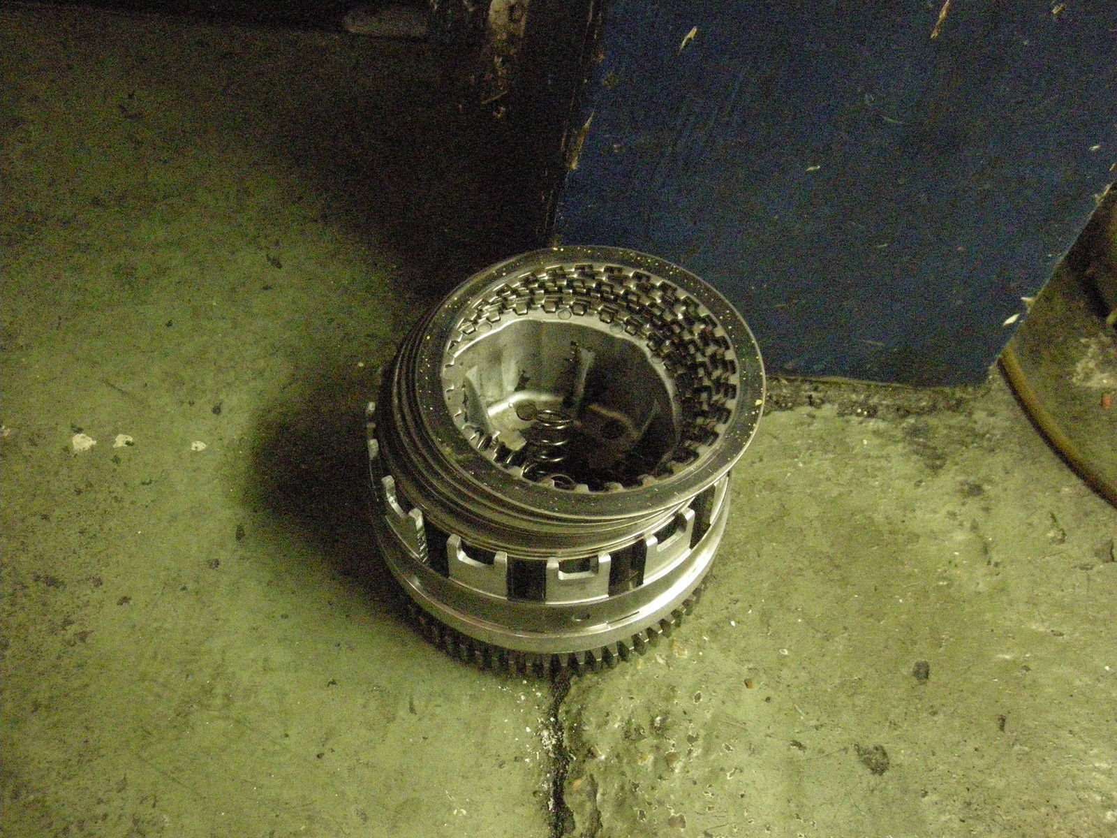

Der EnglaenderOffline
Sahararider
Anmeldungsdatum: 08.07.2004
Beiträge insgesamt: 1096
 →  112.000 km
BeitragVerfasst am : Do, 10. Apr 2008, 18:29    Titel: Antworten mit Zitat
Hatte ich auch schon.
Nachdem das Tauschen der Federn nix half und das Abwuergen zum dauer Thema bei kalten Motor wurde hab ich folgendes gewechselt:
Ersatzteil Nummern:
60032001144 Kompletter Korb siehe Bild
60030025000 Dichtung
60032010000 2mm Stahlscheibe 10Stueck
6003200500 Kupllungs-federn 6 Stueck
60032002000inner clutch hub complett
Teile kosten: £458.68 ca Euro 540.00
Waere zwar nicht noetig gewesen alles zu erneuern und man gewoehnt sich daran aber war halt laestig also alles neu und sie schaltet wie Butter kein Kaenguruhing mehr. Der Korb hatte sich wohl etwas ins Gehaeuse eingearbeitet? Bin aber kein Mechaniker um eine praezise Aussage zu treffen, auf jedenfall kein Problem mehr auch bei minus Temperaturen.
 Dateigröße:  527.03 KB
 Angeschaut:  866 mal
Gruss von der Insel
