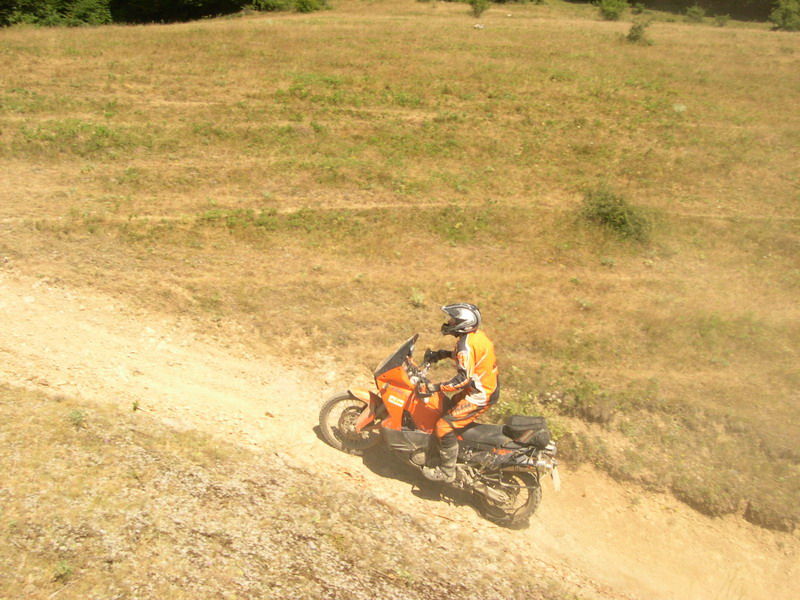

hi,
bin 1,74 klein.
die 07er 990N ist das ideale moped für mich.
hätte auch gern eine blaue genommen, war mir aber zu hoch.
auf ABS wollte ich nicht verzichten und abseits der srtasse wird es halt abgeschaltet. die federwege der 990N reichen für meine bedürfnisse vollkommen aus. selbst bei der enduromania im juli null probleme.
 Dateigröße:  115.04 KB
 Angeschaut:  600 mal
LC8 Smile
