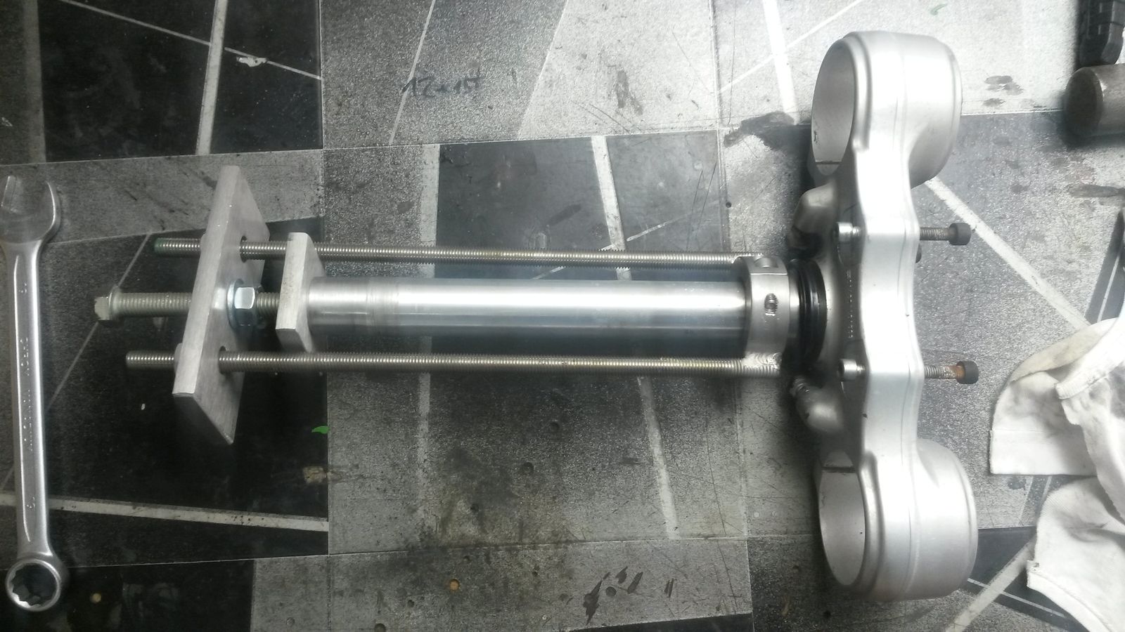

Habe die Vorrichtung heute ausprobiert, in 2 Minuten war der untere innere Lagerring herunter, kein Wärmen notwendig, untere Dichtung bleibt natürlich ganz.
Wenn jemand meine Werkzeuge und Vorrichtungen braucht einfach melden.

bogu @ Fr, 21. Dez 2018, 21:20 hat folgendes geschrieben:
Gratuliere. Habe leider im letzten Jahr schon das Lager gewechselt. Dichtung hat etwas abbekommen, habe sie wieder einigermaßen zurechtgebogen.
Das nächste Mal melde ich mich bei Dir (irgendwie freue ich mich schon darauf, daß das Lager kaputt geht. Ich kann nicht ganz dicht sein. wacko ).

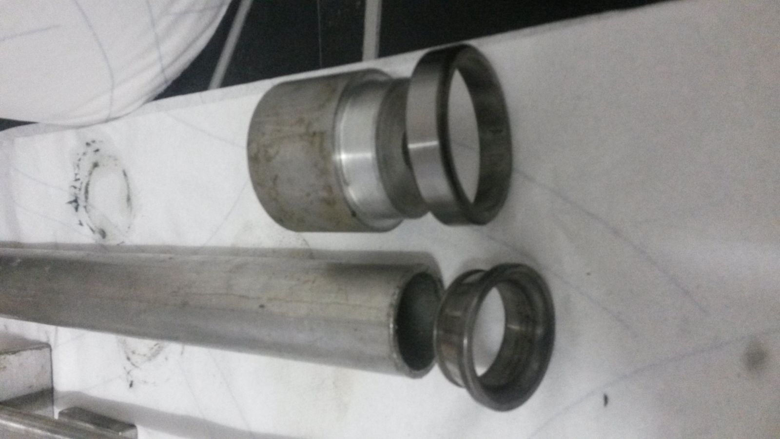

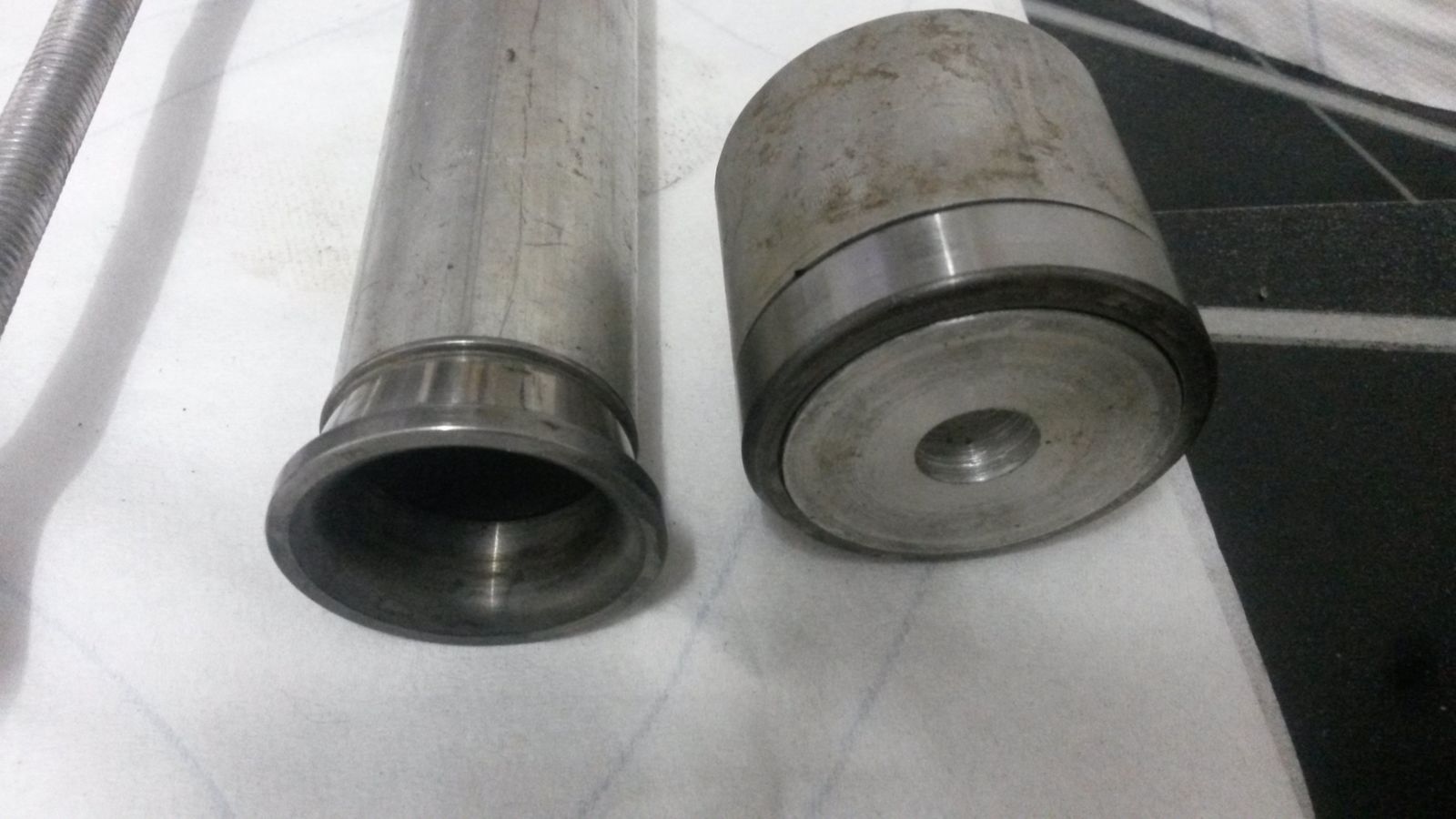

Ich habe die neuen Lager ohne wärmen und kühlen eingebaut, ging völlig problemlos
- für die äusseren Lagerschalen mit Aufnahme einziehen oder Plastikhammer einklopfen (Alurund d=50, innen Bohrung für Gewindestange, aussen abgedreht damit Lagerring geführt ist)
- innere Lagerschale mit Alurohr d=35x2,5mm und Plastikhammer auf den Sitz klopfen, Verkanten durch die Führung vom Lenkkopfschaftrohr praktisch unmöglich
ich klopfe die Lagerringe lieber ein da ich dann am Klang höre ob sie satt anstehen, beim einziehen/pressen fehlt diese Rückmeldung

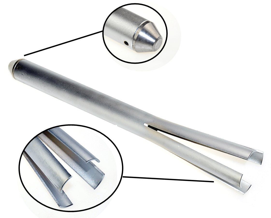

Gibt dafür auch folgendes, interessantes Werkzeug.
