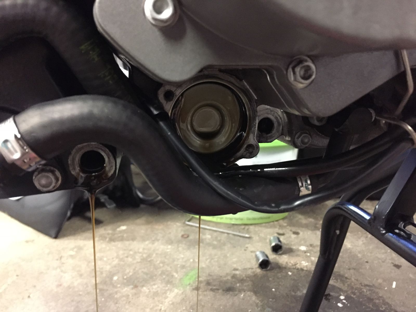

Tatsache, hätte ich es nicht selbst fotografiert, würde ich es immer noch nicht glauben...Nun denn, gut das ich mein Moped nicht auf der Rennstrecke bewege:)

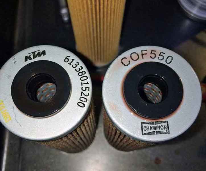

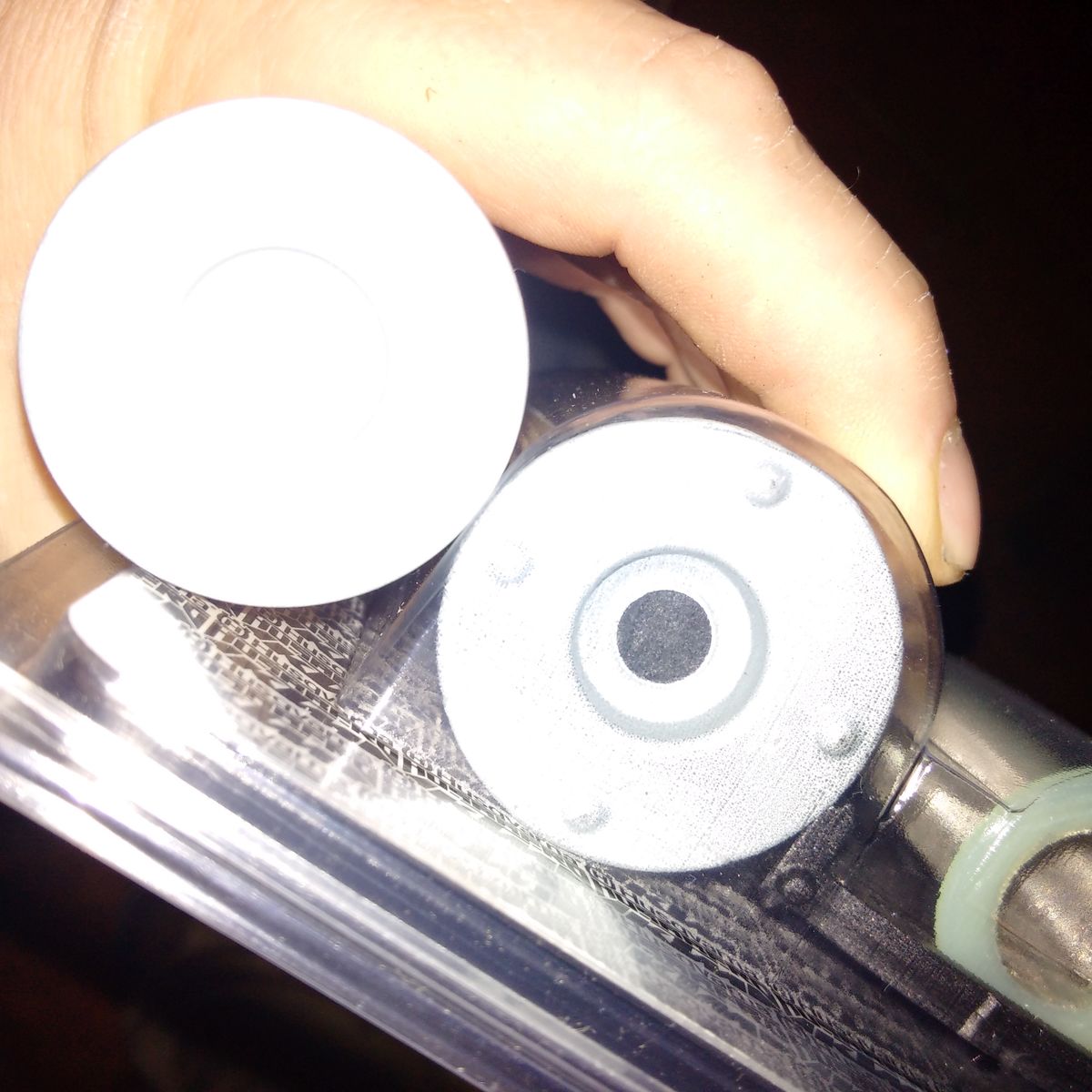

Moin,
hab heute auch mal geschaut und was gelernt. Der HiFlow Filter ist ohne Ventil damit raus. Der Champion hat das Bypass-Ventil und scheint baugleich mit dem KTM zu sein.
oben HiFlow ohne und unten rechts Champion mit Ventil

HiFlow versus KTM versus Champion

Die Fotos sind ein bisschen komisch. Entweder man zeigt alle drei mit der gleichen z.B.der Einlass Seite oder der Rückseite. Aber der Misch Masch ist nicht hilfreich.

Deswegen habe ich in die Beschreibung geschrieben, was zu sehen ist. Dass KTM das Ventil jetzt hat war ja klar. Champion gibts bei Louis.
Übrigens: Beim Einbau den Filter 1/2 voll mit frischem Öl
befüllen, beugt auch den bekannten Problemen vor 👍

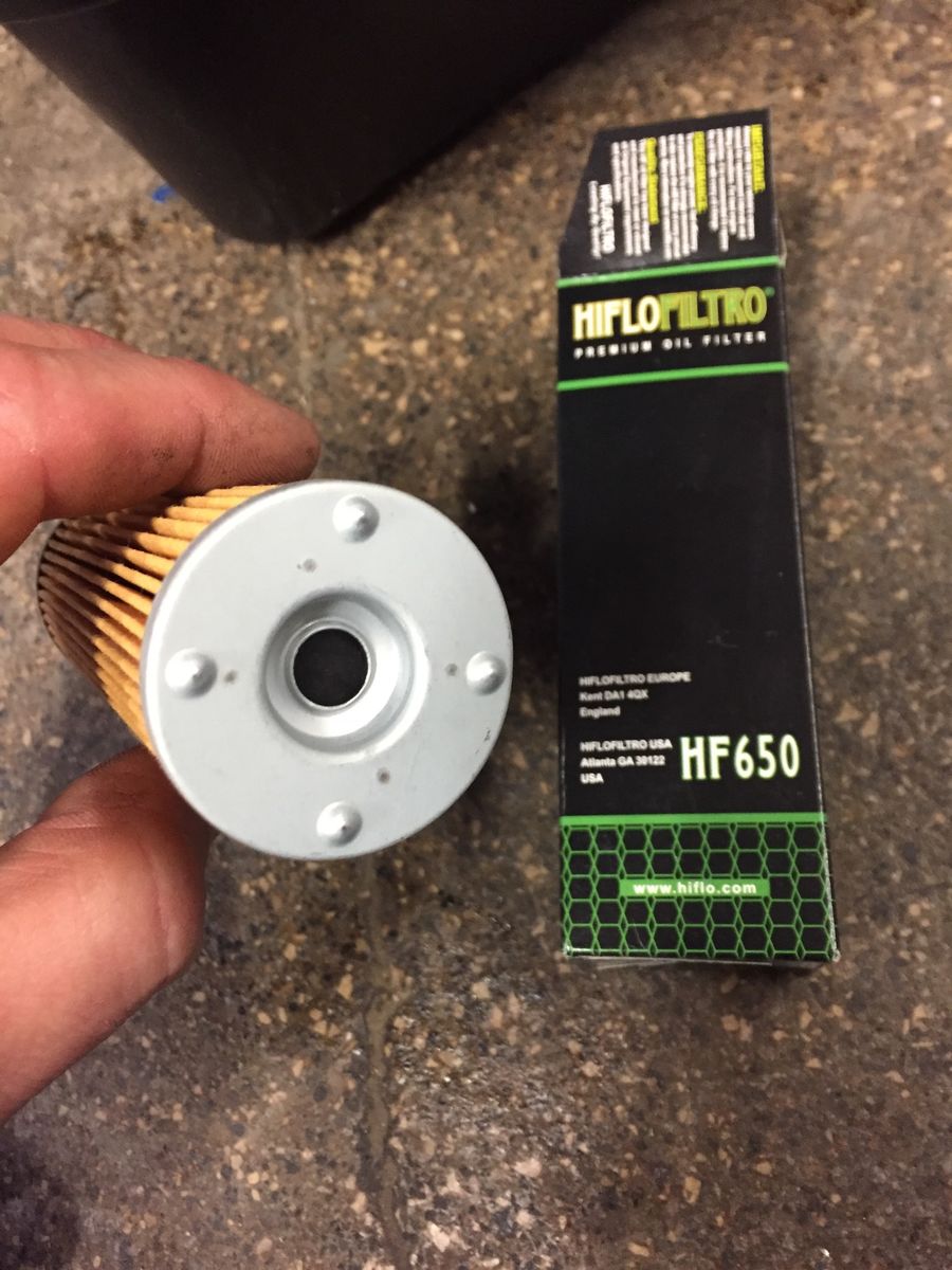

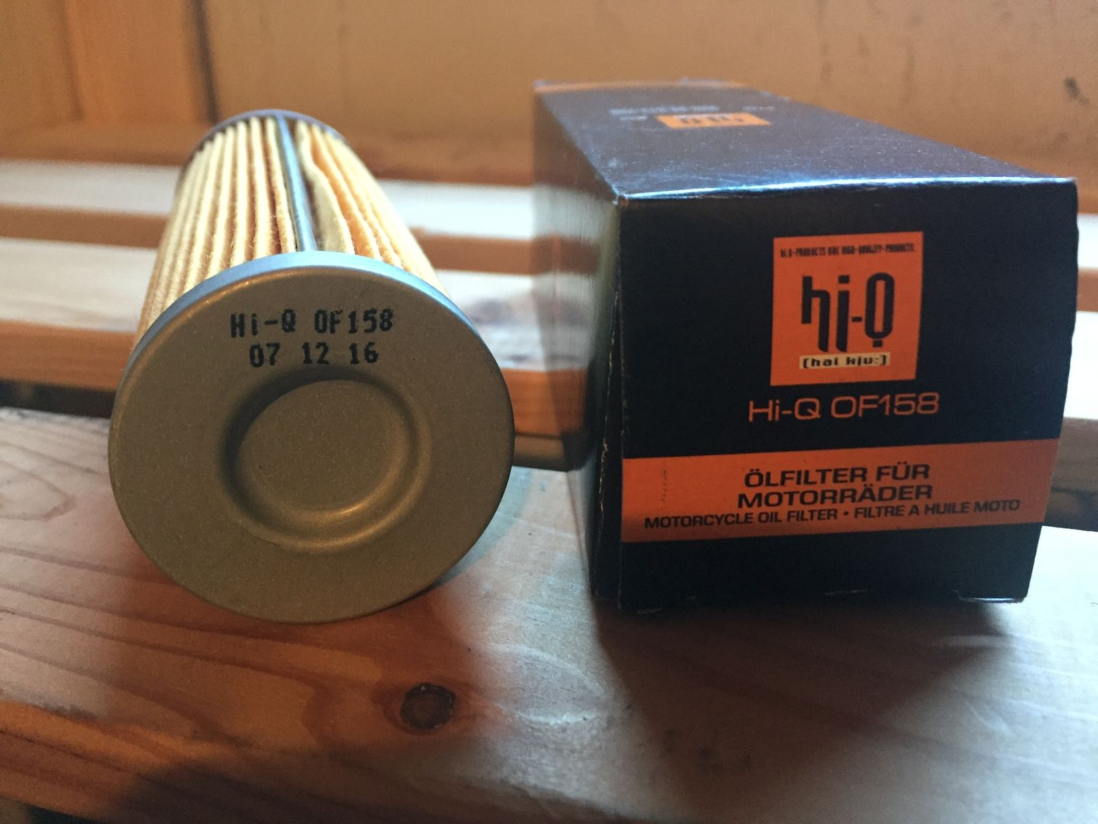

..heute habe ich auch Ölwechsel gemacht an der Superenduro.
Im Motor war ein Ölfilter aus einem KTM Filterkit aus letztem Jahr( der ist noch geschlossen).
Bestellt in der Bucht habe ich einen Hiflo Filter Nummer 650 für KTM 950/990 (bzw.wurde der so geliefert). Der ist jetzt montiert.
Im Keller hatte ich noch einen Hi-Q OF 158.(auch noch geschlossen)
