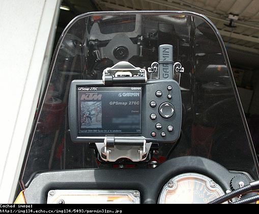

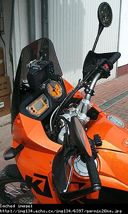

Ja, mit IMO wirds knapp, die Touratechbefestigung im Cockipit geht nur mit dem Originalcockpit. Ich war vorher mal kurz draussen, hab die Kleine aus der Garage geschoben und ein paar Bilder gemacht:
Vom Fahrer und von der Seite aus:
Details mit selbstgebasteltem Start-Screen:

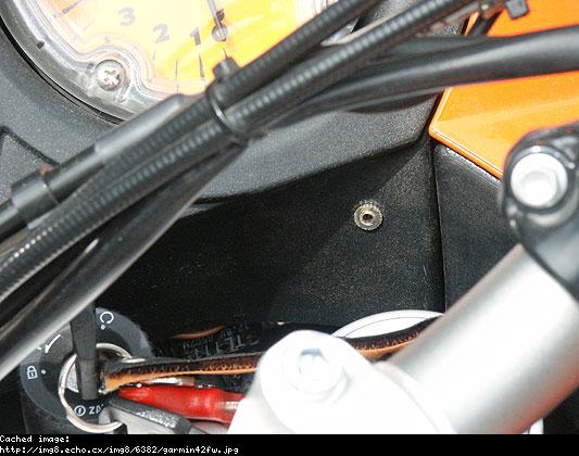

Und da habe ich eine 2,5mm Klinkenbuchse für die Touratech-Kopfhörer im Crosshelm angebracht:

Sauber Smile , wie hast du das mit dem Start-Sceen gemacht?

Den Start-Screen habe ich mit Photoshop gebastelt, mit MS Paint in ein kompatibles BMP-Format gebracht und dann mit xImage 2.3 (gibt es auf der Garmin Seite) hochgeladen. Eine genauere Anleitung findest Du unter http:/www.naviboard.de im 276c-Bereich.

Ich glaube nicht, daß die Sicht besonders gut ist da die Kiste fast senkrecht steht. Das Display müsste fast die gleiche Neigung wie die Instrumente haben. In so einer Position hätte das Teil auch ohne Folie nicht geblendet Laughing .
Kritikmodus aus Wink .

Die Sache hat einen Haken:
Eine Cockpit-Montage ist zumindestens mit dem Touratech-Halter nur so möglich, wenn ich das weiter nach hinten kippen würde, könnte man die Halterung nicht mehr abschliessen.
Aber so geht es eigentlich sehr gut, die Folie hat ja auch noch den angenehmen Nebeneffekt, dass sie das Display vor Kratzern schützt.

Das mit dem Abschließen hab ich schon bei einem anderen gesehen. Es ist schon ziemlich eine Fummelei wenn das Teil mehr nach hinten geneigt ist.
Meinen Ver kann ich zwar nicht abschließen aber ein Schloss brauch ich auch nicht. Wenn ich das Moped außer Sichtweite abstelle dann nehme ich den Ver mit. Das ist mir einen Zacken sicherer als ein winziges Schloss. Das ist ja eh nur für ehrliche Leute gedacht, Langfinger schnappen das Teil samt Halterung wenn sie es haben wollen Laughing Mad .

Das Problem hatte ich beim SP III auch gehabt (anbringen der Sicherungsschraube). Eine Möglichkeit wäre noch, den Halter weiter nach vorne (zum Fahrer hin) zu versetzen.
Wenn ich den Halter von TT morgen oder übermorgen bekomme, werde ich mal schauen was sich da machen läßt.

Mein Halter befindet sich schon ganz vorne...
Auf das Abschliessen möchte ich nicht verzichten, denn so brauch ich mir beim Tanken oder anderen Kleinigkeiten keine Sorgen zu machen. Um den Halter einfach runterzureissen, müsste schon ein Terminator kommen, ganz ohne Werkzeug wird das nichts, das Ding ist ja nicht am Kunststoff des Cockpits verschraubt.
Bei längerer Abwesenheit nehm ich es natürlich totzdem mit.
