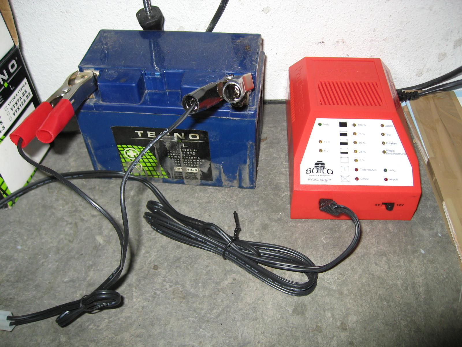

BeitragVerfasst am : Sa, 14. März 2009, 21:29    Titel: Re: Batteriespannung Antworten mit Zitat
martinhoer @ So, 15. Feb 2009, 13:13 hat folgendes geschrieben:
Hallo
Habe gestern meine 990 ADV starten wollen,geht nicht Starter klackert nur.Batterie gemessen 13,9V Ruhestrom.Zweite Batterie mit Starthilfekabel dazugehängt,dasselbe,nur ein klackern des Starters aber der Motor wird nicht durchgedreht.Was kann das sein?
Hallo
Habe einfach die alte Originalbatterie von 2006 2 Tage geladen,eingebaut,starten und läuft.Es war schön wieder mal den Klang zu hören.Die tecno Batterie lade ich nun auch einfach mal 2 tage,vielleicht geht sie dann wieder.Die 13,9 V waren wahrscheinlich falsch.Freue mich schon auf erste Ausfahrt,leider haben wir noch Schnee wie verrückt.
Martin
