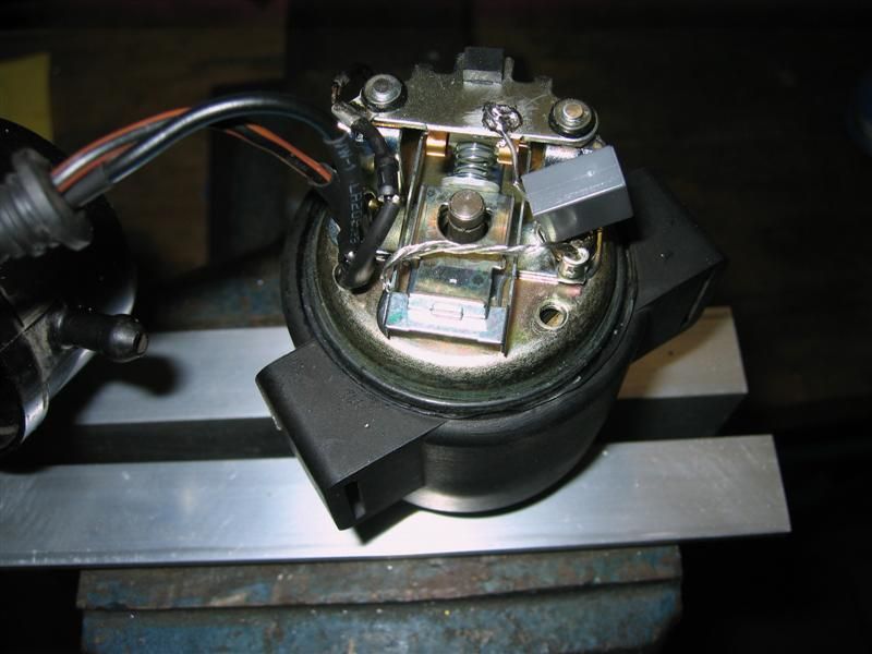

Heute bekommen. Sieht gut aus. Nur ein Kabel anloeten, 2 Schrauben und fertig.
Das Teil wird uebrigens von TourmaX in Japan hergestellt. Teilenr: 7244304,
Kraftstoffpumpe Rep Satz FPS 900
Markus

hatte mein Ersatzteil bei Hoyasuka für 20,95EUR incl. Versand gekauft und beim Einbau auch gleich entstört. Wink
