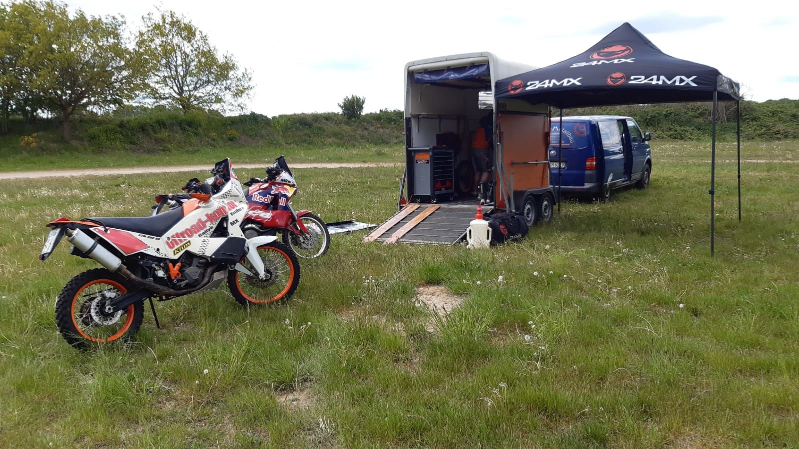

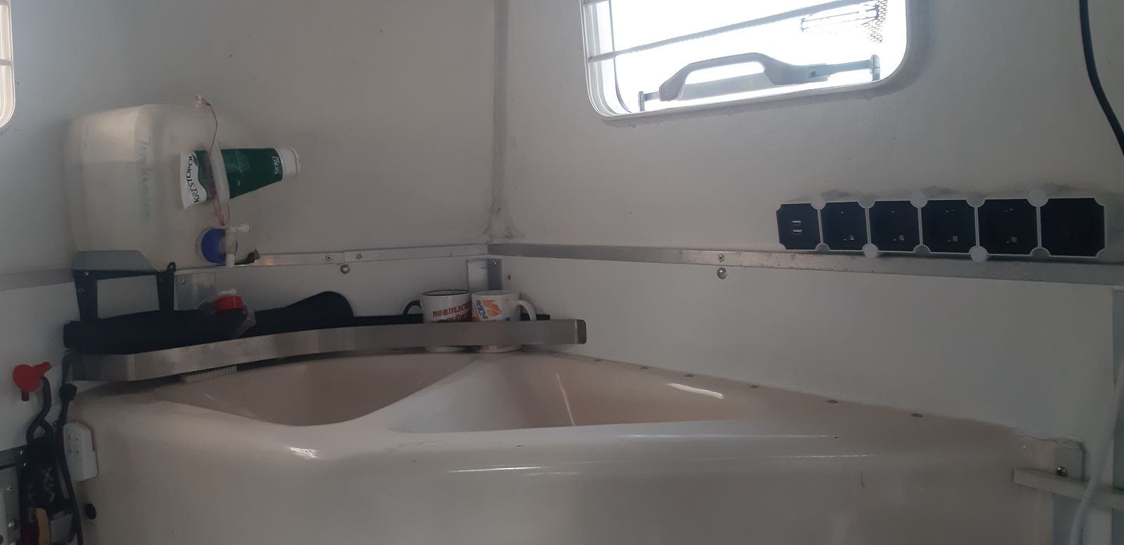

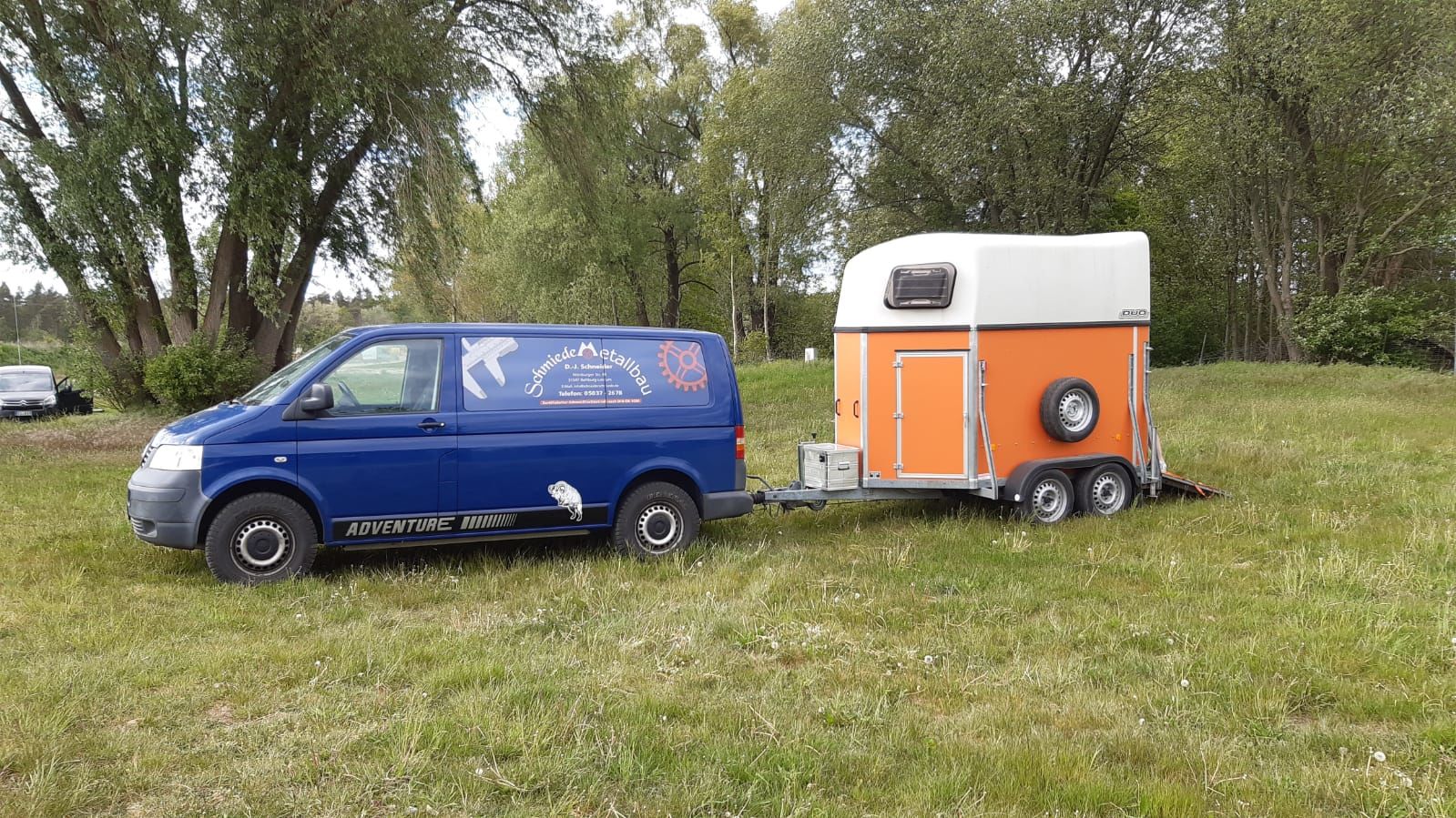

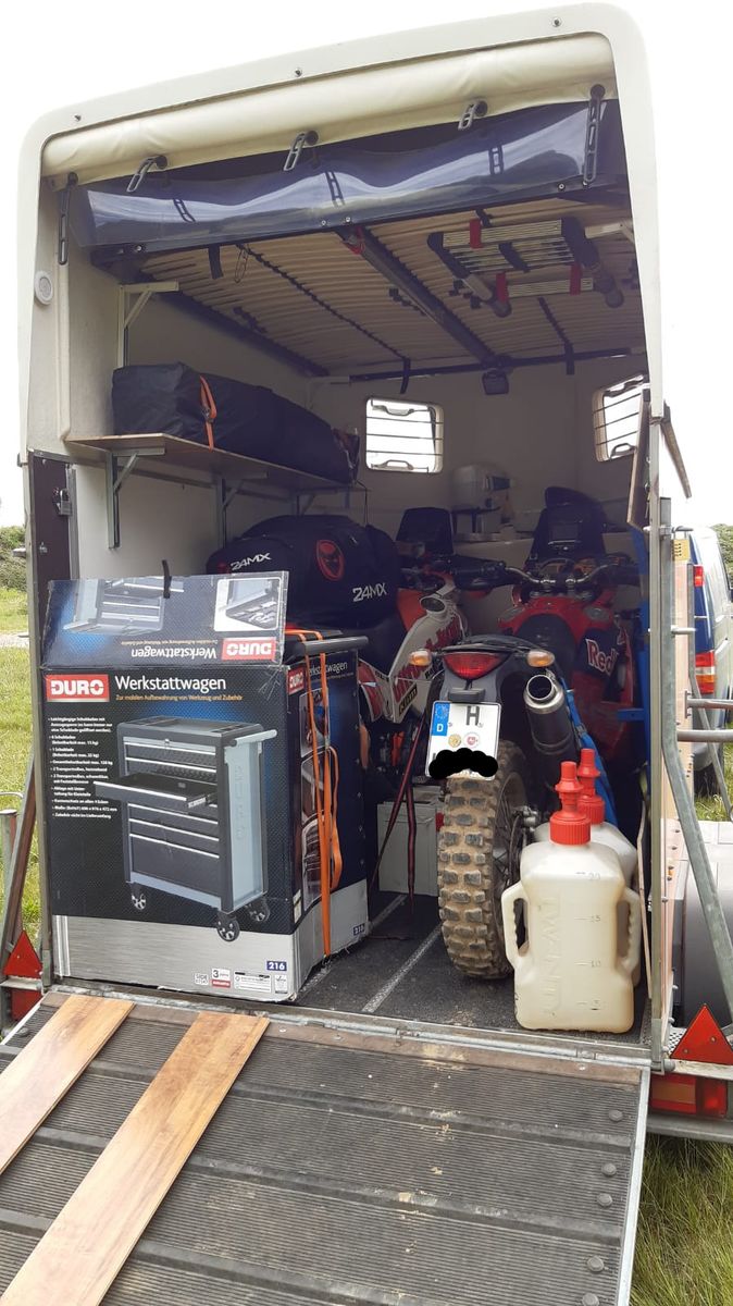

Der erste Einsatz ist vorbei , alles i.O.
Man entdeckt Verbesserungen.
Z.B. war die Alubox auf der Deichsel für die Stromversorgung gedacht. Jetzt wäre es cool der 230V Kühlschrank auf die Deichsel zu setzen und die Stromversorgung in die Sattelkammer.
Unter der Pappe i,um das Bike zu schonen, st der Werkstattwagen für die KTM

also der Werkstattwagen braucht noch Offroadräder... sonst musst Du den auf lockerem Grund ja heben... Very Happy oder halt noch vor oder neben den Mopeds noch Platz finden... sieht abbaa ned so aus...

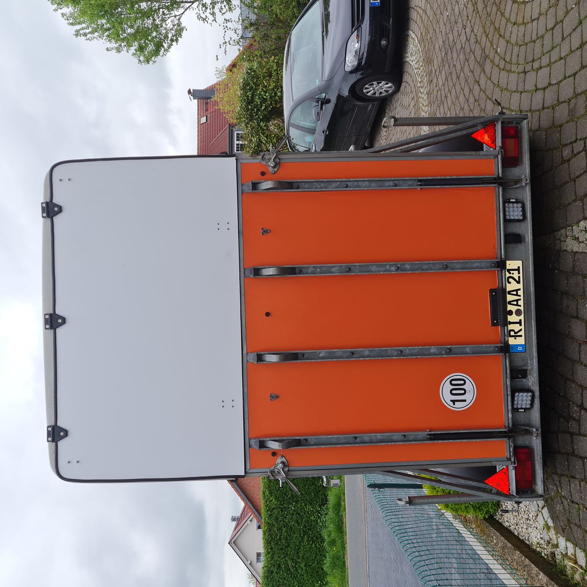

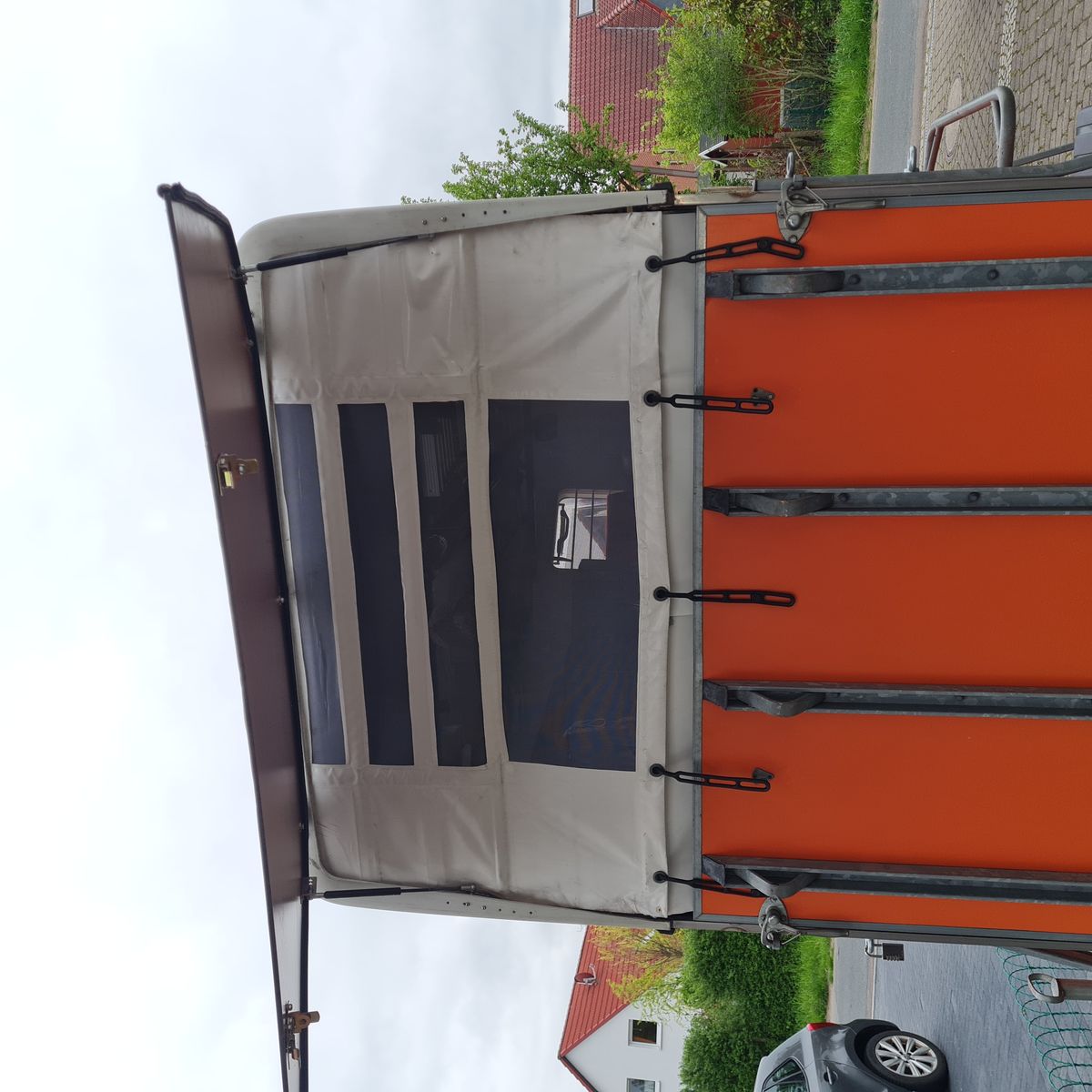

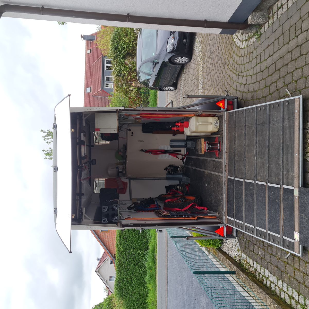

Es gibt wiedermal ein Update. Ich habe aus einer 8mm Dibond eine Heckklappe gesägt . Mit einem Dichtungsgummi versehn . Die Gasdämpfer habe ich über das Internet bestellt und berechnet. Die Klappe ist in Matt Weiß foliert.. Die Klappe durch 2 Riegel fixiert , heißt erst schließt man die Klappe und die Nasen der Riegel halten dann Sie zu.
Das Rollo ist so von mir ausgeschnitten und die Löcher mit Fliegengitter versehen.
So kann ich das Rollo runtermachen und mit offner Klappe schlafen.

Kappen auf
 Dateigröße:  323.76 KB
 Angeschaut:  623 mal

Und, was sagt die Waage, Unimog bestellt?
Scott-yOffline
Anmeldungsdatum: 23.09.2012
Beiträge insgesamt: 1869
 →  57.000 km
BeitragVerfasst am : Mi, 12. Mai 2021, 4:39    Titel: Antworten mit Zitat
Mit einem Motorrad ,Zelt ,Werkzeugewagen, Ersatzteile,Wasser, Klamotten,,Getränke., halt was ich so ,, brauche,, ...1500kg.
Schon ne unlösbare Aufgabe für meinen 80PS Golf. Auf gerader Landstraße schaft er gerade so 100. Ich bin aber meist mit meinem Freund unterwegs (T5= 175PS) den merkst du gar nicht.
Mein Zugpferd ändert sich bald und dann passt das auch.
