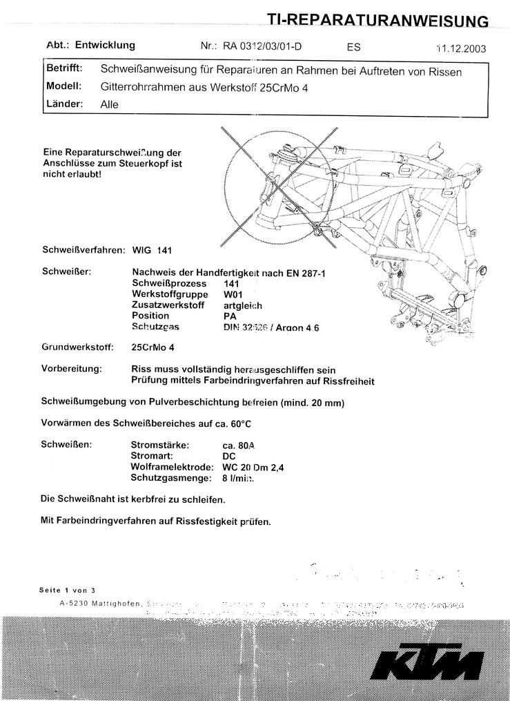

So, bei der kleinen Durchsicht wurde nun der Riss auch bei mir festgestellt, allerdings ist er schon komplett durch. Ich lasse den Rahmen meiner 04er Adv. schweißen, sehe an dieser Stelle absolut kein Problem.
Passiert auch uns in der Automobilindustrie leider manchmal, sollte nicht sein, aber eine 100% Sicherheit dafür gibt es eben nicht.
MfG jjb

Man kann sicher weiterfahren mit dem Riss bzw. wenns durchgerissen ist. Folgeschäden an anderen Aufhängungen? Unterwegs kann das sicher auch einer schweissen.
Aber wer Sicherheit haben will lässt es vor der Abreise schweissen.

Mein Knotenblech bestand bereits aus zwei Teilen, ordentliche Kerben vorbereiten und dann schweißen. Ich bin sicherlich auch schon eine ganze Weile so rumgefahren, allerdings nur Strassen und Feldwegeberieb.
Man kommt auch recht gut ran an die Stelle, Motorschutz entfernen und dann hat man bereits etwas Platz. Wurde von beiden Seiten geschweißt bei mir, der Hauptständer wurde dazu auch noch demontiert.

Danke für die schnellen Infos.Ich habe es heute schweißen lassen. Hatte keine richtige Ruhe.War keine große Sache.Ständer und Motorschutz ab und los gings.Es war nur die rechte Seite betroffen.In Zukunft werde ich ein Auge darauf werfen.
