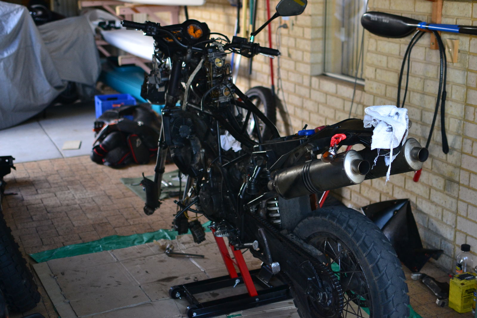

Nachdem ich heute die KTM zerlegt habe steht fest, es wird deffinitiv teuer.
Ich habe noch keine Kompressions Messung vorgenommen. Sollte sich herausstellen,dass die Kolbenringe hin sind wirds spannend Smile
Ich brauche ein weiteres Mal eure Hilfe.
Den Krümmer kann ich vergessen, da hilft nix, da muss ein neuer her.
Das Ding hat kleine Löcher überall.(Bilder folgen gleich)
Jetzt ist diese Krümmerarbeit nicht Ventile einstellen und ich brauche Hilfestellung.
Morgen früh fahre ich zum KTM Händler und frage mal was sowas Kostet.
Laut Google kann ich so mit 1000$ rechnen(für das komplette Ding)
Gibt es für unsere KTM irgendwelche Aftermarket Krümmer?
Ich nehme auch gerne so ein Rally Krümmer, oder sonst sowas.
Wenn ich eh schon einen Kaufen muss,kann es ja auch was feines sein.
Gibt es zu sowas Infos?
Hintere Bremsanlage fehlt komplett(frag mich nicht wiese)

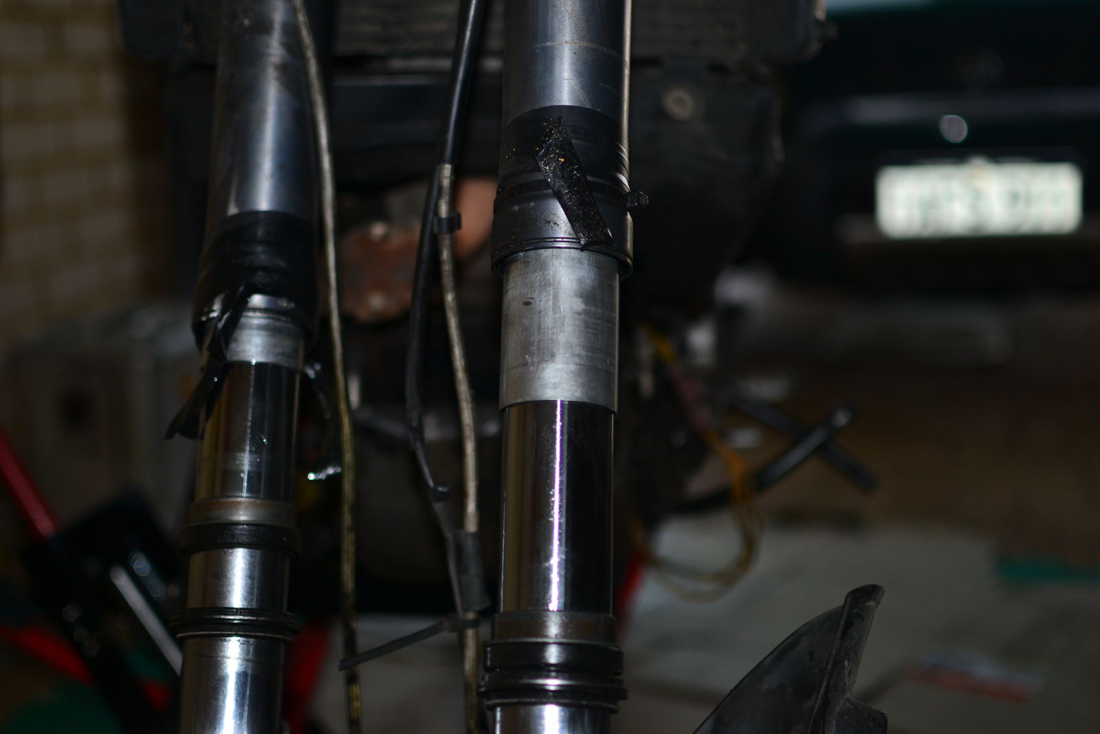

USD Gabeln sind im Eimer. Da werde ich mir einen Fahrwerks spezi suchen.
Motor soweit i.O. Kompression abwarten.

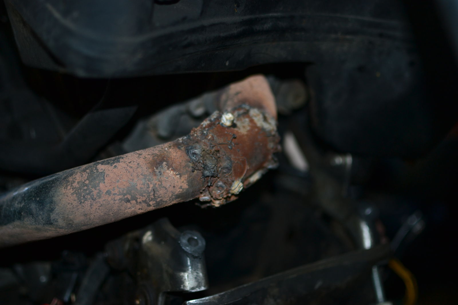

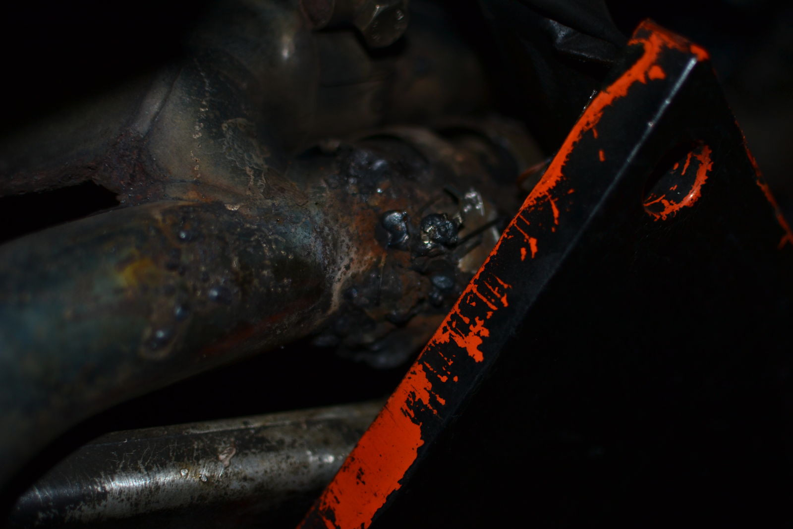

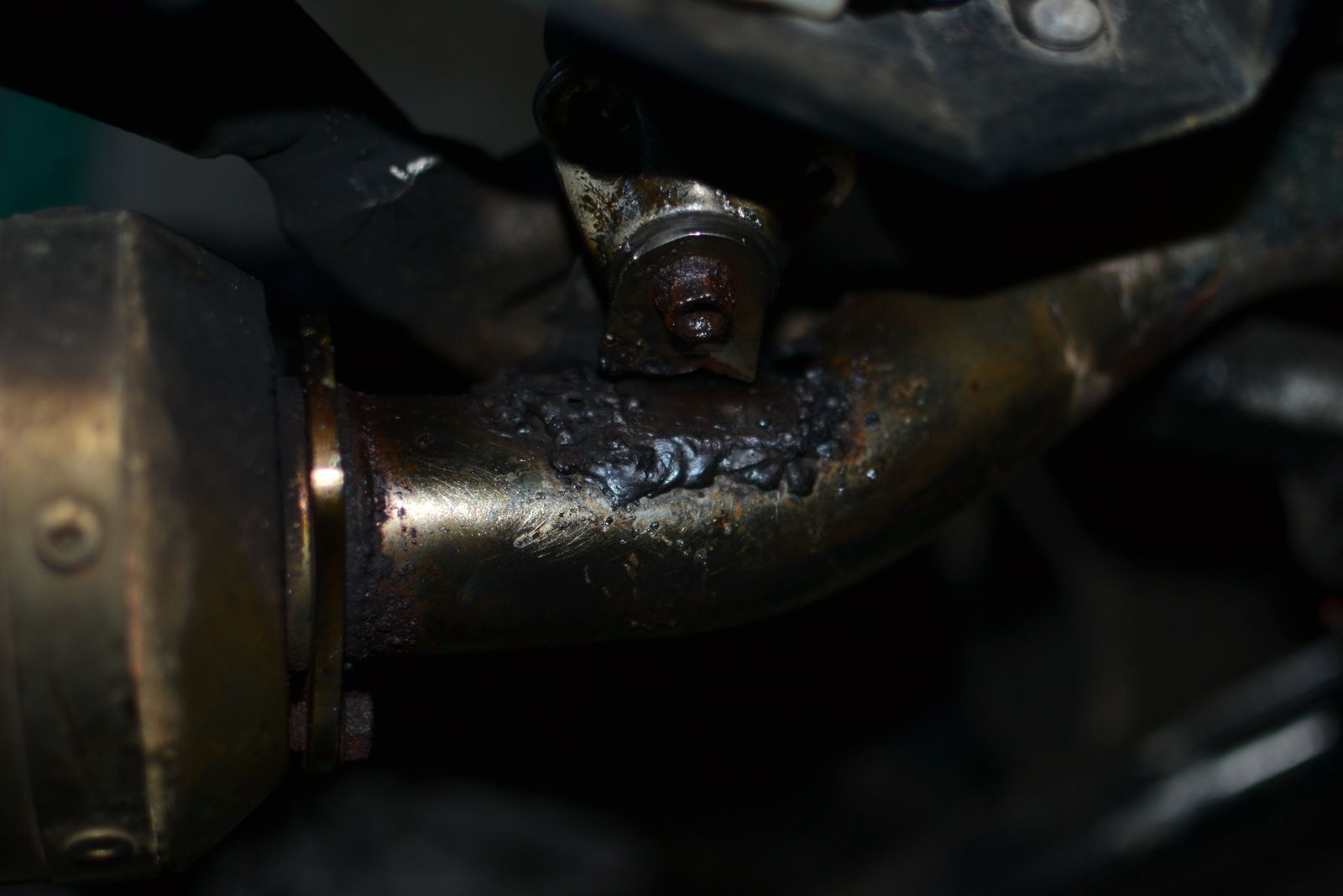

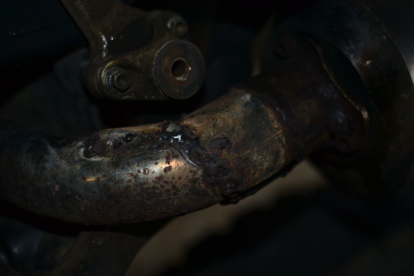

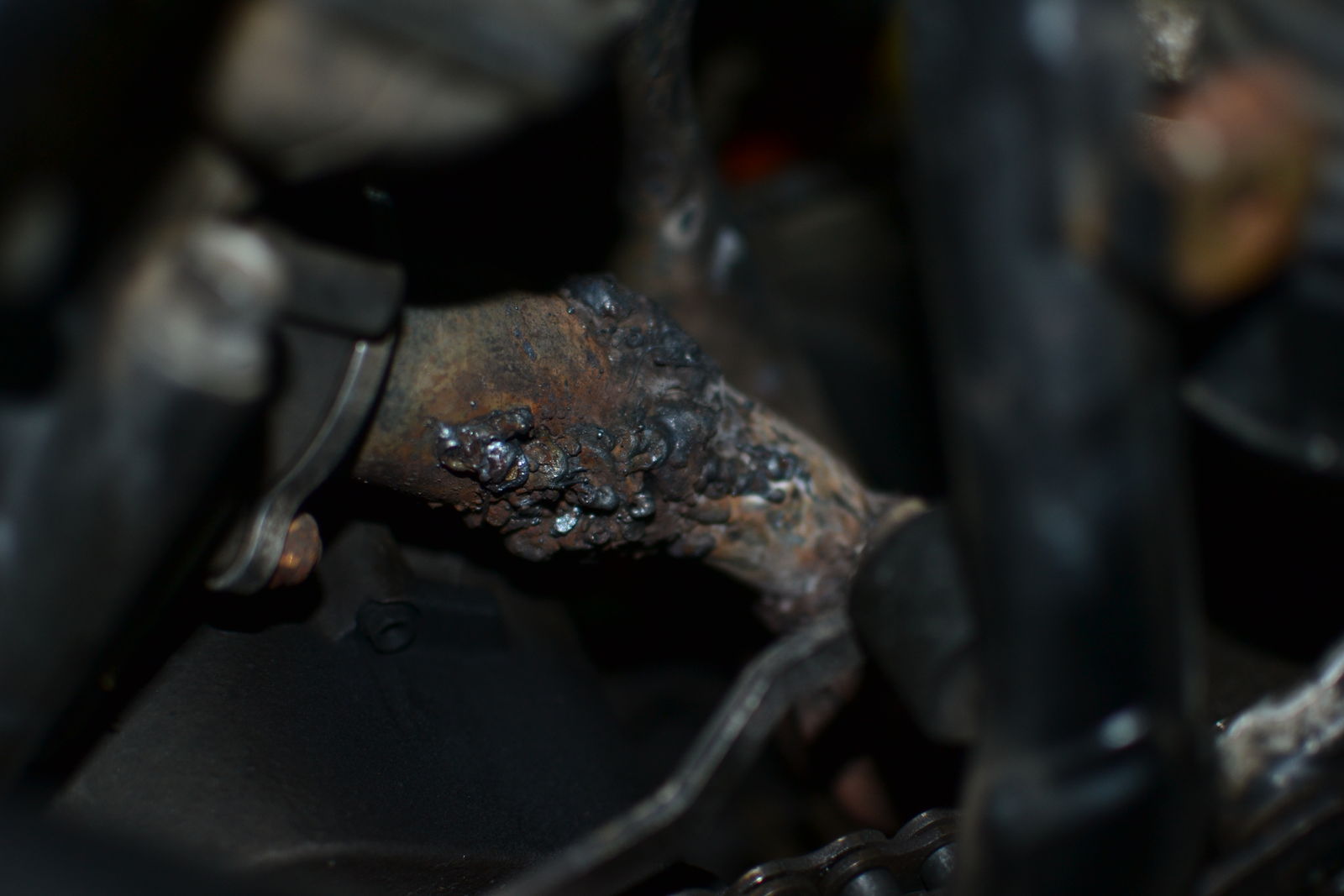

Hier die Bilder von den unzähligen Schweißarbeiten.
Hat wer vermutungen warum Krümer an diesen Stellen geschweißt werden müssen?
Können krümmer platzen wenn man ein motorrad unter dauer volllast fährt?
Rechter Endtopf
 Dateigröße:  153.74 KB
 Angeschaut:  1000 mal
 Dateigröße:  171.69 KB
 Angeschaut:  928 mal
Vorderer Zylinder
 Dateigröße:  167.42 KB
 Angeschaut:  945 mal
 Dateigröße:  151.58 KB
 Angeschaut:  965 mal
 Dateigröße:  176.47 KB
 Angeschaut:  992 mal
linker Auspuff
 Dateigröße:  160.57 KB
 Angeschaut:  887 mal

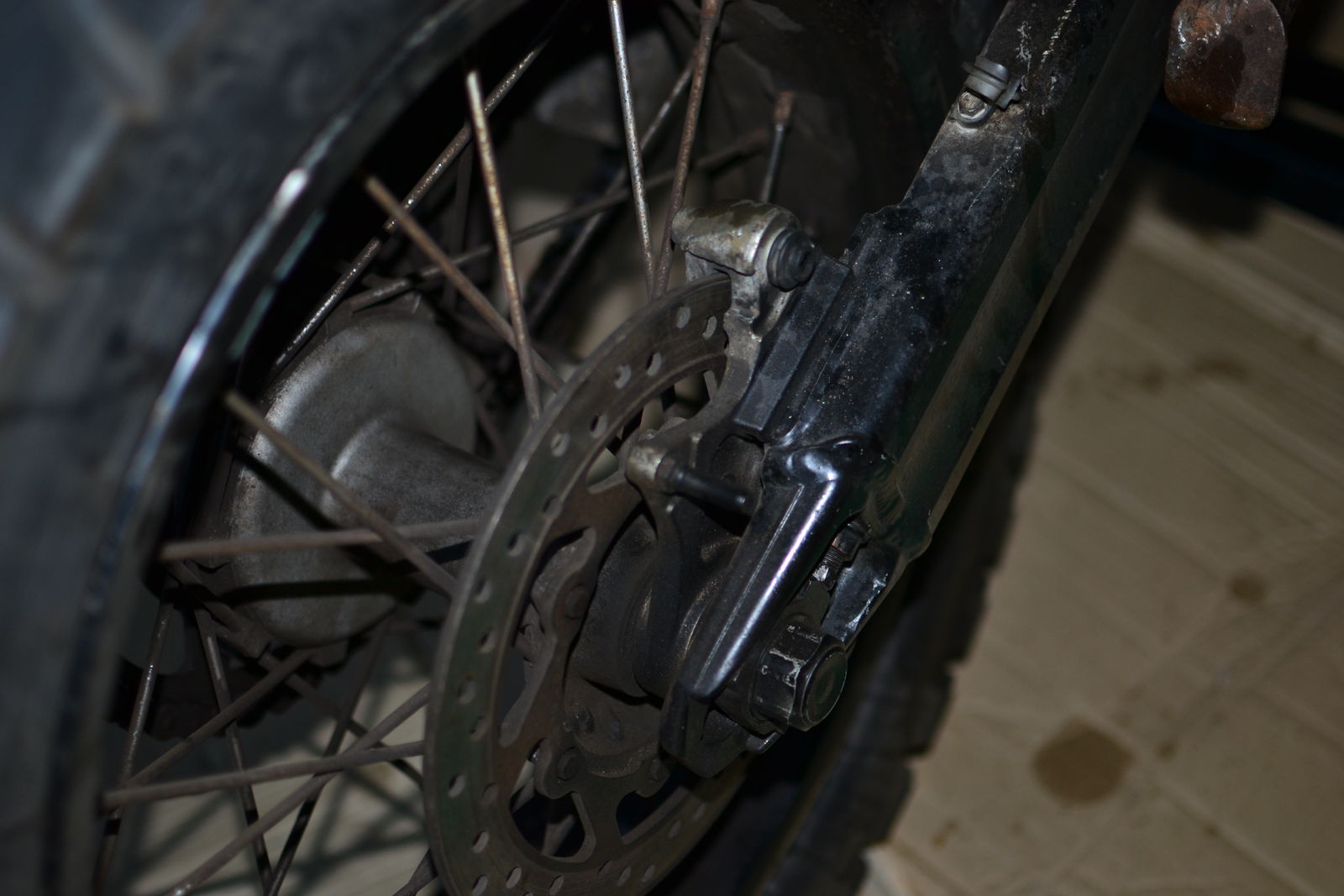

Noch ein paar:
Wo ist die Bremse.
WER hat die Bremseverschlampt?
WER?

Wenn hier jemand bestätigen kann, dass der hintere Bremszylinder einer SE auf die ADV passt dann schicke ich Dir den nach Down Under. Paar gebrauchte Bremsbeläge hätte ich auch noch Smile. Hau rein Smile

Mit den Krümmern ist es noch bitterer. So wie ich das sehe, ist das Y-Rohr auch durch.
Voderer Krümmer und Y-Rohr kosten neu 240,- €, und zwar jeweils blink . Gebrauchte Teile sehen selten besser aus.
Die Dinger leiden unter dem deutschen Streusalz extrem, die Bruchstellen sind typisch.
Irgendwann bläst das durch - Vollgas beschleunigt die Zerstörung, klar.

- Krümmer: wie bereits gesagt sieht das nach Korrosionsdurchbrüchen aus, möglicherweise begünstigt durch längere Vollgasfahrten. Aber die Korrosion kommt ja nicht von jetzt auf nachher, sicher haben Strand und Salzwasser schon vorm Diebstahl die Krümmer angegriffen. Krümmer-Alternativen kenne ich leider keine, ich weiß lediglich, daß es alternative Y-Rohre in Verbindung mit den darauf passenden Endschalldämpfern gibt. Billiger wird das nicht, Deine ESD willst Du ja wohl behalten.
- Hinterradbremse: die angebotene Bremszange der 950SE ist identisch mit derjenigen der 990ADV aus 2006, Teilenummer ist 60113080100. Deine 950ADV aus 2003 hat die Bremszange Nr.60013080000. Den Teilenummern nach sind das immer Varianten oder Weiterentwicklungen der gleichen Schwimmsättel. Unterschiedlich sind dabei auf jeden Fall die Sattelhalter zwischen Sattel und Schwinge. Bei der 950SE/990ADV sind diese etwas schmaler, entsprechend sind auch die Achsdistanzen etwas anders. Keine Ahnung, ob es weitere, für Dich relevante Unterschiede gibt. Aber ich bin recht sicher, daß die Bremsklötze auf beide Bremssättel passen. Ich sehe daher gute Chancen, daß der SE-Sattel auf Deine ADV montierbar ist. Weiters könnte montierbar sein die Vorderradbremse einer LC4-Enduro, auch hier abgeleitet daraus, daß die Bremsklötze die gleichen Abmaße haben. Um sicher zu gehen, müßtest Du die relevanten Sattelmaße - insbesondere die der Aufnahmen des Schwimmsattels am Halter - abgleichen (Abstand, Durchmesser). Den Sattelhalter hast Du ja noch dran, mit etwas Glück kannst Du hier den SE- oder LC4-Schwimmsattel einfach draufschieben. Möglicherweise gibt es abweichende Kolbendurchmesser bei LC8 und LC4, aber das wäre das geringste Problem. Sorry, ich kann hier nur ein paar halbgesicherte Tipps geben, vielleicht weiß es ja jemand hier genauer... Oder Du findest vor Ort ´ne LC4-Enduro und kannst direkt probieren, um ggfls. nach einem Gebrauchtteil zu suchen.
