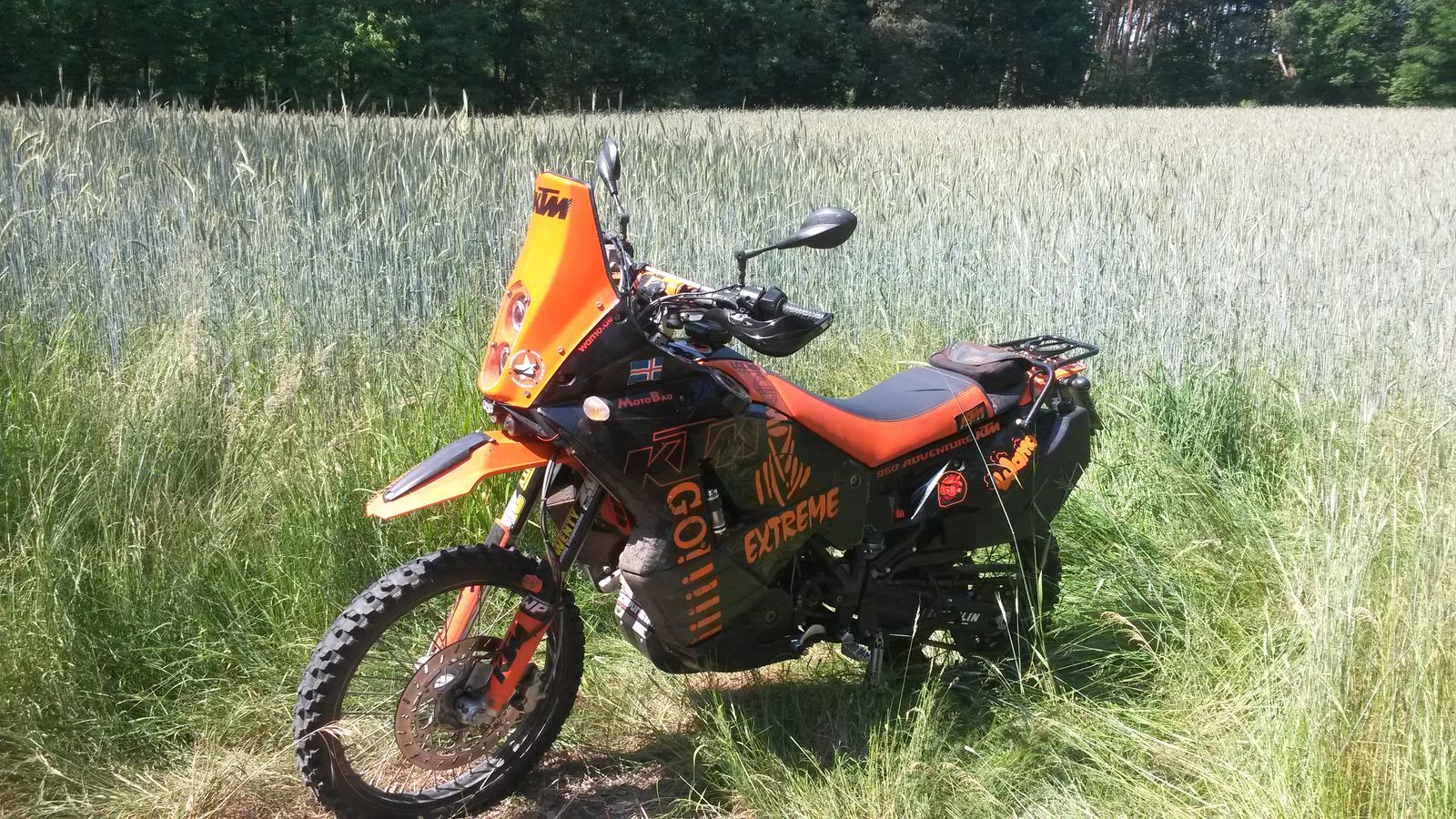

So der Aimer rennt wieder und der Professor hat ohne Motorausbau neue Steuerketten und Ausgleichswelel mit optimierten nun abgerundeten Kanten montiert .kupplung mit Härteren Federn gab es auch ,nun läuft wie ne Biene und wesentlich leiserr als vorher...
DIE HEIMFAHRT war toll und im Moment denke ich über den Geb . nach und siebleibt oder zur ADOPTION freigegeben wird .
Da das unerwartete eingetroffen ist Zupin baut eine 12 Nuda für mich nach meinen Vorstellungen und Wünschen ....Lieferzeit 8 Wochen Cool
BeitragVerfasst am : Sa, 14. Jun 2014, 10:38    Titel: Antworten mit Zitat
Es lebt
